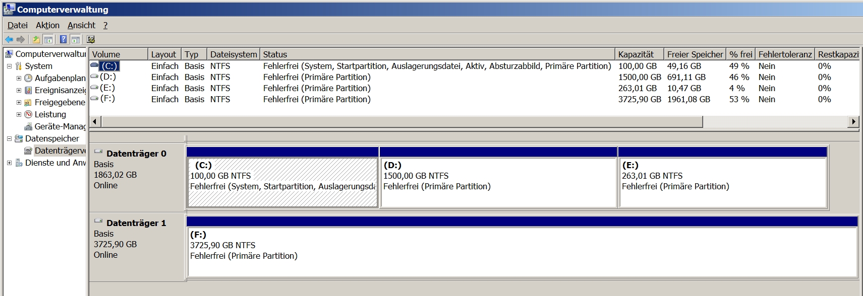

Hallo an Alle,
ich wollte mein jetziges Win7 auf eine neue, größere HDD "kopieren", aber blicke mit diesem "MBR vs GPT" nicht ganz durch u. wollte Euch um Rat bitten, ob das alles so funktionieren kann...
Vorab, zum jetzigen Zustand siehe bitte Anhang "Win7-Status.jpg":
Auf [C:] läuft Win7 (x64) + alle Programme, der MBR ist auch in C: integriert.
Die Partitionen D:, E:, F: sind alle Datenspeicher.
Das ganze System läuft optimal, jedoch ist meine WD-black 2TB (Datenträger 0) schon sehr alt u. der Speicher viel zu knapp.
Die Platte soll daher gegen eine neue WD-black 6TB ausgetauscht werden, wobei ich so vorgehen wollte:
1) Image erstellen von C: (inkl. MBR) -> auf Laufwerk F:
2) die neue WD-black 6TB an freien SATA-Port anschließen, als GPT initialisieren,
dann Format in NTFS mit zwei Partitionen: [C: 120GB] [D: ca. 6000GB]
3) Rechner aus u. Plattenaustausch: die alte WD 2TB raus, dafür die neue (leere) WD 6TB rein
4) Booten von Acronis CD, dann Image zurückspielen von F: auf die neue Partition C:
Nun enthält das Image ja den MBR, der dann auf einen Datenträger in GPT geschrieben wird: kann das Probleme geben ?
Vielen Dank schonmal für Hilfe.

Meine WD 4TB (s.Pic) läuft einwandfrei mit voller Kapazität, also sollte doch auch eine 6TB (in GPT) gehen, oder ?
Wie ich's verstehe: der MBR wird doch nicht neu erstellt, sondern befindet sich in der Image-Datei, die ja im Prinzip nur "entpackt" wird. Wenn Acronis das Image zurückspielt, was passiert dann ? kann der Rechner nach dem Recovery nicht booten ?

oh, das ginge also: die 6TB-Platte partitionieren in 3 x 2TB, jeweils als MBR ?
Nur, sobald ich eine neue, unpartitionierte HD dem System "bekannt" mache, kommt ja sofort die Frage nach der Initialisierung: wähle ich GPT, wird der gesamte Datenträger in GPT gewandelt, würde ich MBR wählen, könnten 4TB der Platte nicht angesprochen werden...

Ekki-LM1 schrieb:
[...] die 6TB-Platte partitionieren in 3 x 2TB, jeweils als MBR ?
Klar geht das - mit MBR sind vier Primär-Partitionen bis zu ihrer max. Größe möglich.
Nein, das geht eben nicht. Das MBR-Limit bezieht sich auf den gesamten Datenträger, d.h. wenn dieser als MBR initialisiert wurde, kannst du nur die ersten 2TB davon verwenden, egal ob du eine oder 4 Partitionen darauf erstellst.
