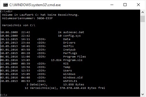

Wie ist das bei Euch? Speichert mal eine Datei unter C:\
Sehr Ihr die oder bin ich nur blind??? Will ich sie nämlich ein 2. Mal speichern, sehe ich sie im Speicherfenster und er meckert, sie sei schon da!

Zum 1.:Habe die Explorer.exe im Windows-Verzeichnis als Admin gestartet, aber die besagte Datei war trotzdem nicht sichtbar.
Zum 2.: Was ich will ist, 1. Excel normal starten und 2. die besch.... Datei in C:\ wieder löschen.

Habe noch zum Beweis Bild mit Directory C:\ angehängt.
wenns nur ums dateilöschen geht:
Starte die Eingabeaufforderung als Admin, wechsle ins C:\ Verzeichnis und Tipp ein:
del Dateiname
problem gelöst
und dort ein "del program.xls" ?
