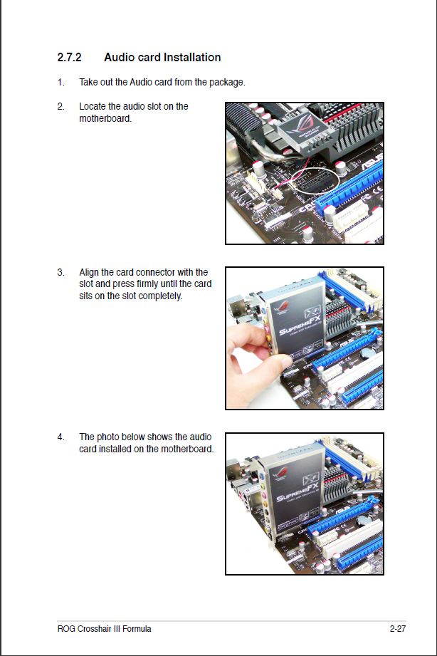

In welchem Slot ist deine Soundkarte auf dem Motherboard? Auf dem ganz oben ( dem schwarzem ) oder auf einen der beiden unteren ( auf den weißen ) ?
Denn bei ihm ist die Soundkarte auf einem der Weißen Slots.. kann es vielleicht daran liegen, dass die Soundkarte nicht erkannt wird, da sie speziell in diesen schwarzen Slot hineingesteckt werden muss ?
Falls es zutrifft, dass du deine Soundkarte auf dem schwarzen Slot hast, könntest du dir die Mühe machen und die Supreme kurz auf einen weißen Slot stecken und gucken ob noch alles geht..? Damit würdest du mir nen riesen gefallen tun!

Falls du recht haben solltest ( was ich auch glaube :P ) dann ist das Problem gelöst... :)
Hat alles funktioniert..! Der Sound geht, Soundmax ließ sich auch installieren und ich bin sehr erleichtert, dass doch nichts defekt ist..^^

@Crambel
den Tread hättest du dir sparen können, denn ein kurzer Blick ins Handbuch und alles hätte sich von selbst geklärt. Ich meine, da macht Asus schon bunte Bilder in Handbuch rein für Leute die nicht lesen können und trotzdem bekommt man es nicht hin???? War es das wirklich 7 Tage des wartens wert? Der Blick ins HB hätte nicht mal 1 Minute gedauert. Schon ganz schön traurig. Aber das ist leider so, manche sehen den Wald vor lauter Bäumen nicht.

@Salem
Das war ja mal ne freundliche Antwort.
Also meine Soundkarte steckt im richtigen Platz auch ohne Handbuch.. und leider gibt es keine bunten Bilder und lustige Buchstaben für mein Problem.
