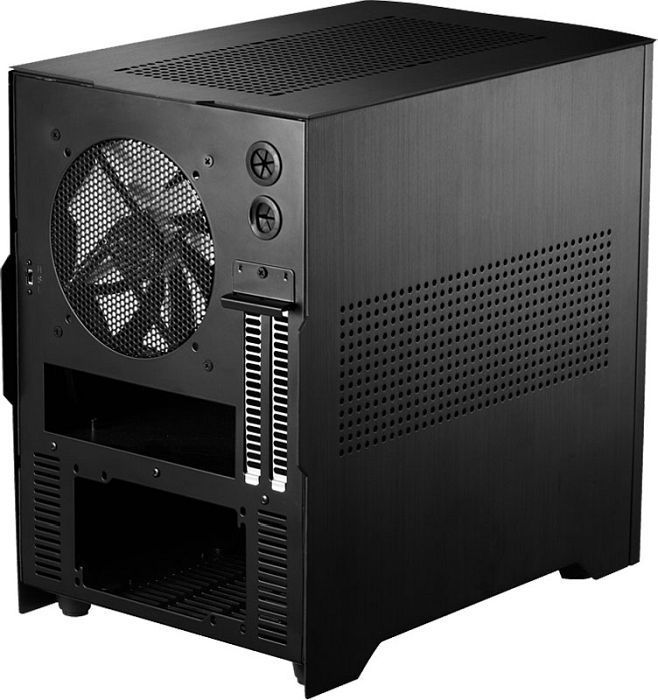

das mit der größe ist noch so eine sache. da du ne so große gpu willst kommen die kleinsten m-itx gehäuse nicht in frage und der größenunterschied zu mikro atx ist dann oft nur noch minimal.
vermutlich ist das sharkoon eines der kleinsten die für dich in frage kommen.
Ich verstehe , nun mal sollte laut diversen Tests , die "fetten" GPU in den Antec passen, nur hab ich nichts davon wenn nicht genügend Lüftung und Cooling vorhanden ist. Ich würde es schon gerne schön kompakt und gut belüftet haben.

also ich kann dir das fractal node 304 empfehlen das ich wie bereits gesagt selbst auch habe.
Peter_Shaw schrieb:
Ist halt doppelt so groß wie das Sharkoon C10.
Schon, aber dafür kann man im Cooltek W1 eine R9 390 besser kühl halten.

Also jetzt doch das große Gehäuse? Da könnte man auch auf mATX gehen bei gleichem Volumen.
Ich bin mir auch gar nicht sicher, dass das große Cooltek W1 wirklich so viel besser für die GPU geeignet ist als das Sharkoon C10, da die Graka in beiden Gehäusen ähnlich positioniert ist und durchs Seitenteil Luft zieht. Hier die Temp-Werte von planet3Dnow: http://www.planet3dnow.de/cms/10128...ltek-w1/subpage-temperaturen-und-lautstaerke/

Das Cooltek ist schon in Ordnung, falls es dir nicht zu groß ist. Du musst eben selber wissen, wie wichtig dir das Volumen des Gehäuses oder dessen Stellfläche ist.
Ich hatte das Cooltek W1 gewählt wegen genügender Luftzufuhr für die Hardware. Solltest du aus persönlicher Erfahrung ein kleineres kennen was die selbe Möglichkeit der Kühlung bietet, würde ich das eher in Erwägung ziehen

Kennt denn das Cooltek W1 jemand hier aus persönlicher Erfahrung? JollyRoger evtl., zumindest scheint er ja zu wissen, dass die GPU im Cooltek Kühler bleibt als in ähnlich aufgebauten Gehäusen, wo die Graka ebenfalls nicht im Luftstrom sitzt?
Wenn du was Kleineres möchtest und ohnehin kein opt. LW brauchst, wären m.M.n. noch das Cougar QBX mit entsprechender Lüfterbestückung sowie das Sharkoon QB One interessant.
Erfahrungswerte aus dem Forum gibts dazu wohl noch keine, höchstens zum Sharkoon C10, das zum QB One baugleich ist.
Ich habe das Cooltek W1 vor gut einem Jahr für einen Bekannten mit einer i5-4460 auf dem ASRock B85M-ITX und einer Sapphire Radeon R9 280 Dual-X OC, 3GB GDDR5 verbaut. Keine thermischen Probleme. Die beiden serienmäßig verbauten Lüfter sind ausreichend und außerdem hat die Seitenwand, dort wo die GPU platziert wird, auch noch Öffnungen.
