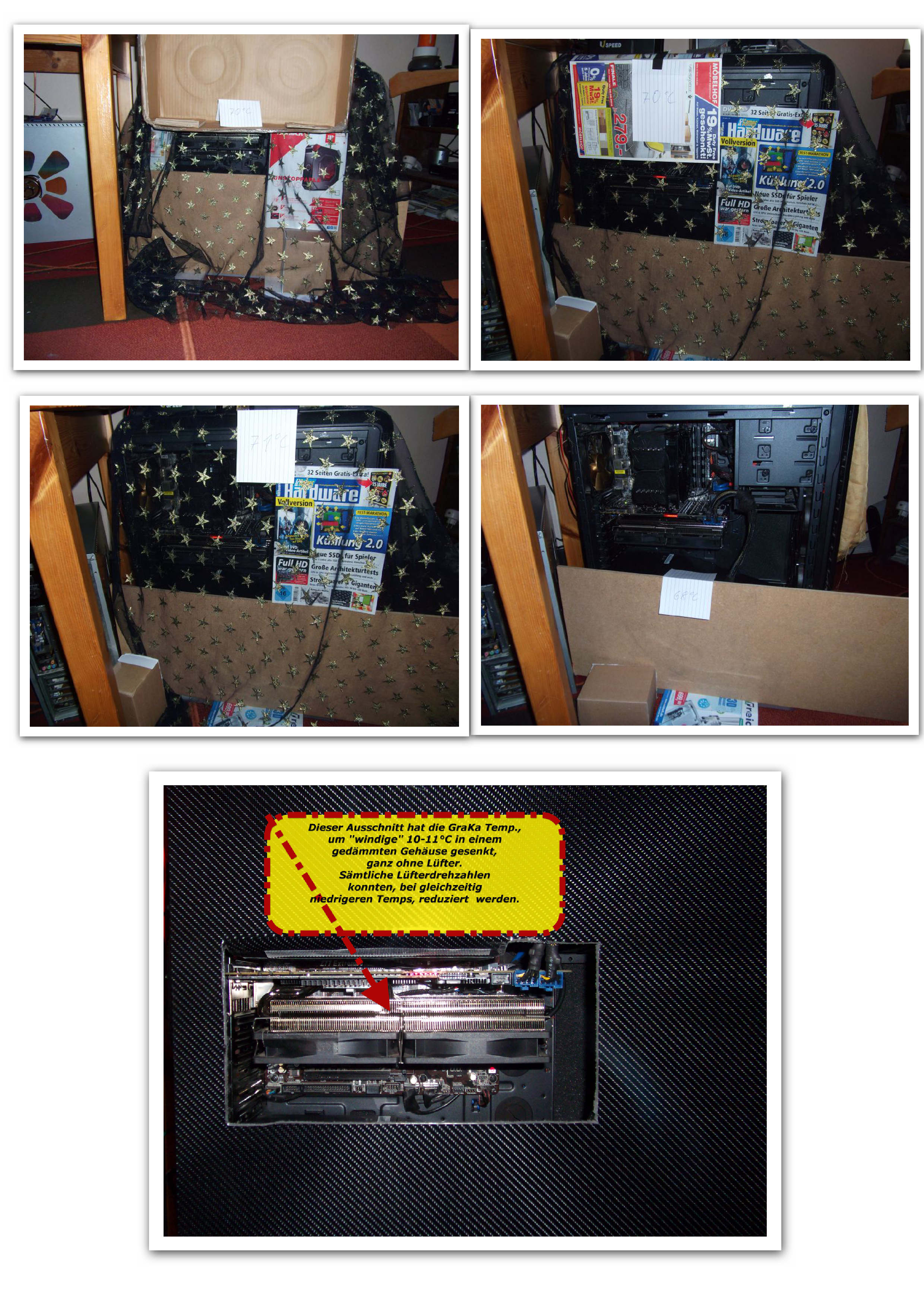

Karten mit einem hohen ASIC werden nun mal etwas heißer bei OC - und meine hat 89%.
Meine Gehäuselüfter laufen immer unter 400RPM - leichte Umbaumaßnahmen am Gehäuse bringen höhere Drehzahlen zur Bedeutungslosigkeit, weil sie im Höchstfall 1°C bringen, und das auch nur bei der CPU. Ohne Seitenwand wird die Temp der GraKa um 1°C besser bei Volllast :p
Hier mal meine Testläufe im Bild:APC_Collage - .jpg
Vor den Lüftern der GraKa hängt übrigens ein Thermoschalter, der die Lüfter erst ab 45°C zuschaltet.
Ich habe es halt gerne ruhig :D

Leichte Umbaumaßnahmen xD
Aber ziemlich cool die Idee. Meine Gehäuselüfter laufen normalerweise mit knapp über 600 RPM. CPU und Graka laufen unter Last mit ca. 800 RPM und im Idle auch mit etwa 600 RPM.

Hätte ich auch nicht in der Form erwartet, durch die öffnung saugt die GraKa im unteren Bereich an und oben bläst die Graka ihre Abwärme raus, noch ein Steg zwischen rein bringt nochmal 1°C weniger weil er die Verwirbelungen entschärft.
Auf jeden Fall sehr cool.
