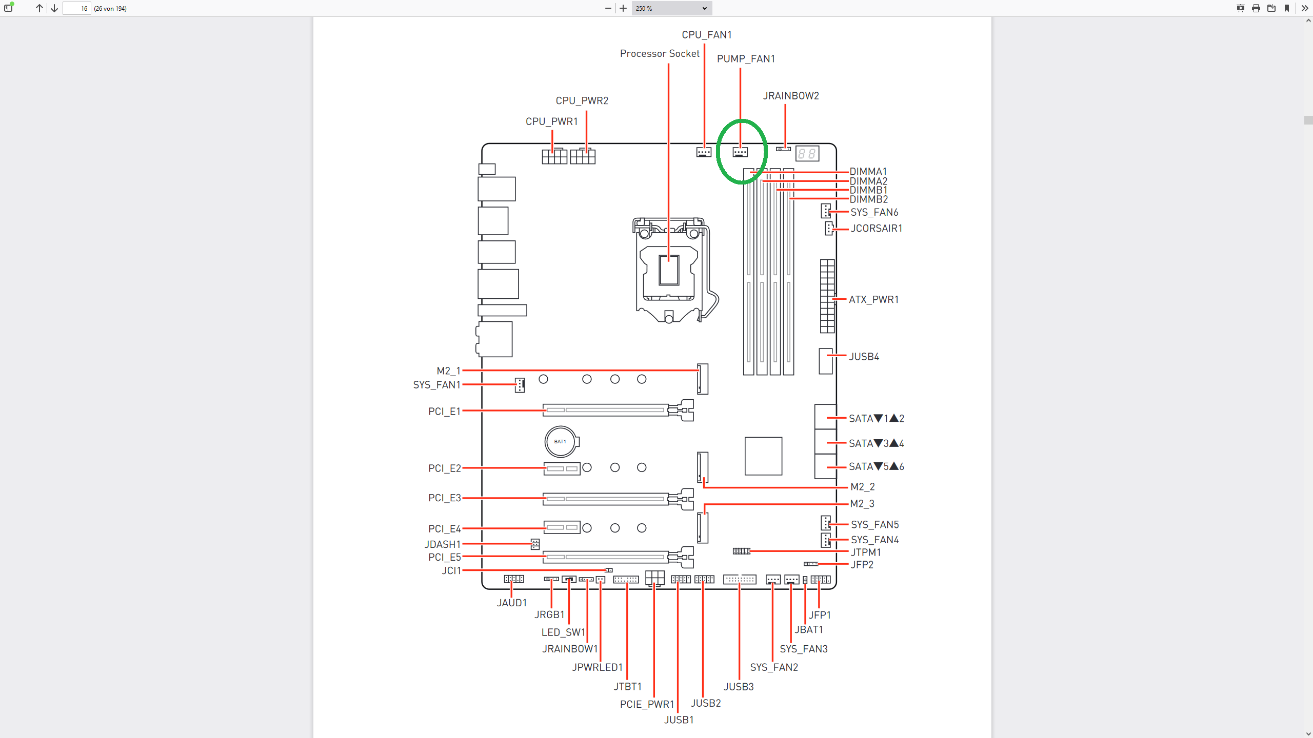

1. Schliesse die Pumpe mal so an wie auf dem Bild gezeigt
2. Stell im Bios die Pumpe "manuell" auf 100%
3. Teste nochmal die Temperaturen beim Spielen

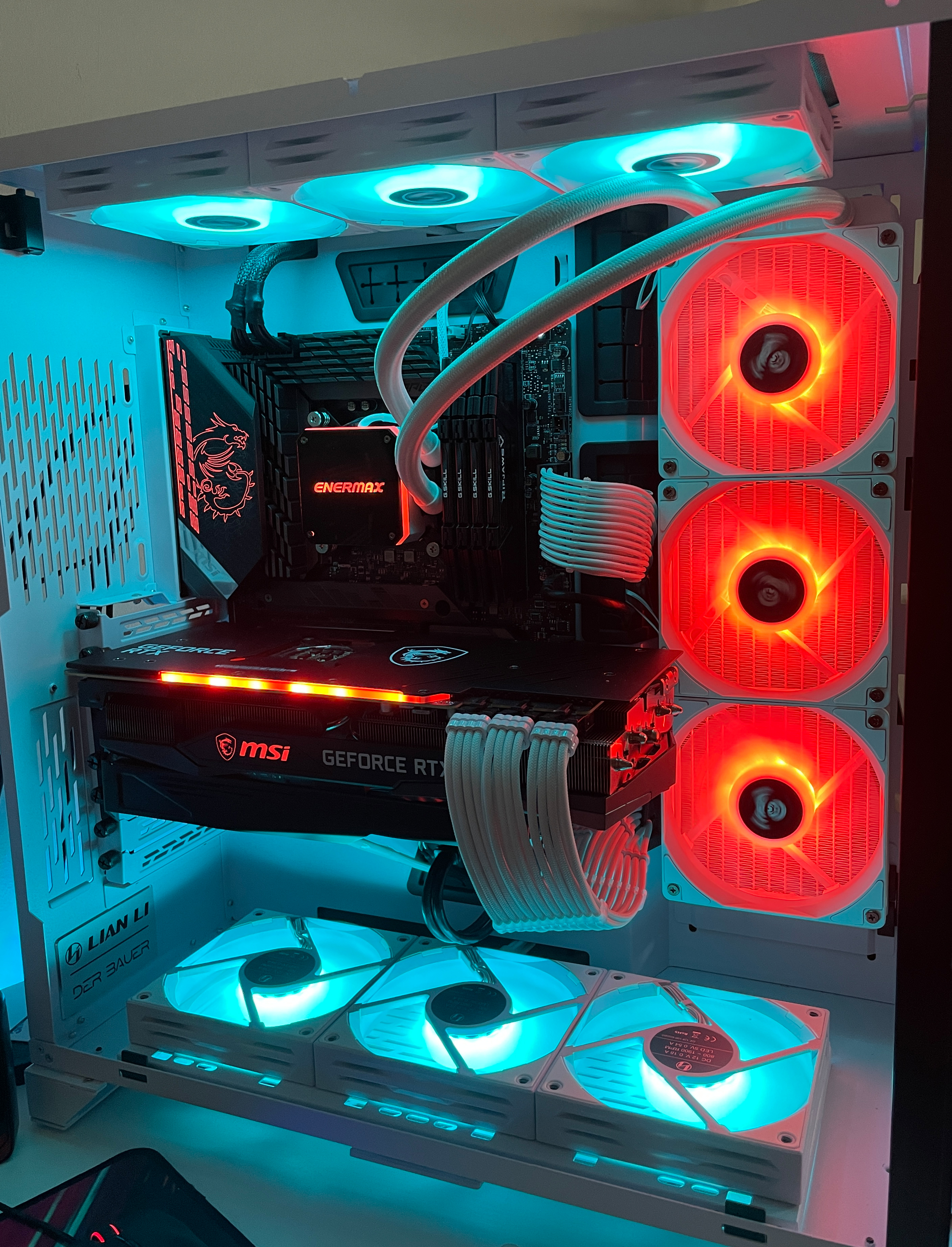

Wie hast Du den Radiator in deinem Gehäuse verbaut, mach mal bitte ein Foto von dem Innenleben deines Computers. Waren die Temperaturprobleme schon immer oder sind sie erst vor kurzem aufgetreten?, vieleicht ist das auch auf einem Montagefehler zurück zu führen.
