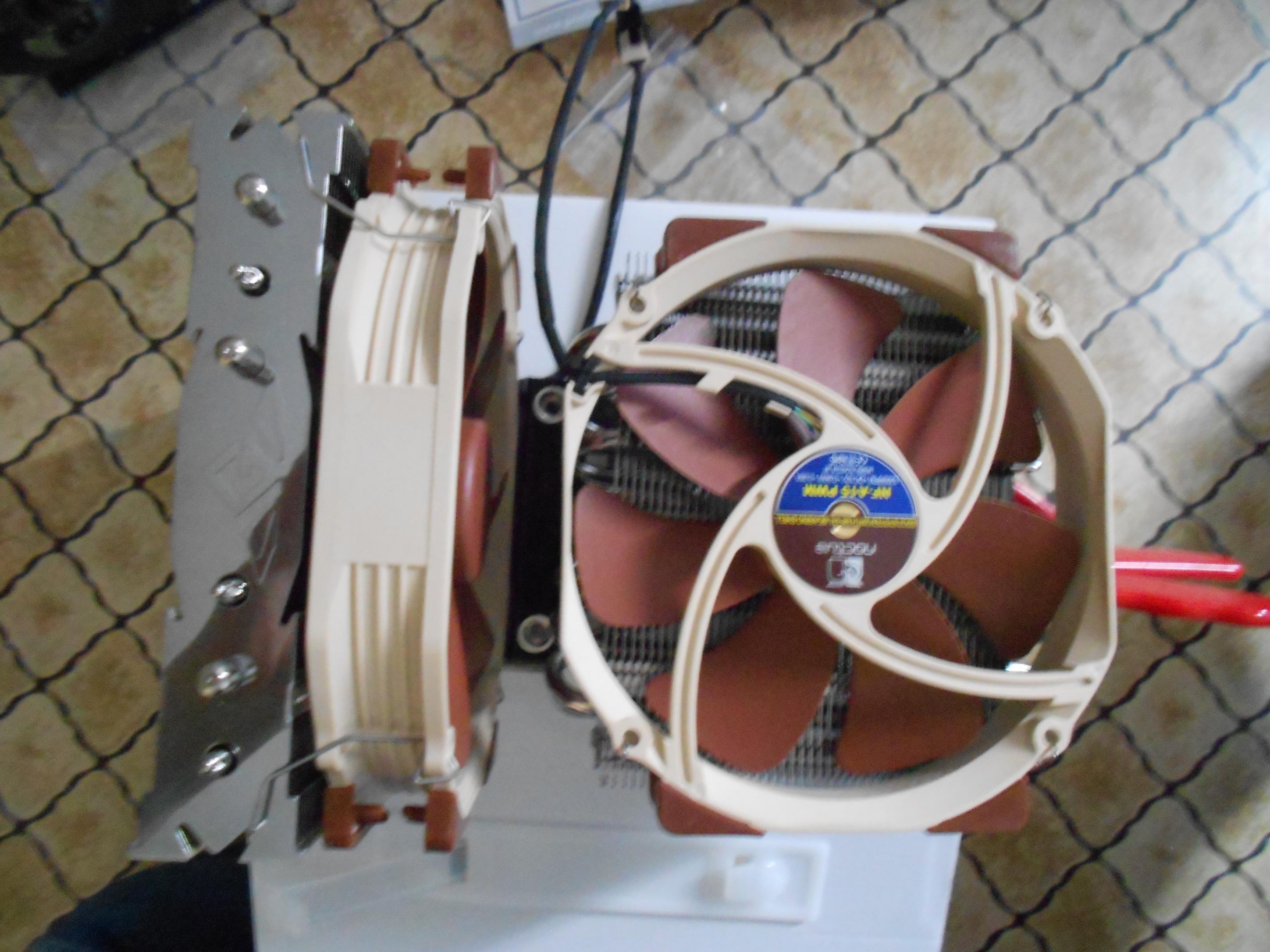

Wie machst du das auf dem (ich bin immernoch beeindruckt von der Größe) riesen Teil mit den Lüftern? Gibts Y-Kabel für PWM oder hast du einen am CPU Anschluss und den anderen an einem Gehäuseanschluss?

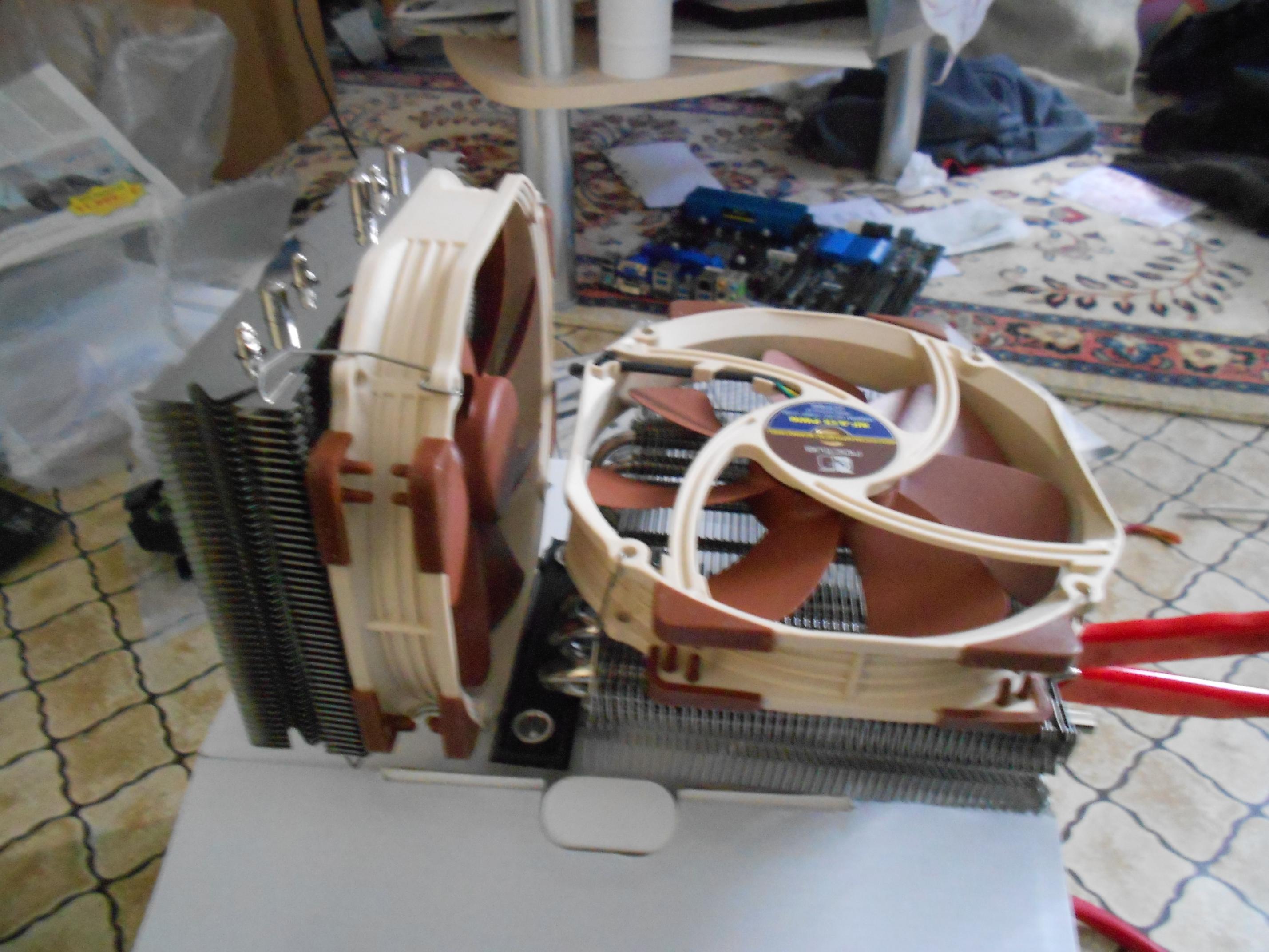

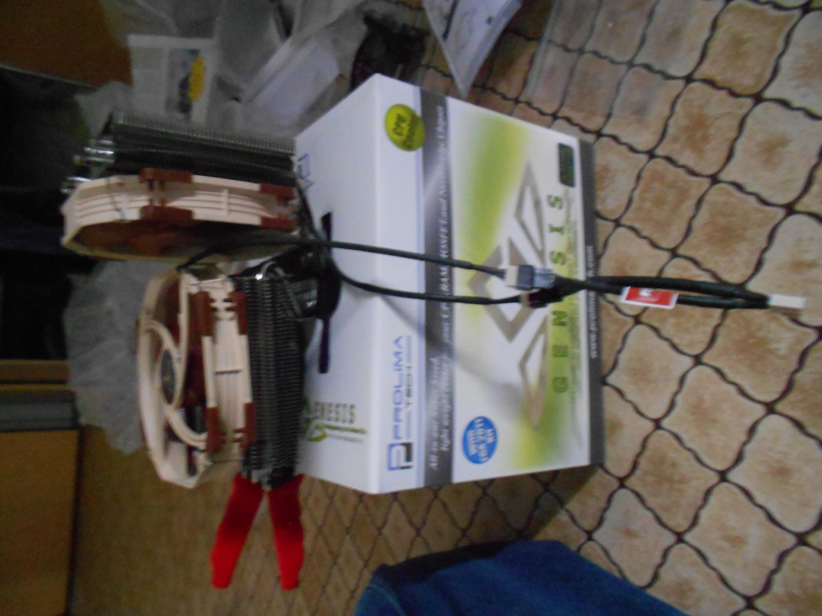

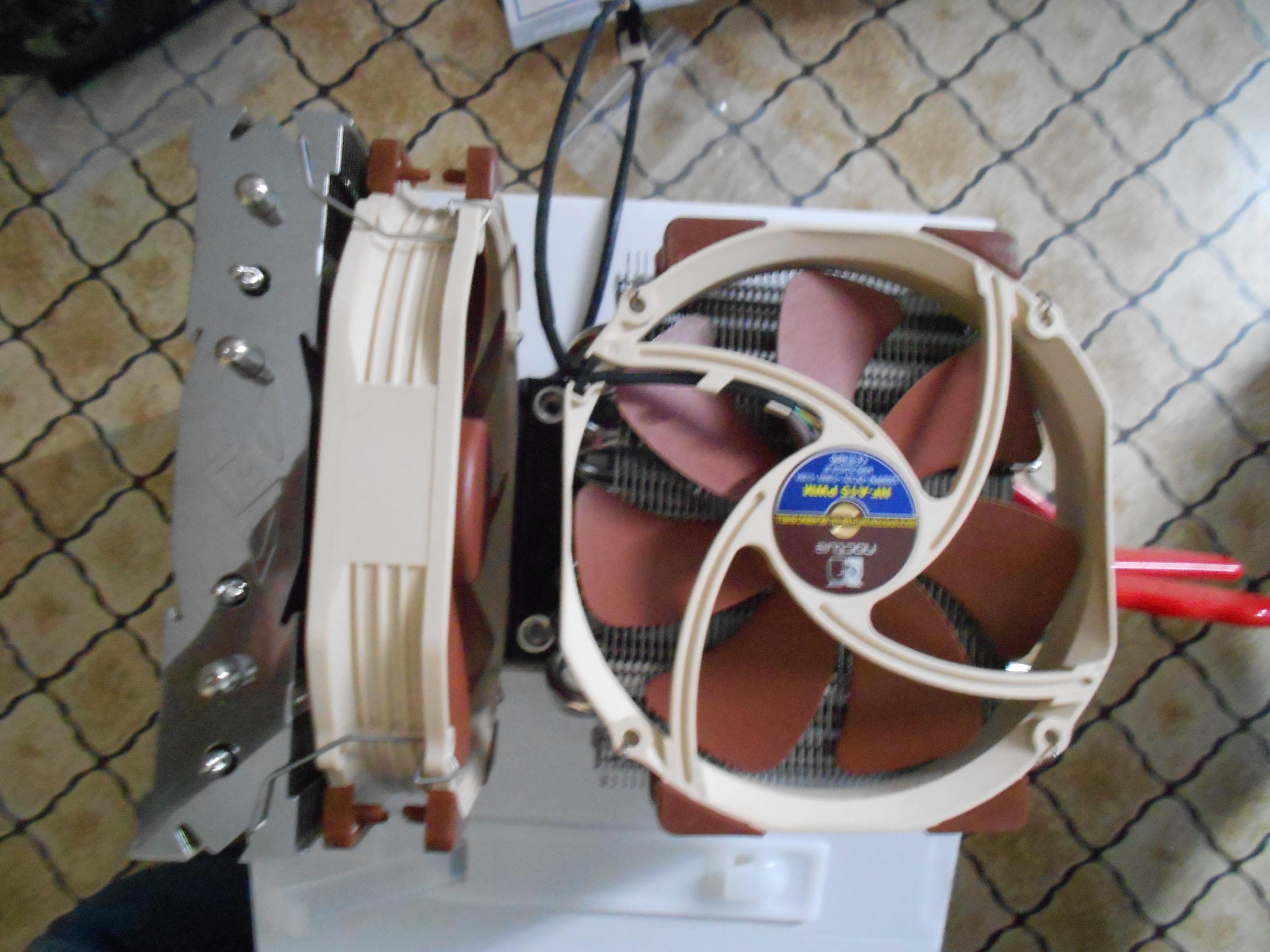

groß? sie wirkten auf anhieb recht groß

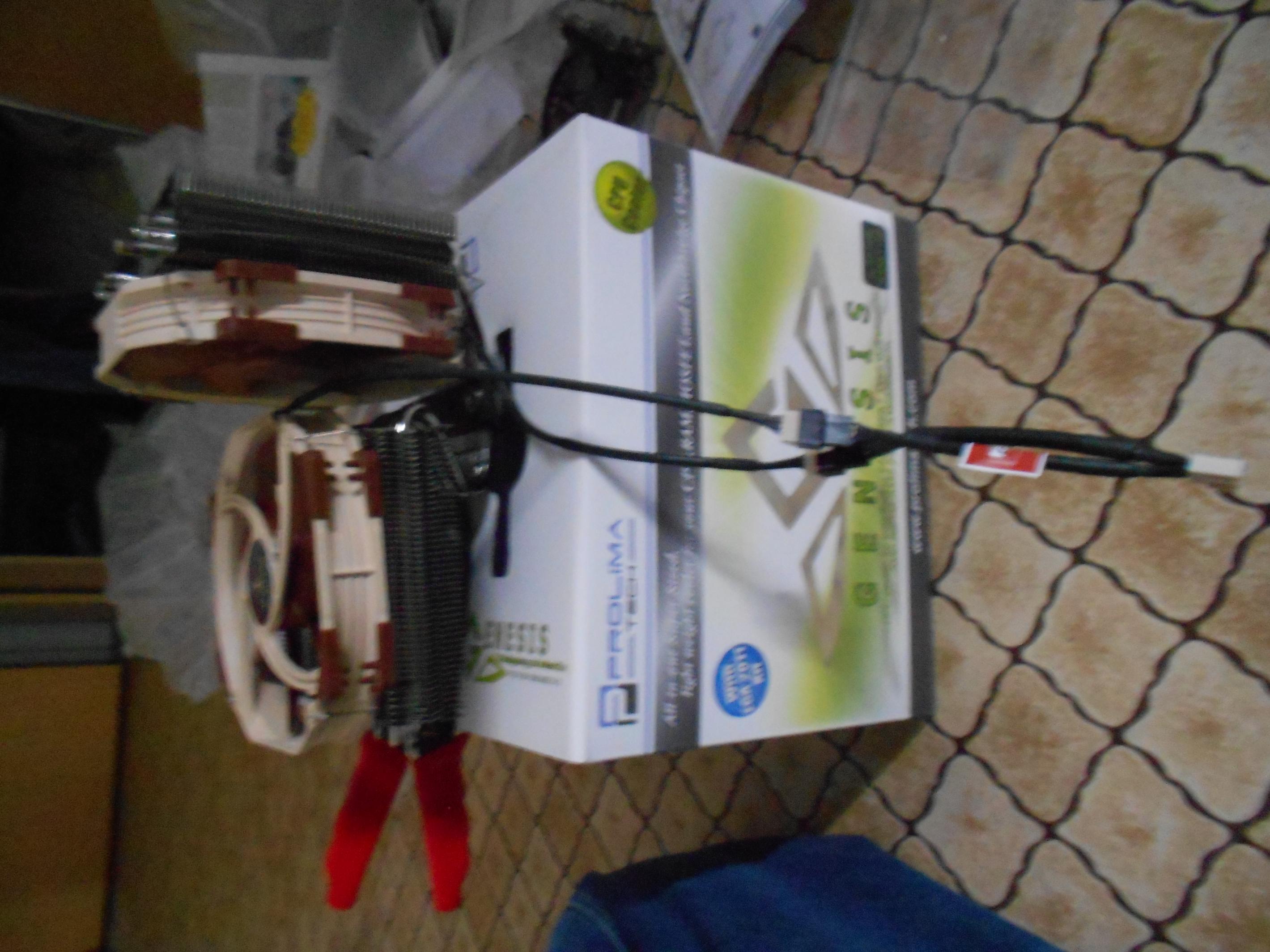

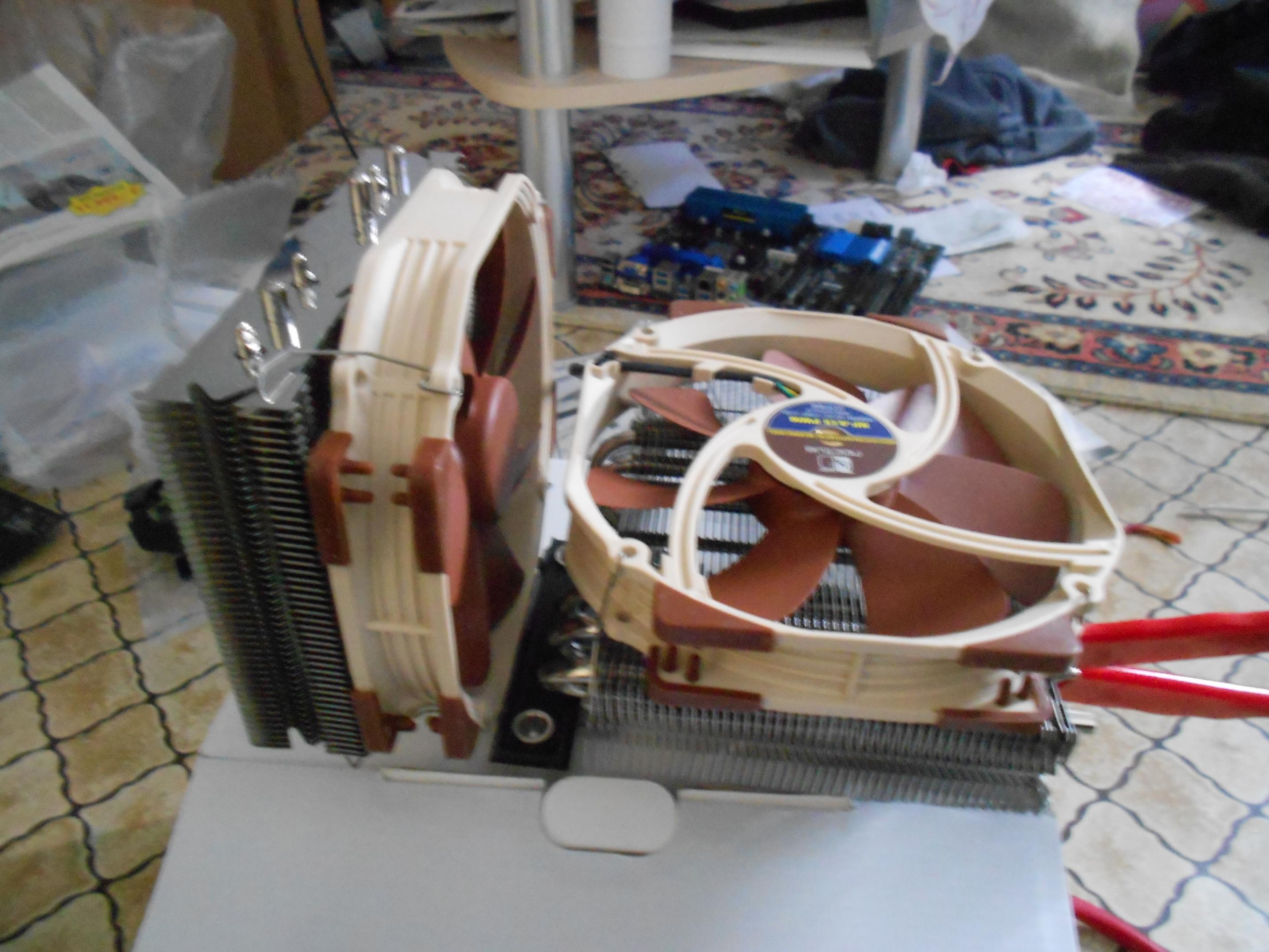

Bilder entstanden als ich den Geneis bekam und sofort die Noctua drauf setzte...

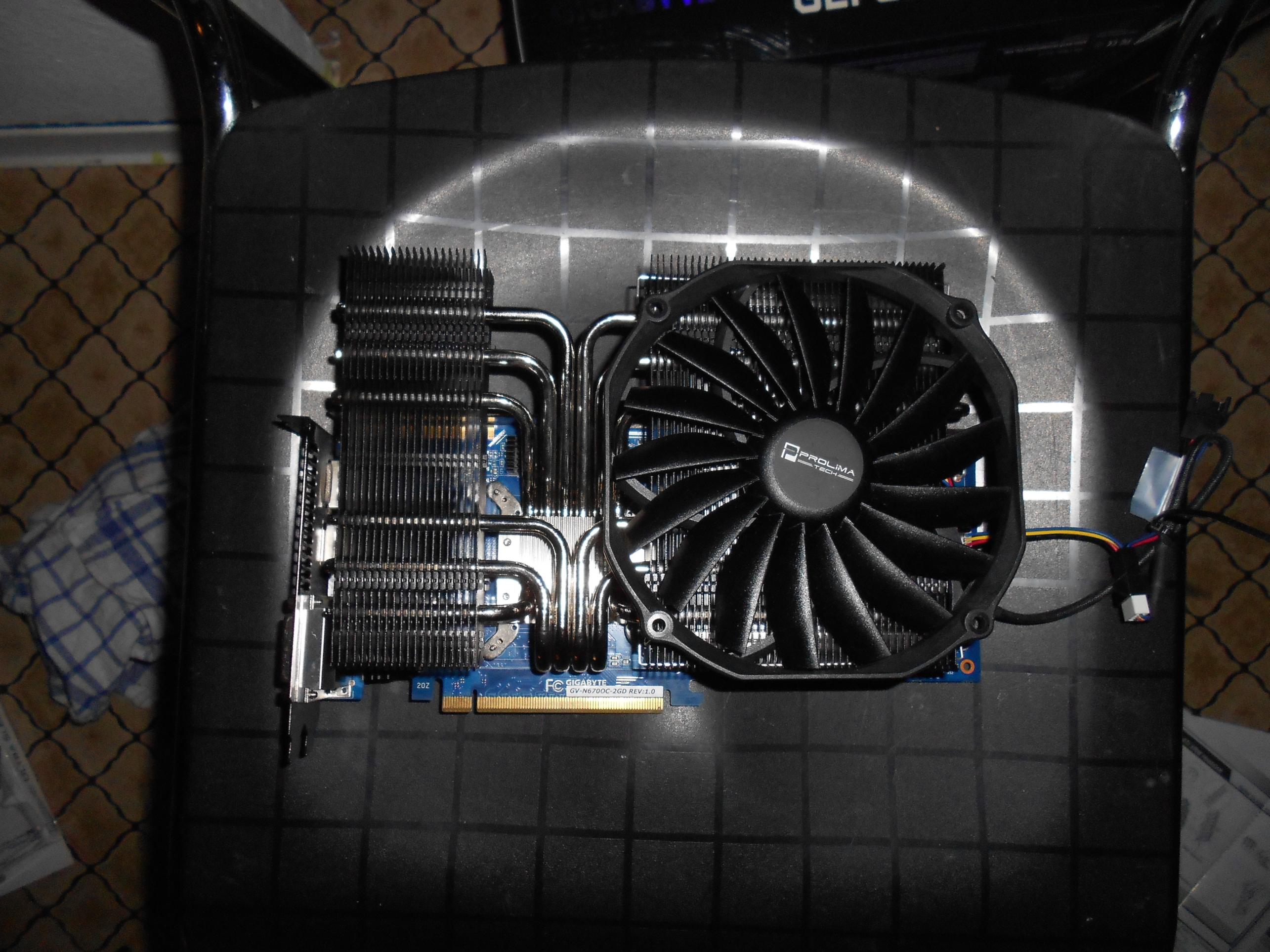

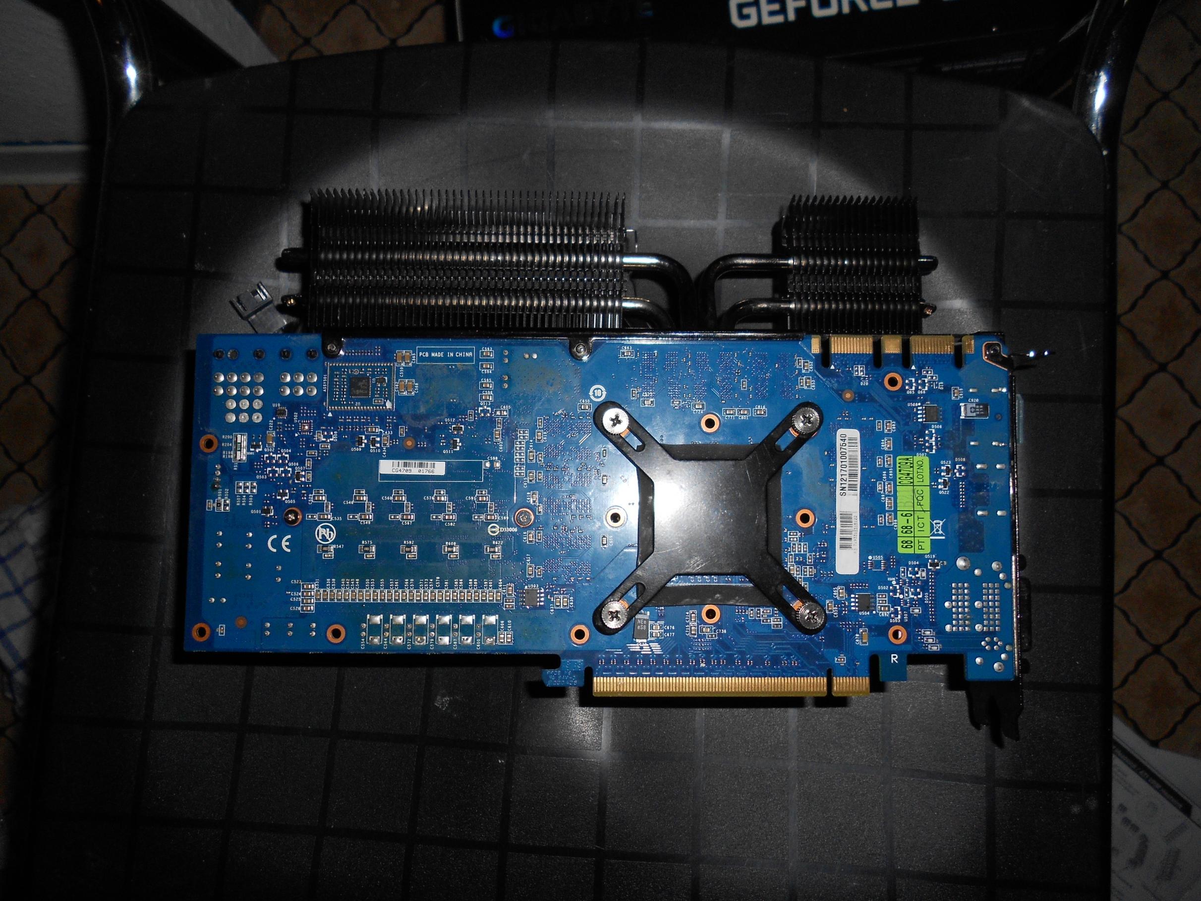

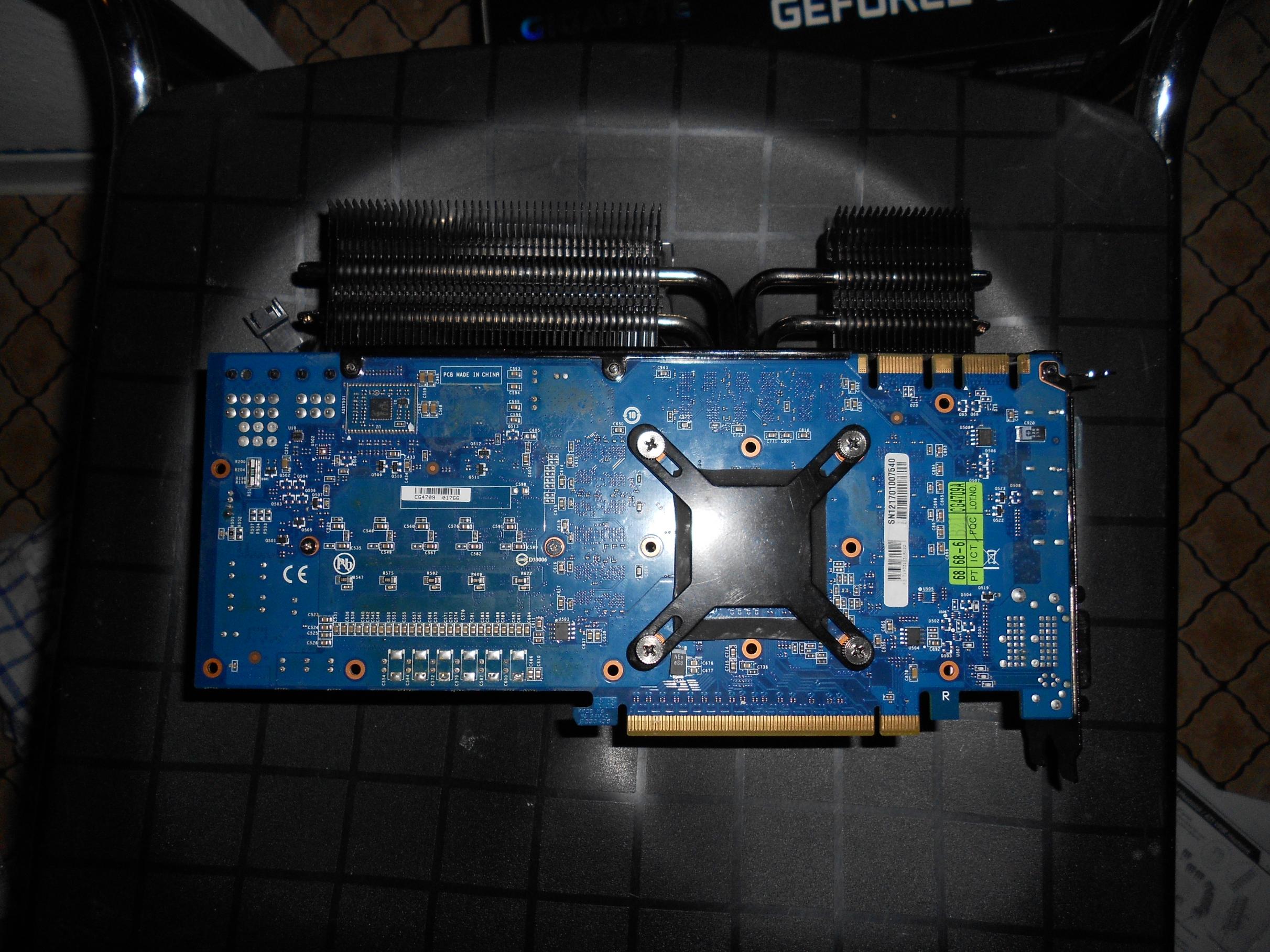

Nachdem mich die Temp der Spawas keine Ruhe ließ (bei der 670 Power Edition vom Freund werden die Spawas auf der Rückseite höchstens 60° warm und das unter max OC), habe ich heute den Kühler runter und mir dem Kühler der Spannungswandler mal näher angesehen und da ist mir aufgefallen dass der nicht 100% fest sitzt.
Ich konnte die beiden Schrauben noch 1 ganze Umdrehung reindrehen. Werde nachher Vergleichsmessungen machen, aber nach ersten kurzen Tests ist die Temp radikal gesunken.

Ich habe ein kleines Update gemacht.
Die Spannungswandler Schrauben sitzen jetzt richtig fest und und die Temp habe ich noch mal überprüft.

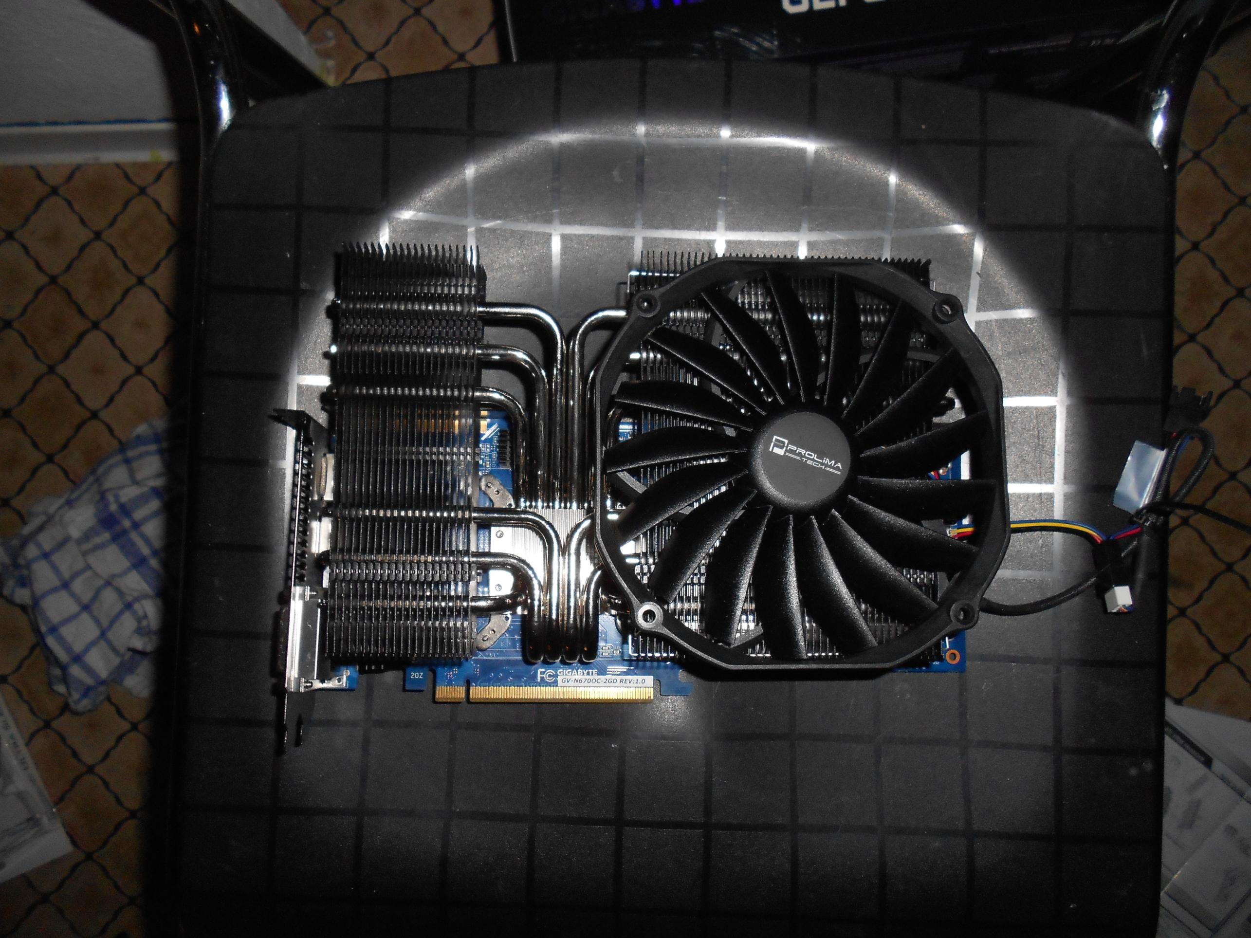

Ich besitze nun den MK-26 mit den Vortex 14 Lüfter, derzeit habe ich nur 1x (statts 2x) von diesen Lüftern verbaut. Die Vortex 14 habe ich auch gegen meine 140er PWM Noctua ersetzt
hier ein paar Bilder (hab mittlerweile beide Vortex 14 drauf)
Das letzte bild entstand nach dem ich das Spiel wieder ausgemacht habe, sonst sind es die werte im nächsdten "abschnitt"
das sind nun meine Temps mit den neuen Sachen:
GPU liegt bei Idle: 34°C @ 450 RPM und Last 61°C @ 690 RPM (bis jetzt nur 1x Vortex 140
CPU liegt bei: 38°C Idle bei 729 RPM und Last 60°C bei 931 RPM (2x Vortex drauf) das sind mal werte xD

von welchem hersteller ist deine 660ti, denn es gibt sie auch von anderen herstellern nicht nur von GB...wenns der von GB ist, weiß ich zu schätzen wie laut der werden kann...hatte den 1jahr drauf und nun mit dem mk26 + 2x vortex 14, komme ich auf max 66°C an warmen tagen und die lüfter gehen von 540 RPM (45°C) idle nach bf3/diablo3 spielen bis 780RPM wenn ich bf3 spiele...da sind meine 3case-lüfter um einiges lauter...
