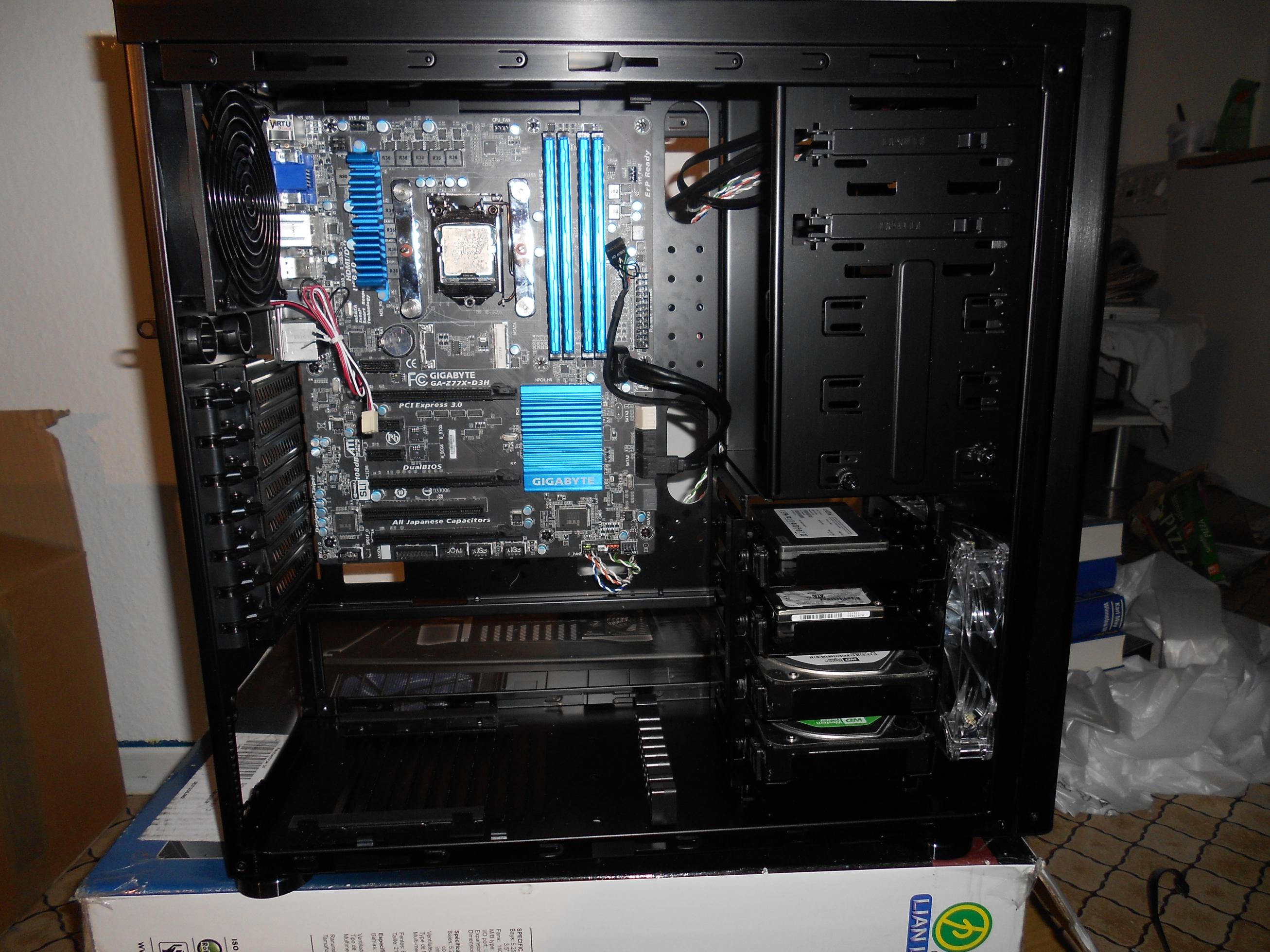

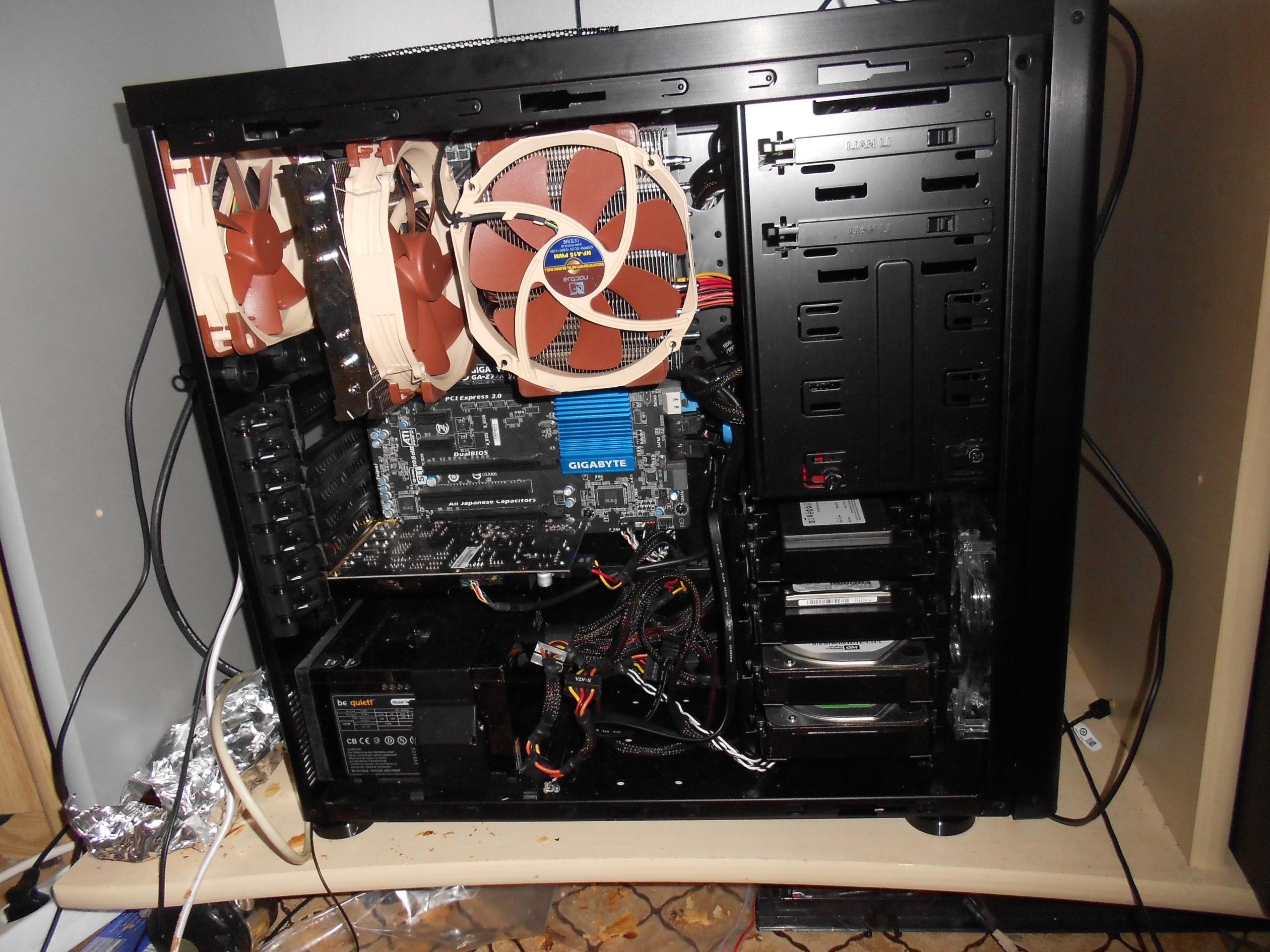

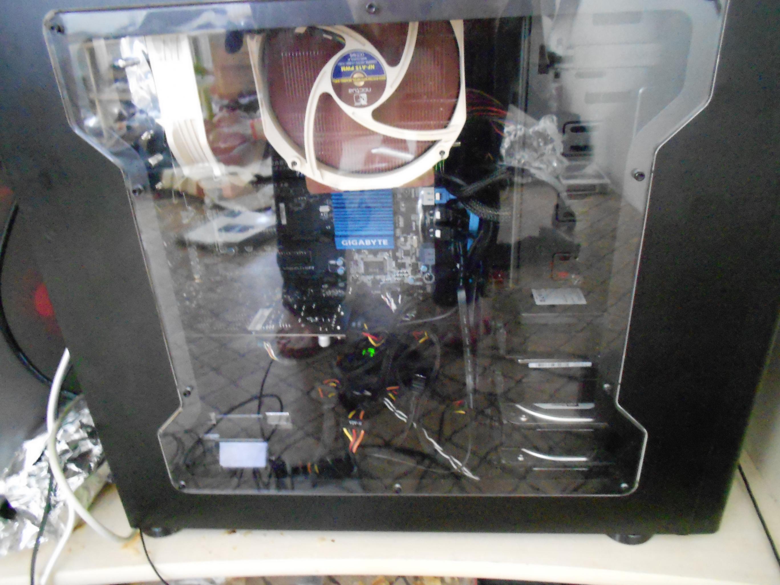

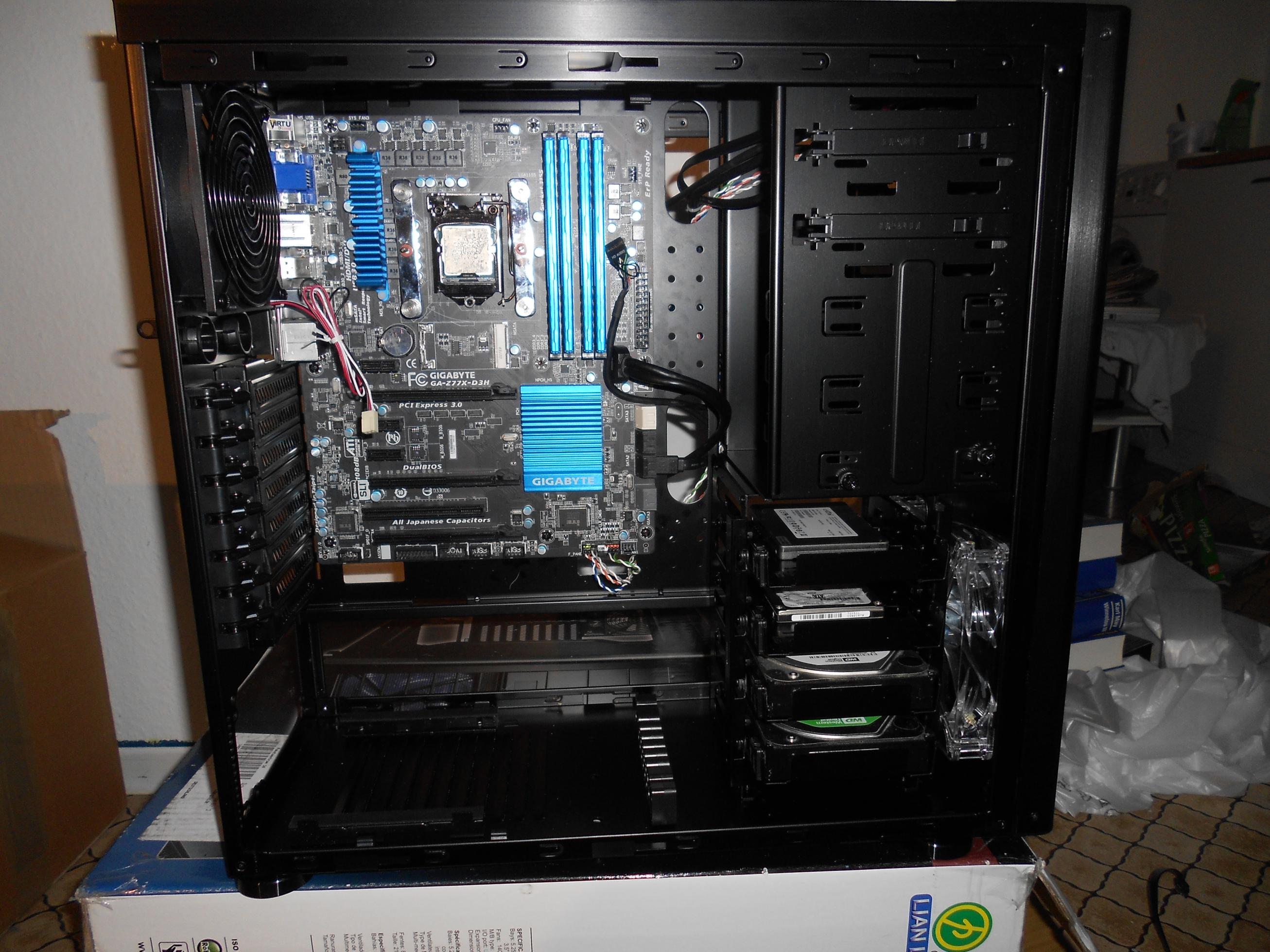

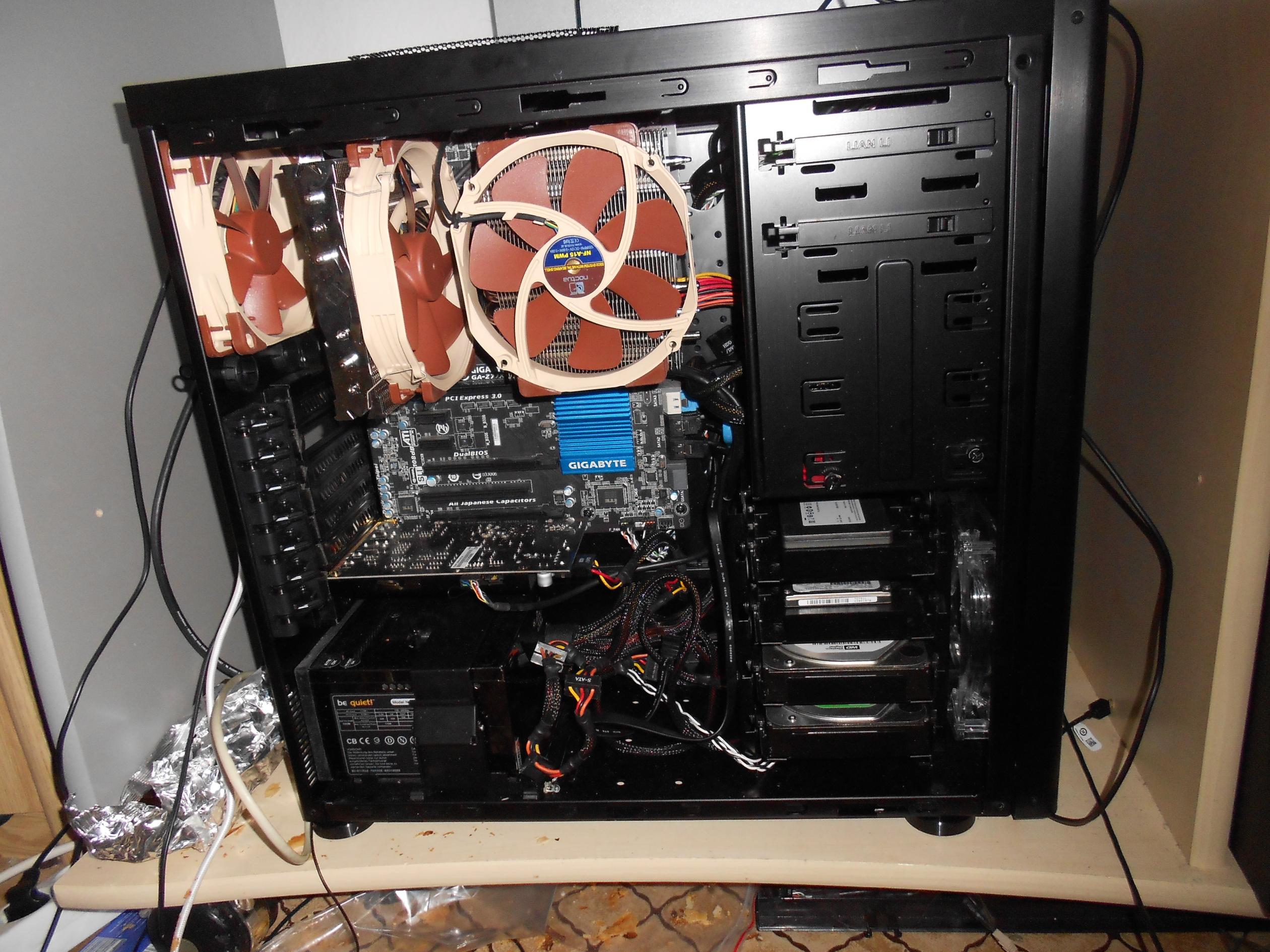

Um das ganze zu veranschaulichen habe ich ein Foto vom Case gemacht.

Der Kühler macht ganz schön was her, die Karte braucht jetzt 4 Slots. Zudem ragt der Kühler 5,3cm über das PCB, da wird es ganz schön eng, aber er passt gerade so in den Nightfall (das Case ist 20,2cm breit). Zwischen der Seitenwand und dem Kühler sind noch stolze 2mm platz.
