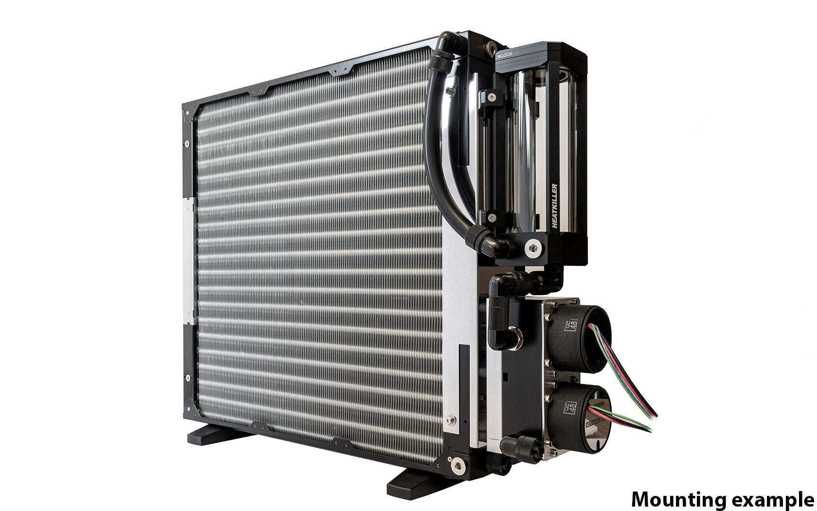

So würde das ganze dann am Mora ausschauen.
Merke auch gerade, dass die Pumpen dort relativ weit unten hängen. In dem Fall sollte es dann ja relativ egal sein, wo der Mora hängt oder täusch ich mich da? Würde es nämlich rein optisch bevorzugen, wenn der Mora über dem Gehäuse hängt.

Das passt schon, würde ich so übernehmen. Es stimmt schon, dass in der Pumpe keine Luft enthalten sein sollte, aber die Position dazu spielt normalerweise trotzdem keine Rolle.
