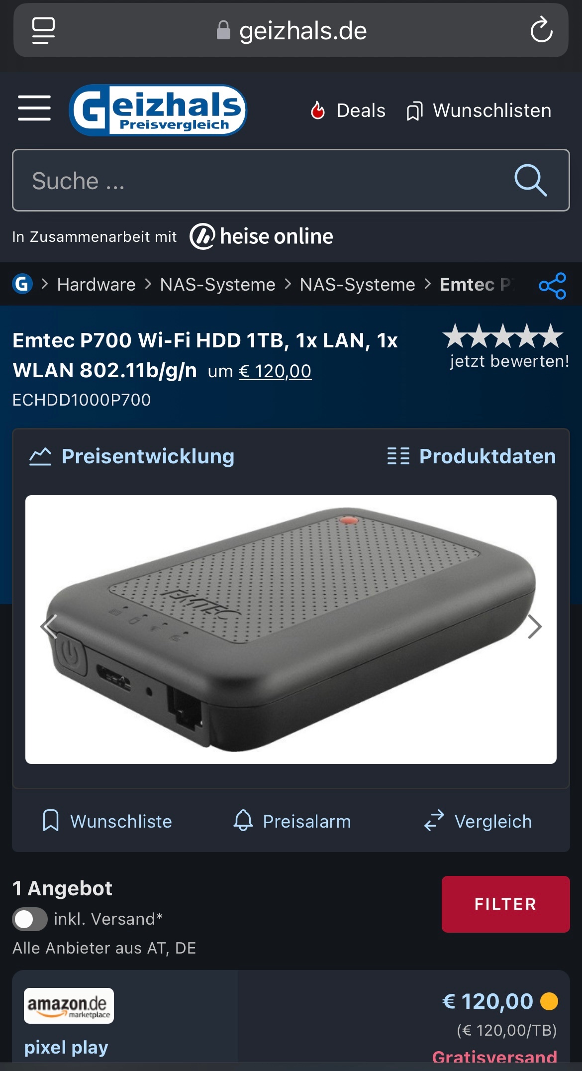

Sowas z.B.

Dann bau die HDD aus und eine SATA SSD ein. 🤷‍♀️
Im Prinzip gibt es scheinbar auch 5G Router denen man einen Datentraeger einbauen/anschliessen kann.
Das wäre der Hammer also 5G Router mit Datenträger - aber ehrlich gesagt habe ich da überhaupt nichts gefunden. Das Entec Ding scheint es auch nicht mehr zugeben.
