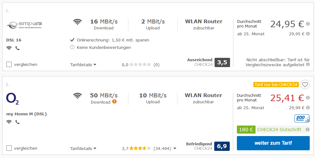

Habe mal geschaut bei Check 24, da gibt es wohl tatsächlich mehrere DSL Anbieter:
Allerdings ist an dem Standort der neuen Wohnung nur DSL 16.000 verfügbar.

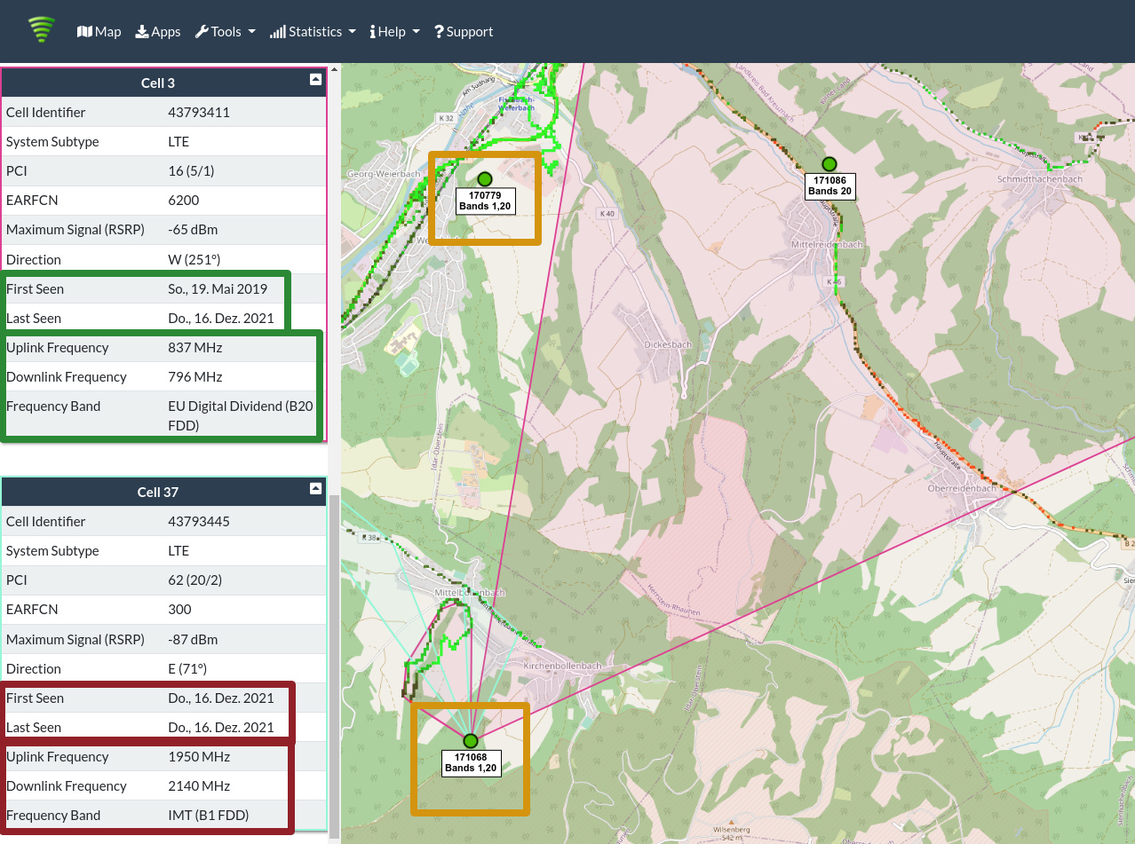

Ja und nein: Vor allem seit der Abschaltung von 3G bindet o2 auch im ländlichen Bereich die dadurch frei gewordenen Frequenzen um 2100 MHz nun als LTE Band 1 ein. Hier als Beispiel (stellvertretend für den ländlichen Bereich) ein Ausschnitt aus dem Cellmapper:
Man erkennt hier, dass Band 1 (rote Markierung, linksseitig) das erste Mal vor ca. einen Monat erfasst wurde, Band 20 (grüne Markierung) war bisher dort "alleine", das hat sich mit der Übernahme der ehemaligen 3G-Ressourcen nun geändert. Von daher wird die Wahrscheinlichkeit immer größer, auch mit o2 im ländlichen Bereich verstärkt 2CA oder teils auch 3CA nutzen zu können. Daher sollte man auch bei Nutzung des mobilen Internets via LTE als Festnetzersatz möglichst Hardware erwerben, die die Nutzung dieser zusätzlichen Ressourcen auch ermöglicht.

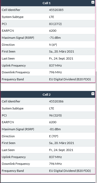

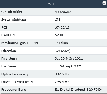

Hier mal die Daten von meinem zuständigen Mast:

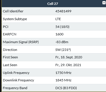

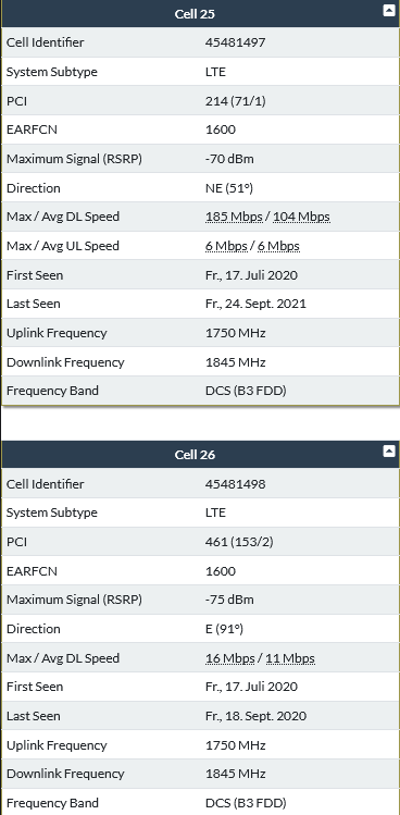

Einen Mast weiter:
