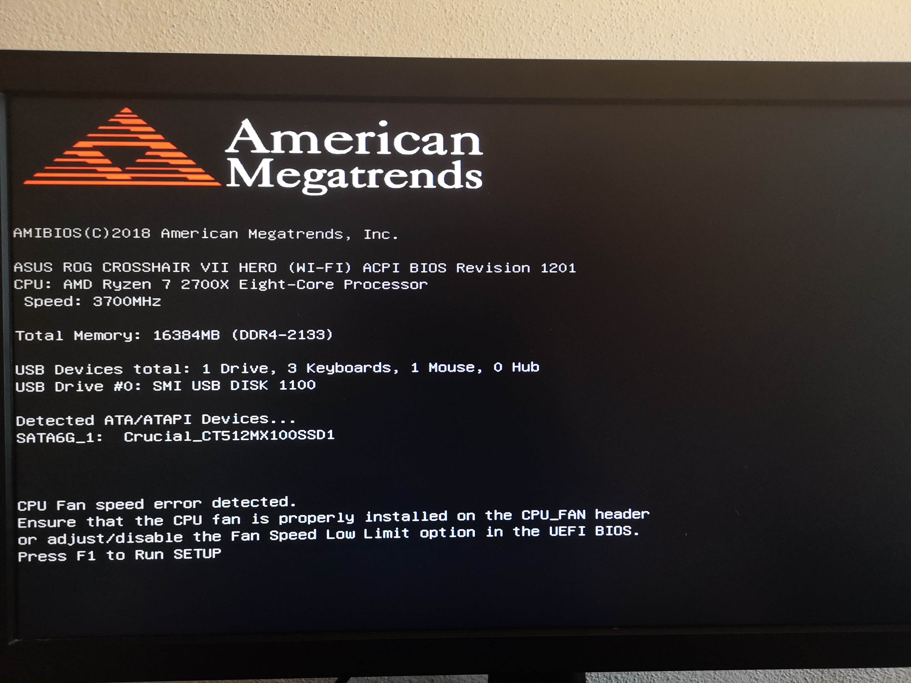

Mein Asus Crosshair VII X470 mit 2700X will einfach nicht von der Samsung 970 Evo booten.
Es kommt nach Einschalten immer folgender Screen:
Er erkennt dort anscheinend nur meine Crucial MX100, die nur für Daten angeschlossen ist.

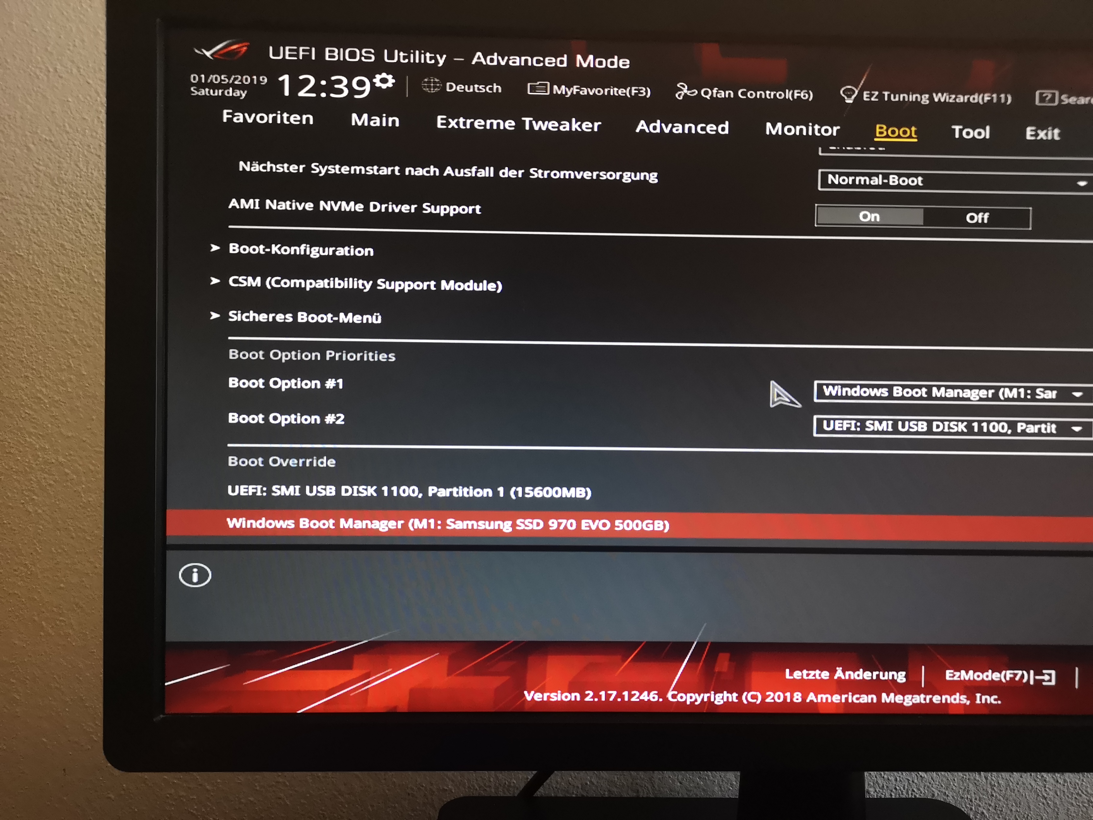

Geh ich nun aber mit F1 ins UEFI und auf Boot, steht da sehr wohl meine Samsung 970 Evo drin:
Mache ich nun einen Boot Override einen Boot über die Evo, so startet Window auch.
Allerdings fängt nach Neustart bzw. Aus- und Anschalten das ganze wieder von vorne an.

die Fehlermeldung hat auch nichts mit deiner SSD zu tun.
"CPU Fan Speed Error detectet"
Mal geschaut ob der CPU Lüfter sich dreht?
Bzw. ist der CPU Lüfter am richtigen Fan Port am Mainboard angeschlossen?
Wenn ja wie in der Meldung beschrieben im UEFI die Optionen für Fan Speed Low Limit abändern.
Dann sollte die Meldung verschwinden.
Gruß Dan

So sieht aus. CPU Kühler /Lüfter überprüfen auf Funktion.
Gruß Dan

Warum zeigt mir das Mainboard beim CPU-Lüfter N/A an, obwohl er sich dreht und auch über die QFAN-Control einstellen lässt?
Vielleicht hast du ihn nicht am dedizierten CPU_FAN Header angeschlossen? Die Alternative wäre eben das er zu langsam dreht und du die Schwellenwerte ändern musst, siehe @Dan16's Beitrag.
@Manuanu ist der Cpu Lüfter am Mainboard auch am CPU_Fan Port (wie im Handbuch angegeben) angeschlossen?

Ja
Hab nun den unteren Schwellwert der Lüfterdrehzahl auf ignore gesetzt. Sieht wohl so aus, als würde es so funktionieren.
Dass er mir beim CPU-Fan einen Error angezeigt hat, war schon immer so, seit ich das Mainboard habe, da sich der Lüfter aber drehte, hab ich mich nicht weiter drum gekümmert, da er nach dem ersten mal Boot Overdrive nie wieder dieses Error angezeigt hat, bzw. den Boot deswegen abgebrochen hat. Hm.
