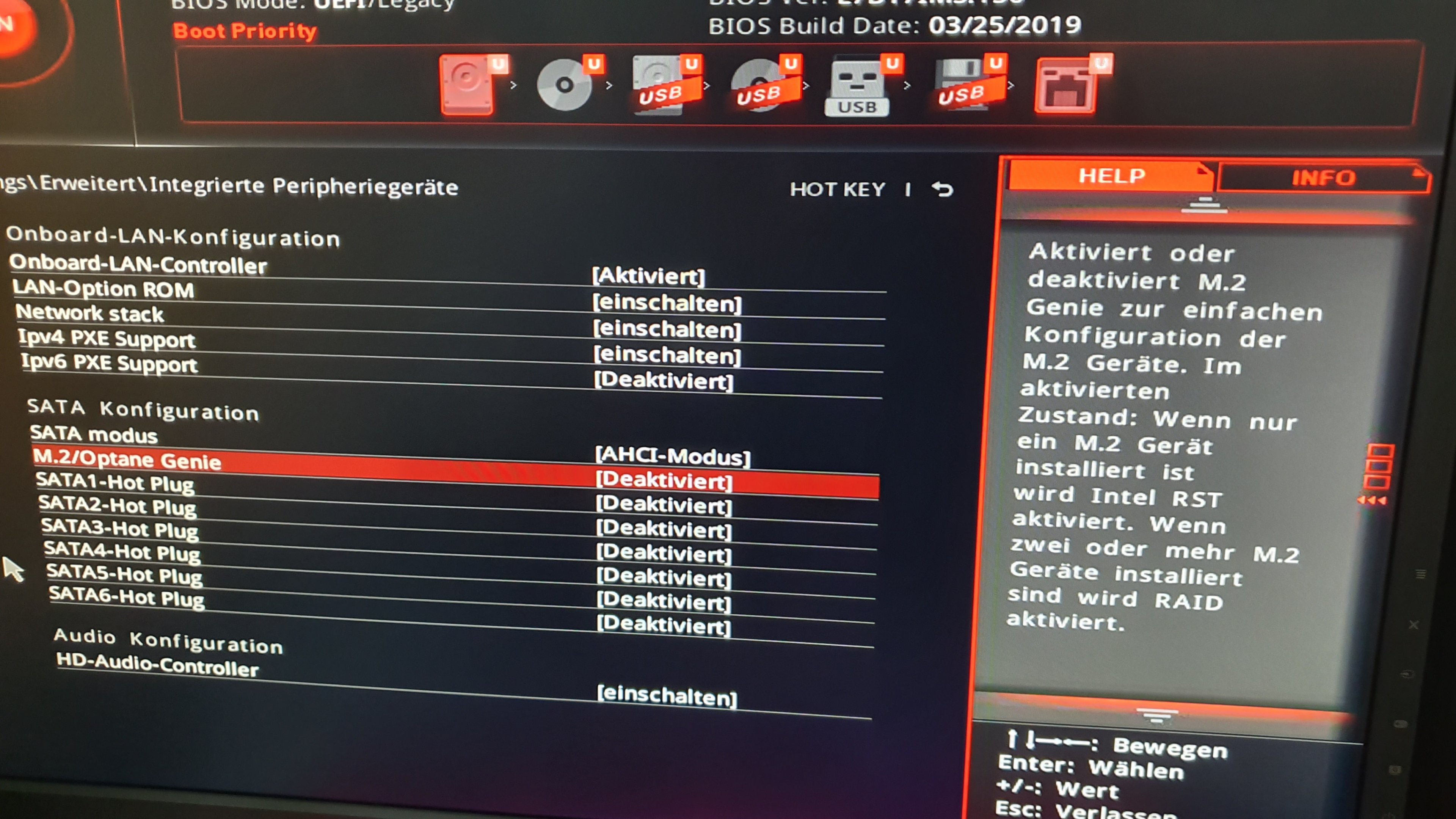

Ja es funktionierte nach der ersten auslieferung ja alles wunderbar, bis auf die Graka die war defekt und musste ersetzt werden. Nach 2-3 wochen reperatur war dann ab den ersten start an die 2 TB m2 nicht verfügbar :/
Was ich irgendwie nicht verstehe ist, dass in deisem Erklörungstext steht, dass "bei zwei oder mehr M.2 Geräten Raid aktiviert wird" und er ist im AHCI modus. Sorry falls ich da scheiße labber aber vll könnte das ja der Grund sein aber ka..
Falls Du diese Option von "Deaktiviert" auf "Aktiviert" stellen würdest, dann würde der Erklärungstext zutreffen. Hier ist allerdings kein Optane im Einsatz, von daher ist "Deaktiviert" auch richtig.
Und überhaupt: die NVMe müsste grundsätzlich erstmal erkannt werden.
Am besten erstmal nen Bios-Reset machen.
Wie ist das eigentlich bei NVMe und AHCI? Ich musste da bei meiner alten NVMe zwar nichts umstellen beim Asus Formula, aber vllt. ist das bei dem MSI anders? Schließlich ersetzt das NVMe-Protokoll doch das AHCI-Protokoll, oder mache ich hier einen Denkfehler?
1. Bios wurde schon auf Default zurück gesetzt ?
2. Ansonsten würde ich im nächsten Versuch die beiden SSD´s untereinander tauschen, also die kleine SSD auf den Steckplatz M2_1 und die große SSD auf den Steckplatz M2_2 und wieder im Bios schauen ob die große SSD an dem Steckplatz erkannt wird, da ja der Steckplatz M2_2 zu funktionieren scheint.

fixedwater schrieb:
Was mich an dem Screenshot stutzig macht: "Current mode AHCI"?
Das ist der Modus des SATA Host Controllers und AHCI passt so, die NVMe SSDs laufen natürlich weiterhin und werden dadurch nicht gestört.
