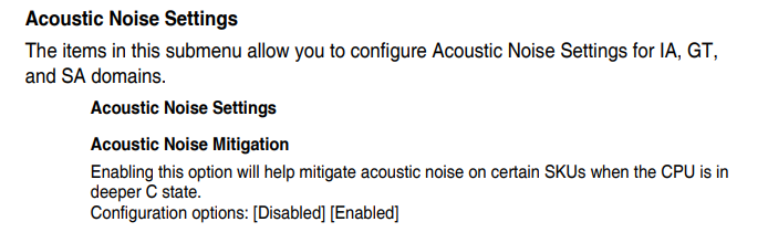

Wieso sollte man die Stromsparfunktion seiner CPU beschneiden? Die Einstellung heißt auf ASUS Mainboards:
https://dlcdnets.asus.com/pub/ASUS/...IOS_EM_WEB_EN.pdf?model=PRIME B760M-A WIFI D4
Reaktionen: JoeDante

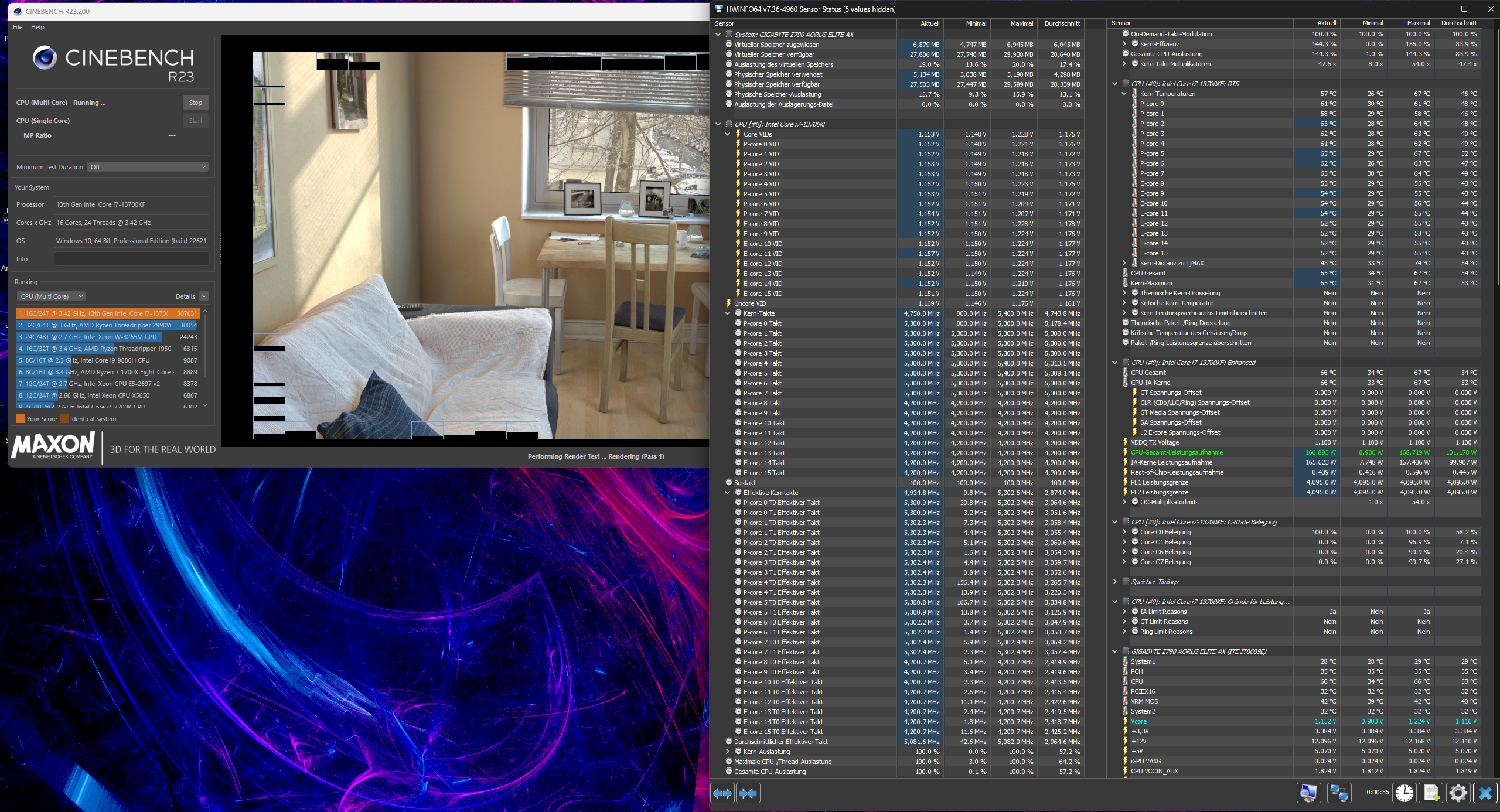

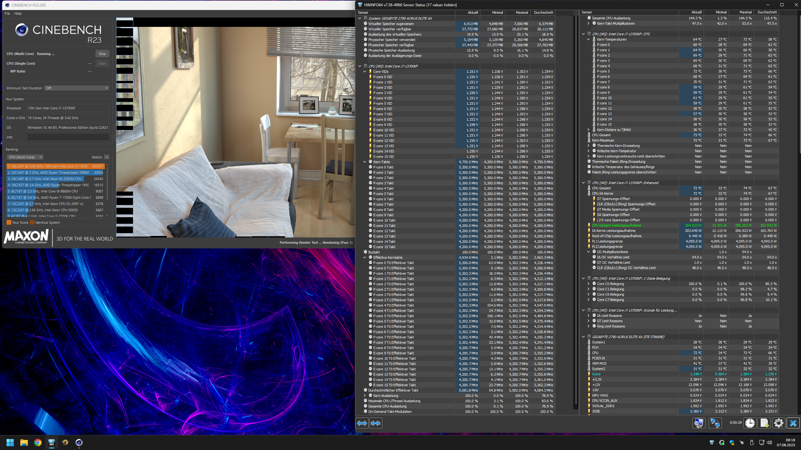

Weil es so ist. Intel hat halt eine "undervolting protection", die man ausschalten kann.
Dadurch sollte es auch keine Leistungseinbüßen geben. Jedenfalls meine Erfahrung mit meinem System.
Stabilität ist dann halt natürlich nicht mehr gegeben, wenn man zu wenig Spannung gibt, sollte klar sein.
Erstes Bild Stock.
Zweites Bild undervolted.

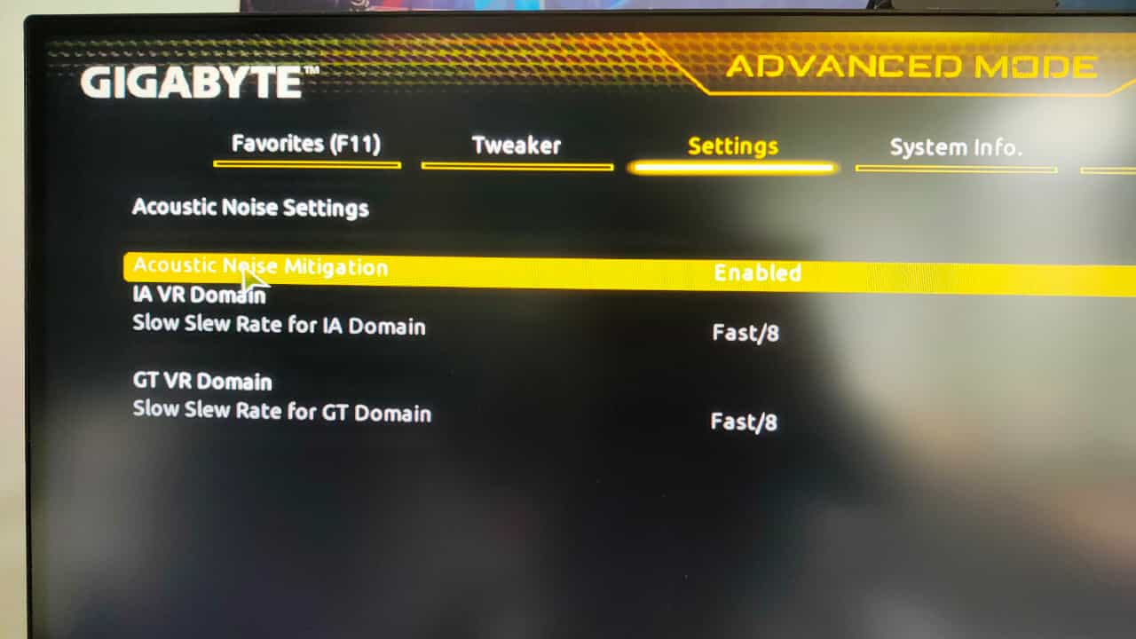

Steht bei mir unter Settings--> miscellaneus --> Acoustic Noise Settings
Dann können die Stromsparfunktionen auch eingeschaltet bleiben.

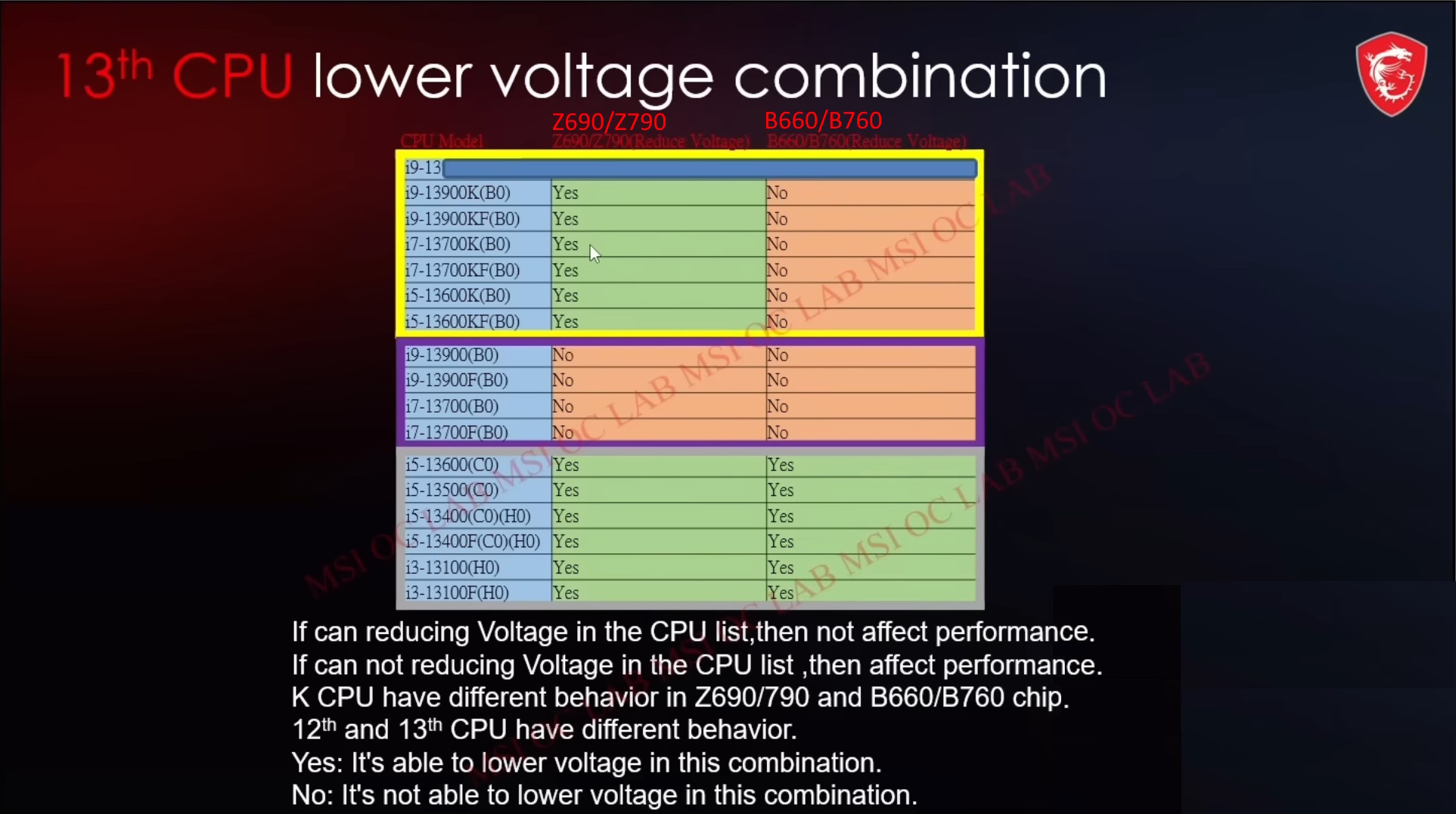

Ich erinnere mich gerade, das meine Recherche bzgl. UV dieses Bild
präsentiert wurde.
MSIQuelle:
Reaktionen: xexex

JoeDante schrieb:
Gegen das Spulenpfeifen vom Mainboard sollte es eine Einstellung im Bios geben.
Muss ich mal nachsehen, wie das heißt. Das Pfeifen von meinem GigaByte z690 ging damit jedenfalls weg.
Siehe auch
https://www.computerbase.de/forum/threads/bios-slow-slew-rate-for-ia-domain.2109843/
Die Einstellung hatte ich probiert und es hilft ein wenig, aber weg bzw. aus dem geschlossenem Gehäuse nicht mehr hörbar ist es trotzdem leider nicht.
