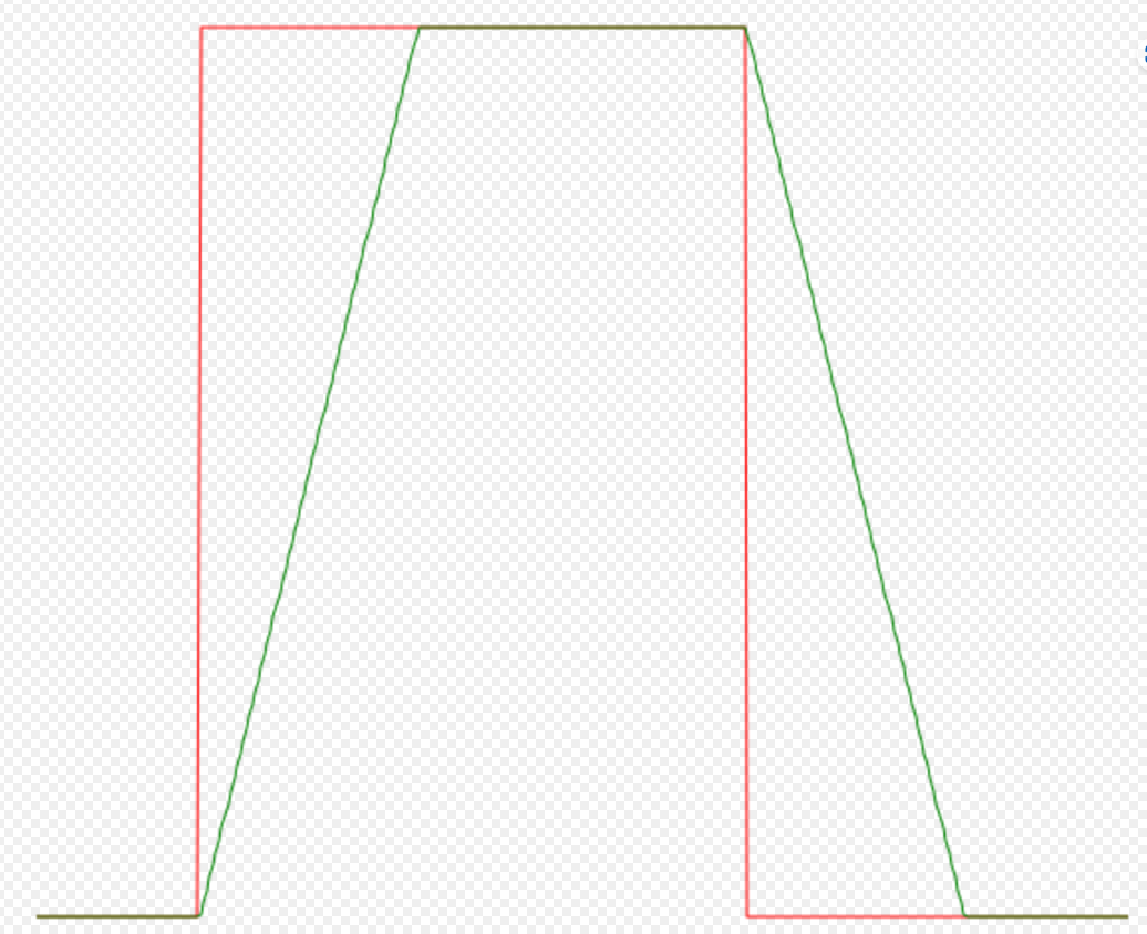

Standardmäßig ist 1 = fast!
Du machst es langsamer, je größer dein Nenner ist. Bei der Slew Rate handelt es sich um die Anstiegsrate eines Operationsverstärkers.
Rot quasi das Signal, grün ist die slew rate, je großer dein Nenner, desto flacher der Anstieg...
Reaktionen: Planlos84
Danke! Verstehe ich das richtig: Die maximale Performance ist dadurch unberührt. Nur das Anfahren und Bremsen ist etwas langsamer dann? Betrifft das denn "alles" im System? Also CPU und GPU?
Du hast das jetzt für deine VCCIA gemacht, nicht sicher, was da beim Intel genau dran hängt...
Leistung sollte das nicht kosten, kann man aber ja selbst schnell testen... denke wenn man es zu weit begrenzt, wirds bei höheren Taktraten etc evtl. instabil... aber dafür müsste ich damit selber rumspielen ;)
