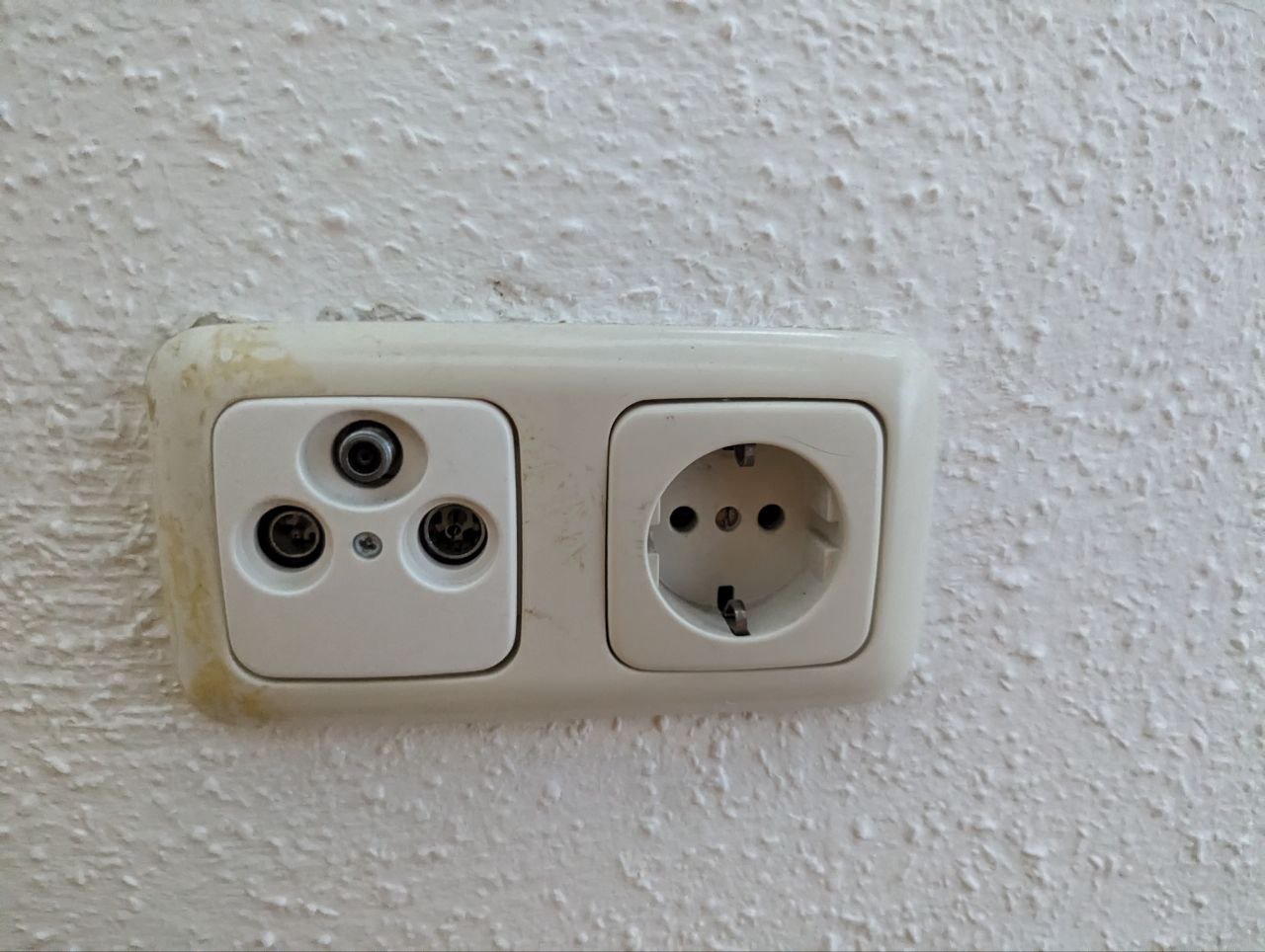

Dann musst du prüfen, ob deine Anschlussdosen einen Frequenzdurchgang bis mindestens 1.675 MHz erlauben. Aufschrauben, Datenblatt googlen oder hier gute, scharfe Fotos posten.
Die neuen Dosen müssen vom Typ (Enddose, Durchgangsdose) und von der Dämpung her wieder identisch sein. Auch hierfür kann man dir im Forum helfen, wenn du die nötigen Daten anlieferst.

Wie getrennt? Gibt es Dosen für Antenne und Dosen für Kabel? Bilder wie von h00bi beschrieben wären sehr hilfreich. Auch von einer eventuellen Wohnungsverteilung.

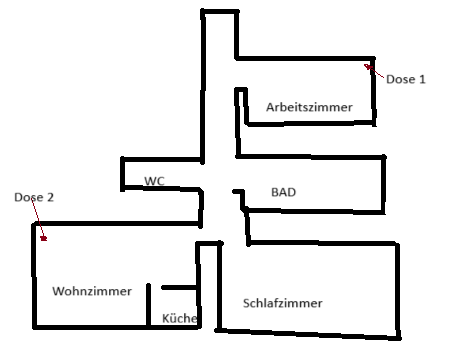

Selbe Dose ist im anderen Zimmer, werd es heute nach der Arbeit öffnen.
Das ist ca. die Aufteilung, sobald meine Freundin zu Hause ist, gibt sie mir den Plan.
Der Gang ist ca. 7m Lang und die meisten Wände sind Massiv (Stahlbeton).
