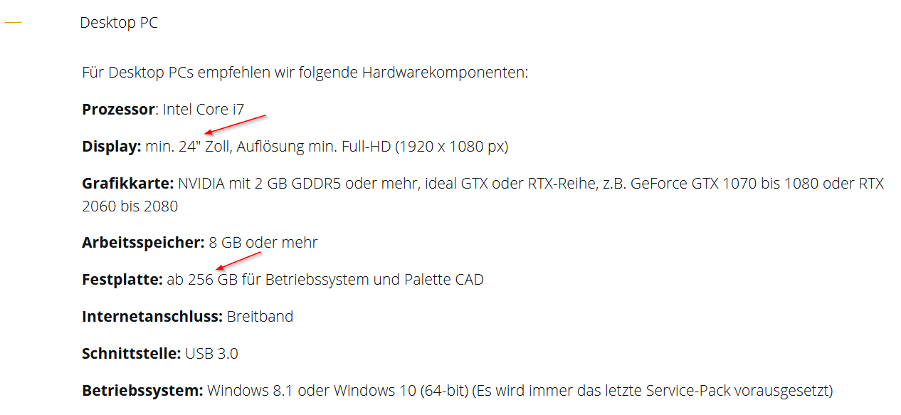

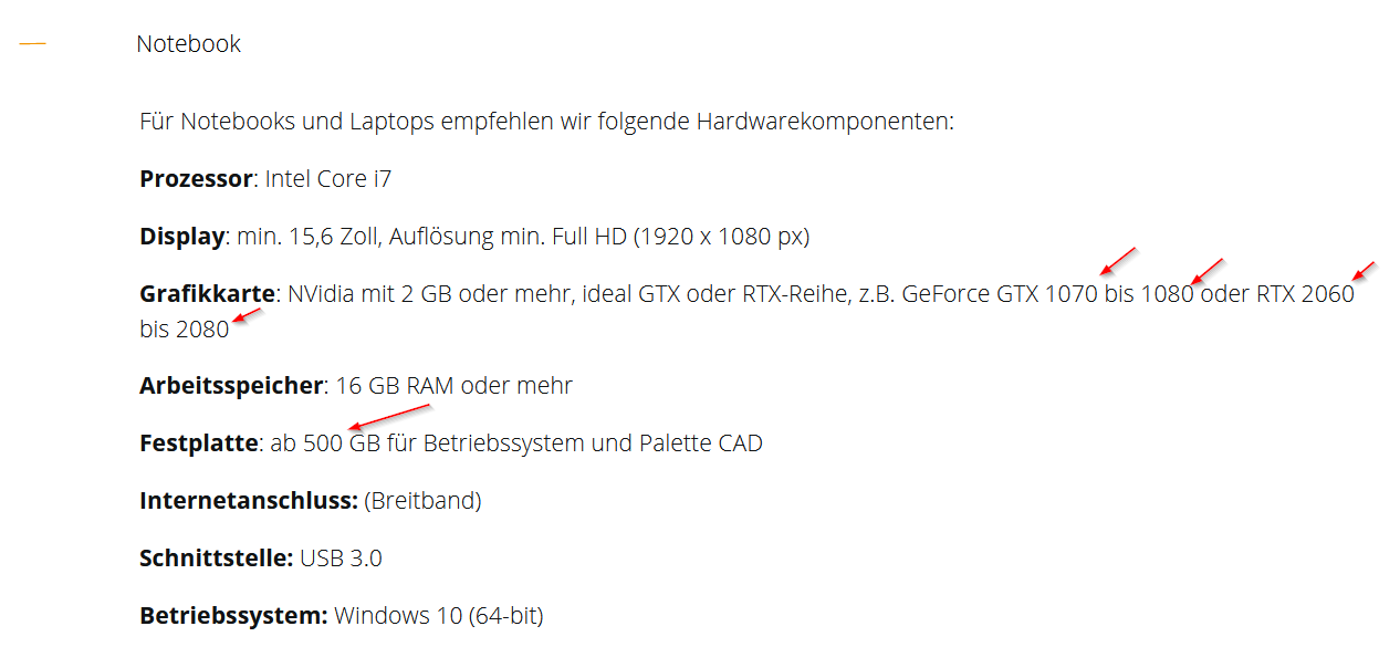

Oh man typisch Business Software, da steht zwar was sie wollen aber wenn man ehrlich ist, ist das Rätselraten.
Richtig geil wird es aber bei der Festplatte. Bei eine Notebook braucht man 1/2 TB und bei einem Desktop PC 1/4 ehmmm ok. Geile Software wieso wird die den so viel kleiner auf einem Desktop PC
Dann bei Desktop mindestens Diagonale 24" Zoll darunter unbedienbar, aber 15" beim Notebook sind ok.
Nicht vergessen der RAM beim Notebook 16GB beim Desktop 8GB.
Und bei der GPU werden beim Notebook nur Desktop Geräte geführt statt entsprechender Mobiler Varianten, 1A das schafft Vertrauen.

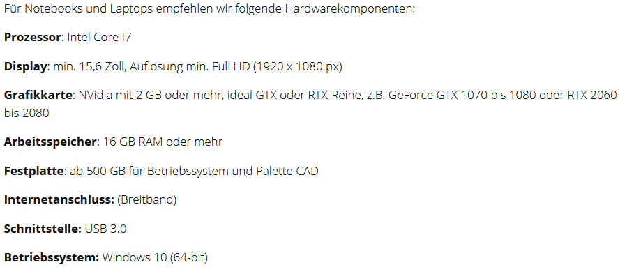

Maximale Kundenverwirrung, ok grob kann man entnehmen es darf aber bisschen Leistung sein. Aber bei den Mindestanforderungen kommt dann i5(4Gen). Also läufts auf eigentlich alle mittelmässigen Rechner SSD wird halt wichtig sein. Dann i5(4Gen) und jedes % Mehrleistung ist einfach förderlich.
Hier Notebook
Desktop PC
