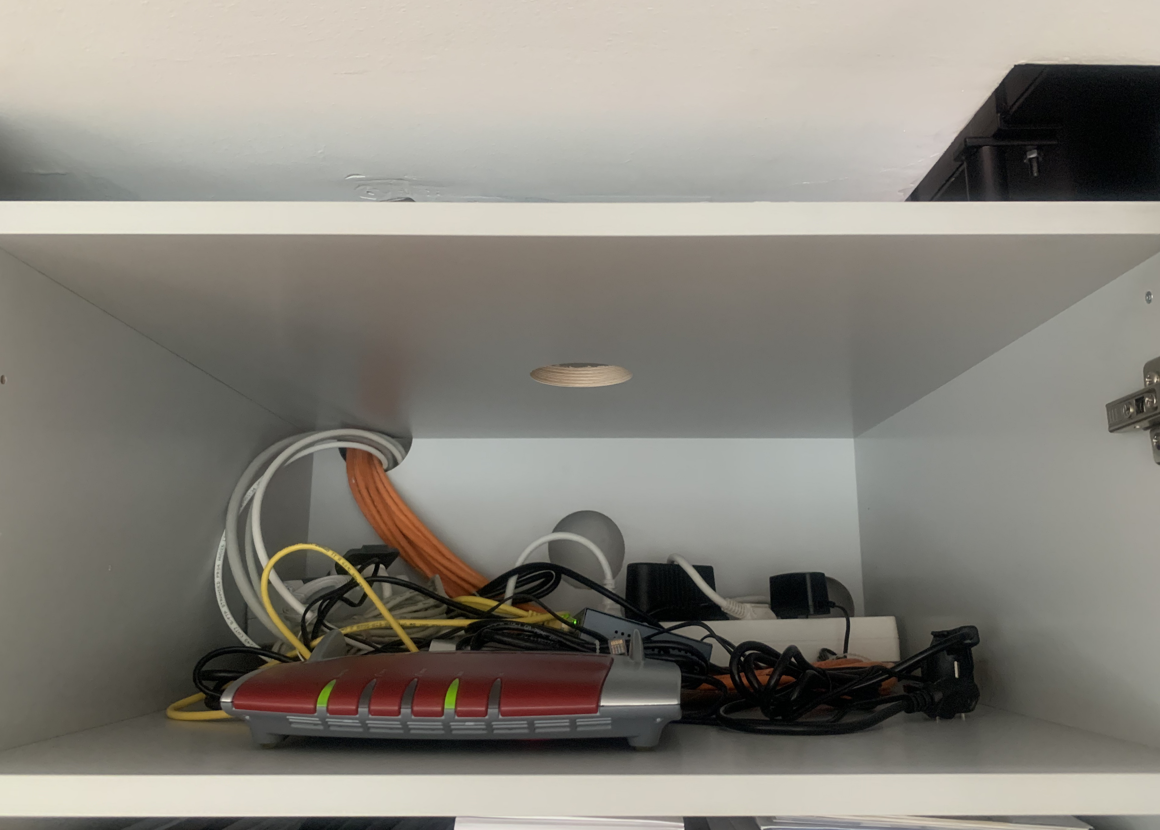

Toll! Danke für die vielen tollen Antworten! Ich hatte in der Tat schon den Schreiner gebeten, in der Rückwand und oben zwei Rundlöcher (80mm) auszuschneiden:
Ich hab ein Synology NAS mit 8 einschüben (voll ausgebaut) und eine USV (beides steht gerade nicht drin auf dem Foto). Da kommt schon einiges an Abwärme raus.

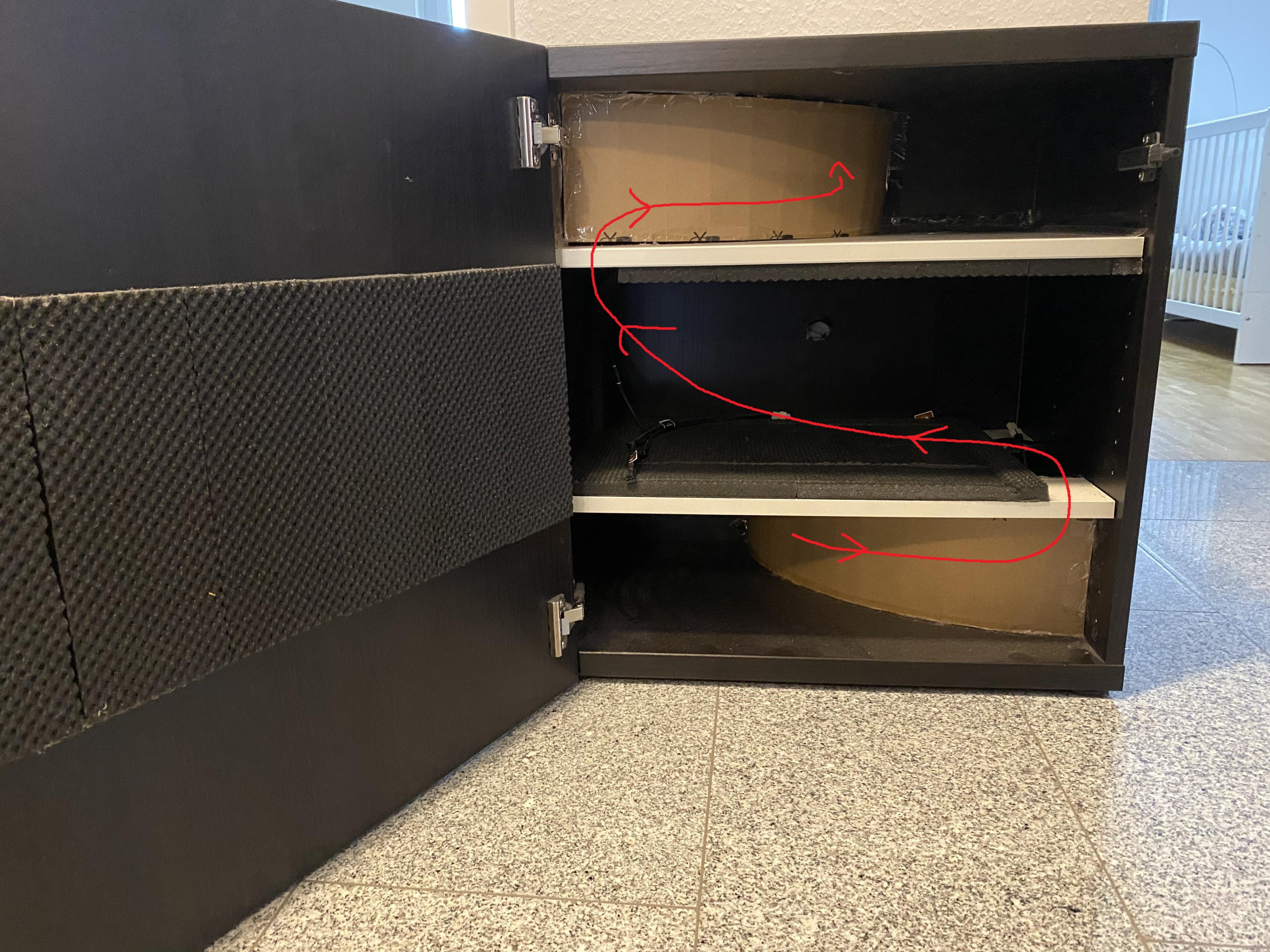

Ich habe das selber in einem IKEA Schrank umgesetzt und einfach 120mm Lüfter von Noctua gedrosselt betrieben direkt an 12V ohne PWM.
