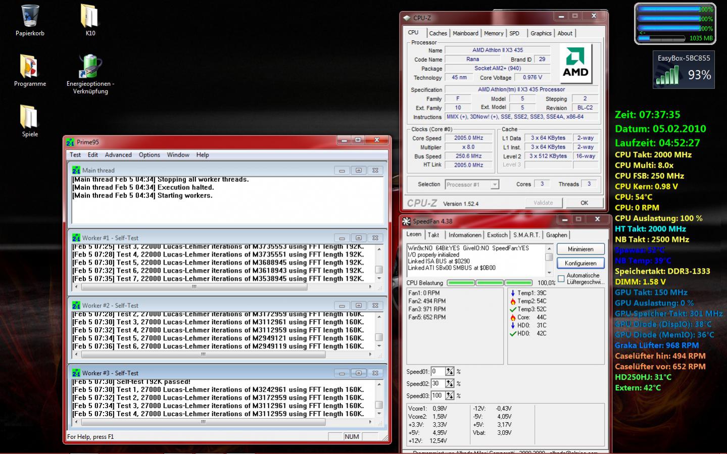

Übers Case kann man sich Streiten,hab auch nen Schweizer Käse(das Xigmatek Midgard) und das einzige was ich höre ist das NT(be quiet Pure Power 300W ATX 2.3 (L7-300W/BN103)) weils die Luft von unten ansaugt und der Platz unterm Case zu gering ist damits ohne Geräusche die Luft ansaugen kann.Die Lüfter sind Müll(Lagergeräusche).Kommen noch Be Quiet rein.
Aber wieso nur max 65Watt?Nimm doch direkt nen x3 Athlon ab 57EU.Fürs Encodieren um einiges besser geeignet.Wird bei mir mit nem Arctic Cooling Freezer 64 Pro PWM (Sockel 754/939/940/AM2/AM2+/AM3) gekühlt.
Zudem Verbraucht der x3 bei gleicher Rechenleistung auch noch mal weniger Strom,wodurch er also auch Kühler bleibt.
Das Mitgard sollte für Silent auch besser geeignet sein weil man dort einmal Hinten nen 120er anbringen kann und oben auch noch mal 2 bis 140er.Hab oben nen 120er verbaut und die beiden kühlen den CPU Kühler(Die Spawas) locker mit so das ich den Lüfter gerad mal unter last mit 1000U/min laufen lassen kann.Vorn hab ich auch noch mal 1 140er für die HDDs und unterm Brenner in den 5.25" Schächten noch nen 120er der richtung Speicher und CPU Kühler die Luft bläst.Absolut Leise,bis auf die kleinen Mängel noch.

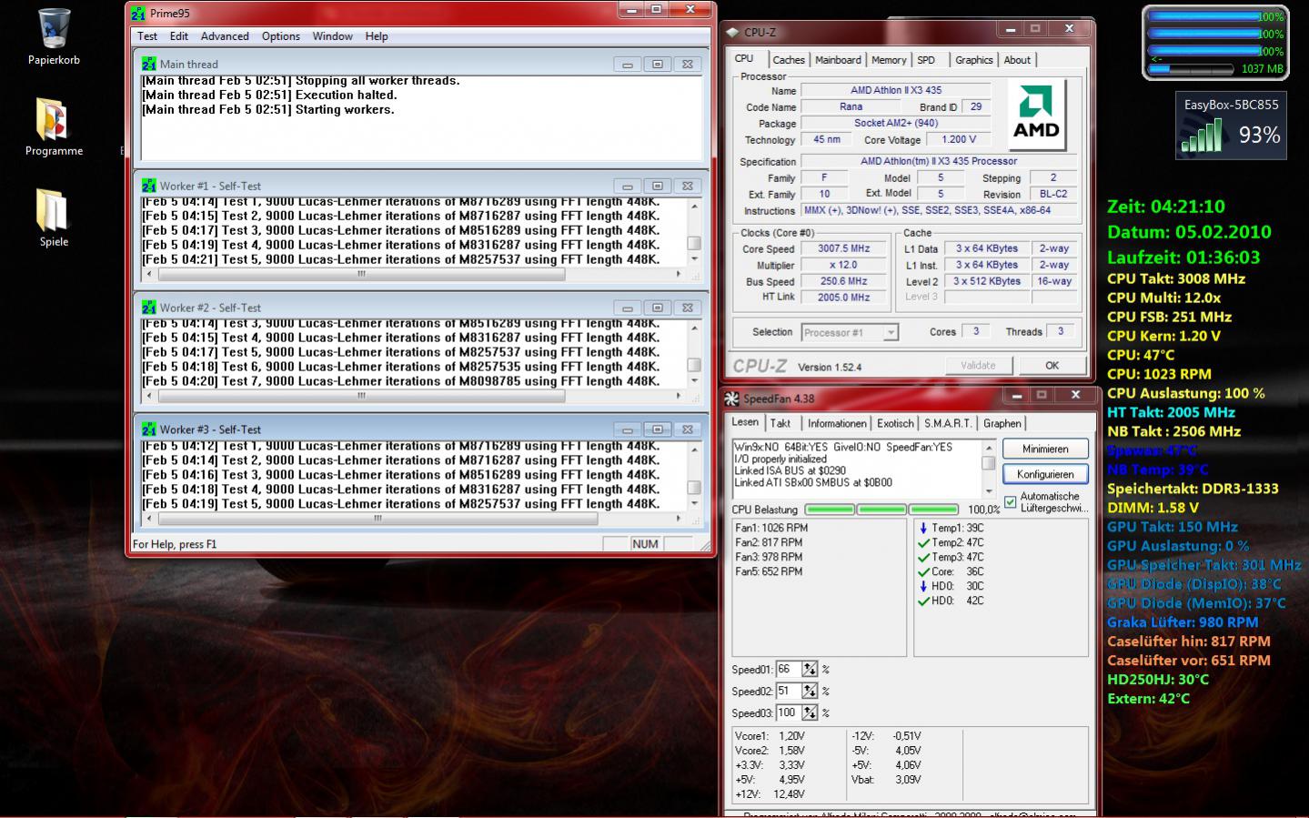

Kleiner vergleich im zweiten Bild,gleiche Rechenleistung wie ein x2 mit ca. 2,9-3GHz(wenn alle Kerne wie z.b. beim AVS Converter ausgelastet werden).Der CPU Lüfter ist aus und die beiden hinteren laufen mit knap 500U/min.Die CPU verbraucht da gerad mal 35Watt(jeder Kern im Idle 5Watt + ca.20 Watt unter Prime last)

Also die Tems bleiben gleich bei gleicher Drehzahl(knapp unter 500)bis 800U/min ist er nicht zu höhren wenn man nicht gerad das Ohr dran hält,bis 1000U/min stöhrt er auch nicht(wenn ich vorm Rechner stehe kann ich ihn warnehmen)allerdings gehen dabei die Tems um 10°C runter auf 44°C.Ab 1200 drückt er ordentlich Luft durch das Gitter nach draußen,was man dann gut höhren kann.Dabei geht die CPU Temp dann noch mal auf rund 40°C runter.
Also ich würd den 800er für vorne und nen 1200er für hinten nehmen und dann beide an einen Lüfteranschluss vom Mobo anschließen und über ein Programm nach bedarf automatisch regeln.
Somit kannst den 1200 wenns im Sommer dann doch nicht reichen sollte noch auf z.b. 1000 stellen.
