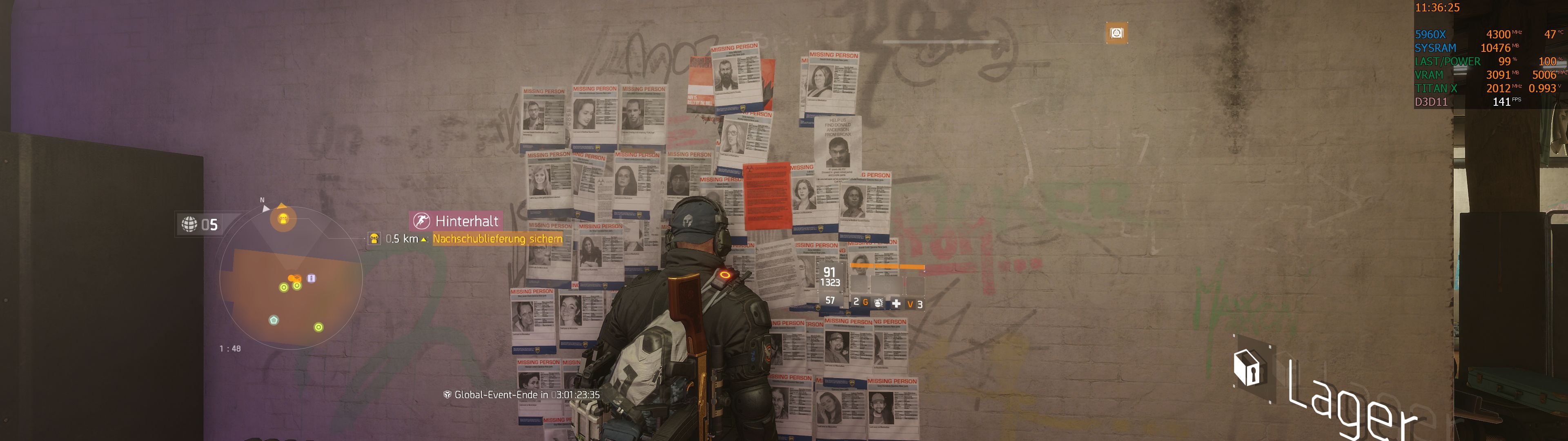

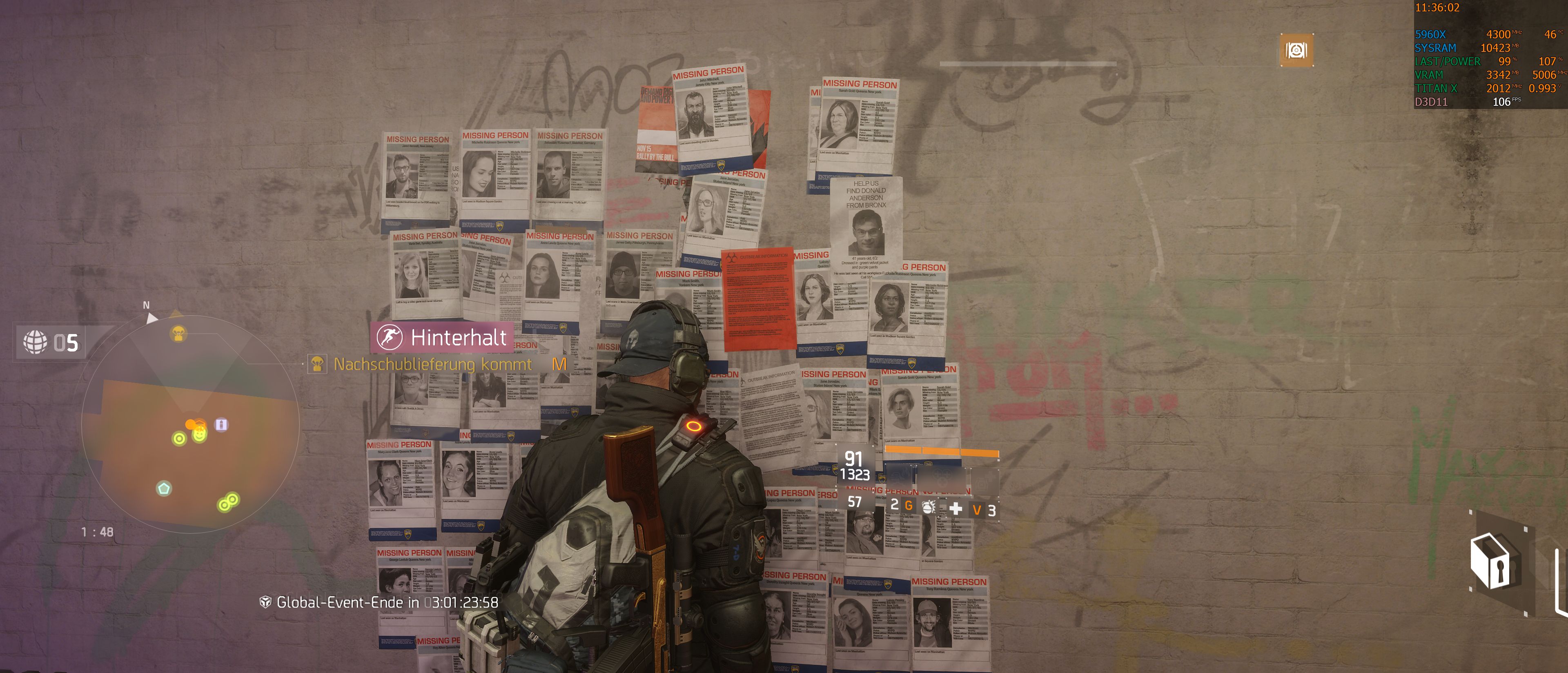

thedivision_2018_01_2bvsmk.jpgthedivision_2018_01_2jos1l.jpgthedivision_2018_01_2x8soh.jpgthedivision_2018_01_26cshn.jpgthedivision_2018_01_2hvsm8.jpg
Ach ja, nur für den Hinterkopf: Ein Monitor kann alle Seitenverhältnisse wiedergeben (mit Balken).
Alle Screenshots sind auf meinem 16:9 UHD-Monitor gemacht. Ich weiß also nicht so genau warum ihr euch so am Format aufhängt. Wenn man einen vernünftigen Monitor hat, dann stellt der alle Formate vernünftig dar.

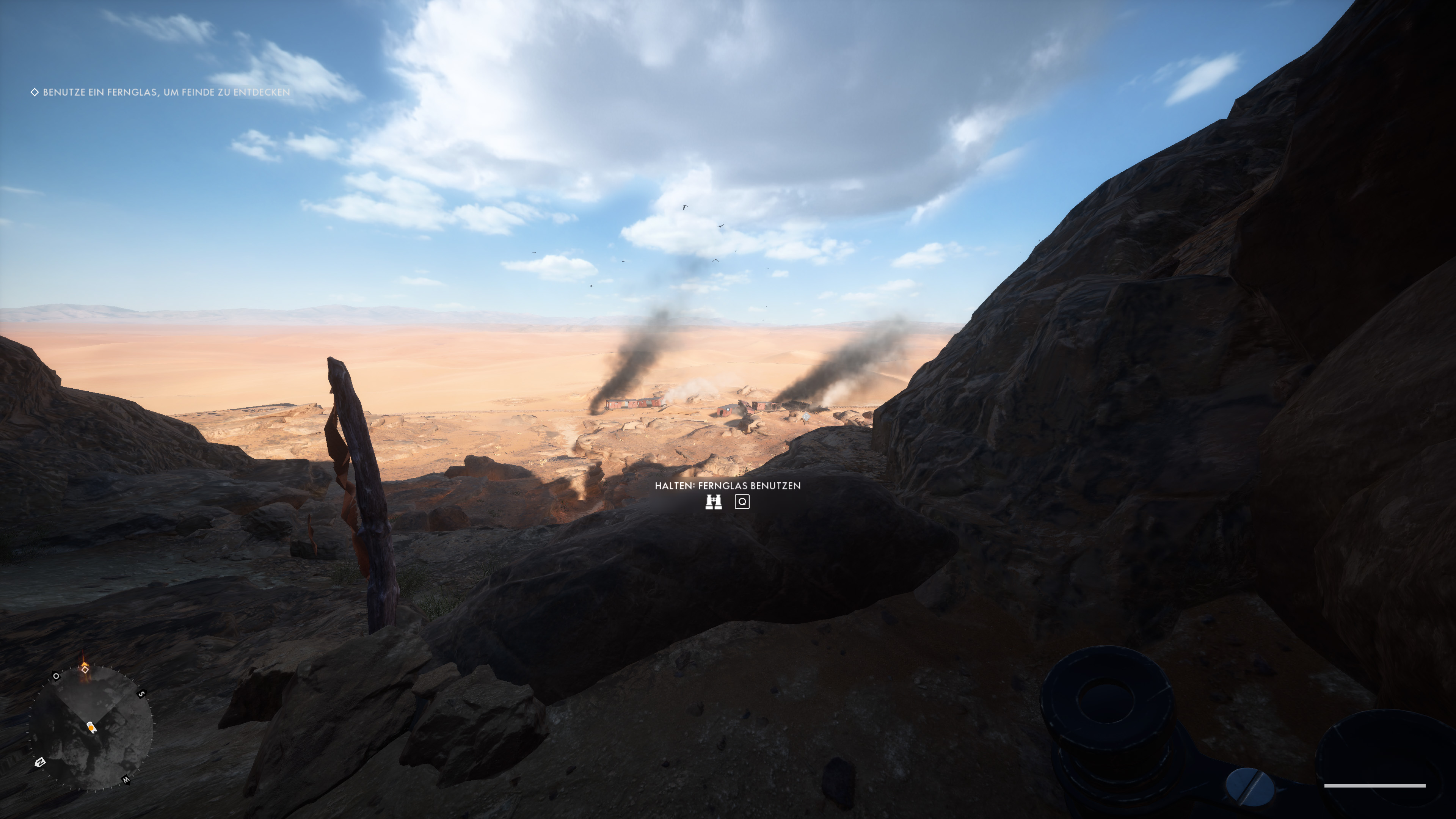

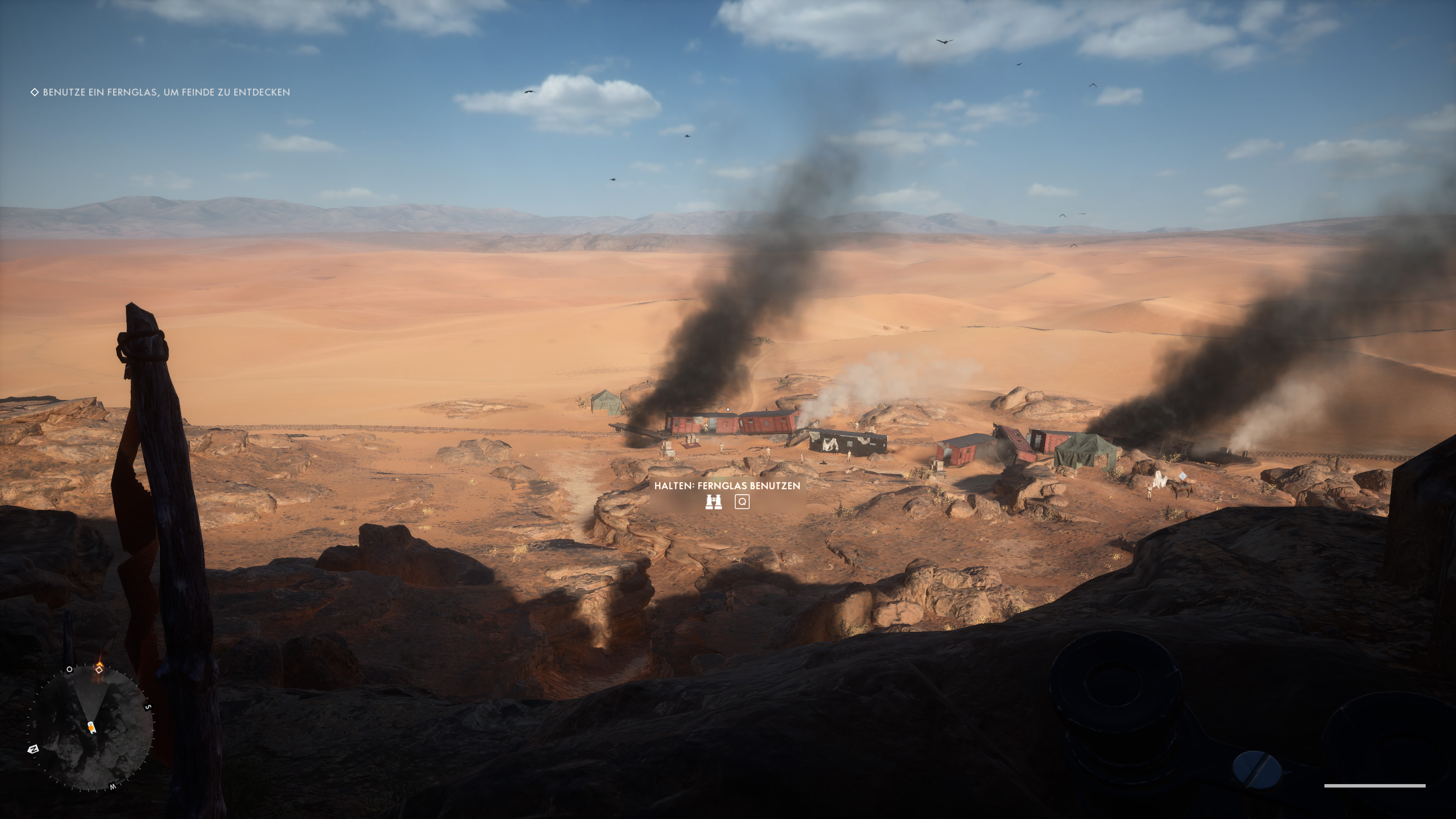

Ich hab aber nun selbst ein kleines Testfeld aufbauen können und das mit 2 Monitore testen.
Die Aufnahmen habe ich im Vollbild und im BF1 gemacht.
Geändert habe ich in den Optionen nichts.
Wobei das einzige was ich bezüglich FOV finden hätte können wäre das:
Sichtfeld 55 (Hor +70) Dies ist aber nur vertikal und war beiden Monitoren gleich eingestellt.
34 zoll, 21:9, 3440px x 1440px:
28 zoll, 16:9, 3840px x 2160px:
Wie man sieht wird das Bild (Gameview) beim 21:9 Monitor (im Vergleich zum 16:9) voll verkleinert (ohne was abzuschneiden) und seitlich was drangehängt.
Offenbar wird das automatisch im Hintergrund gemacht und man hat per Optionen nun keine Änderungsmöglichkeit.
Also wird mit einem 21:9 Monitor doch anders umgegangen als mit einem 16:9 Monitor - bei nativer Auflösung. Auch wenn die vertikale und horizontale Auflösung höher (UHD in dem Fall) ist. Ausschlaggebend ist wohl das Seitenverhältnis.

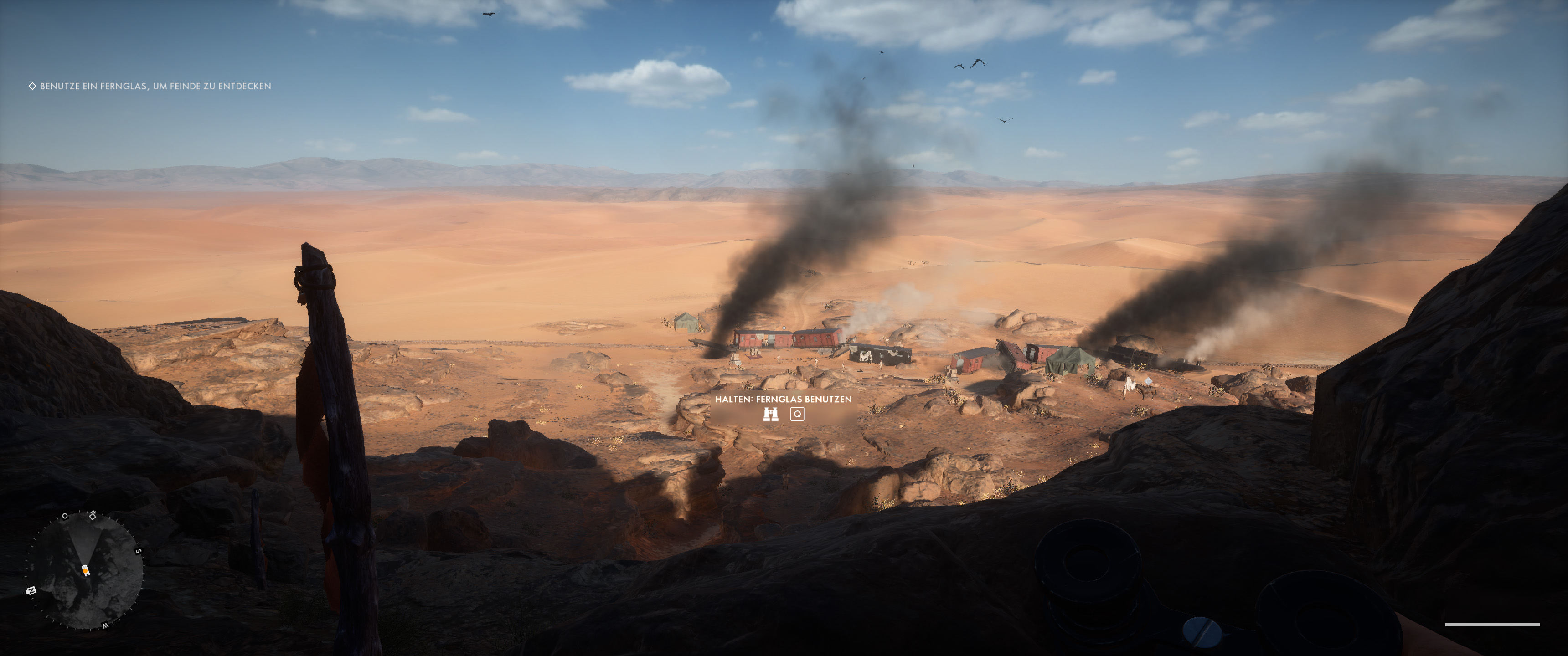

Nun ich habe noch folgendes getestet:
28 zoll, 16:9, 3840px x 2160px mit max. Sichtfeld 105 (Hor +120) - statt default 55 (Hor +70):
Damit wäre es ähnlich (wie 21:9), nur alle Objekte und Umgebung etc. sind unnatürlich verzerrt und zusammengestaucht / vertikal zusammengepresst. zb.: ist die Felswand hinten (nicht am Bild sichtbar - auf einmal nur noch 1/10 so hoch wie vorher). Bei dem 21:9 Monitor ist die Felswand genauso hoch wie beim 16:9, mit dem default FoV. Das es nicht so wie beim 21:9 ist, sieht man zb. auch am Ferngucker - rechts davon genauso viel Bild wie beim 16:9 - beim 21:9 ist mehr bild rechts davon..

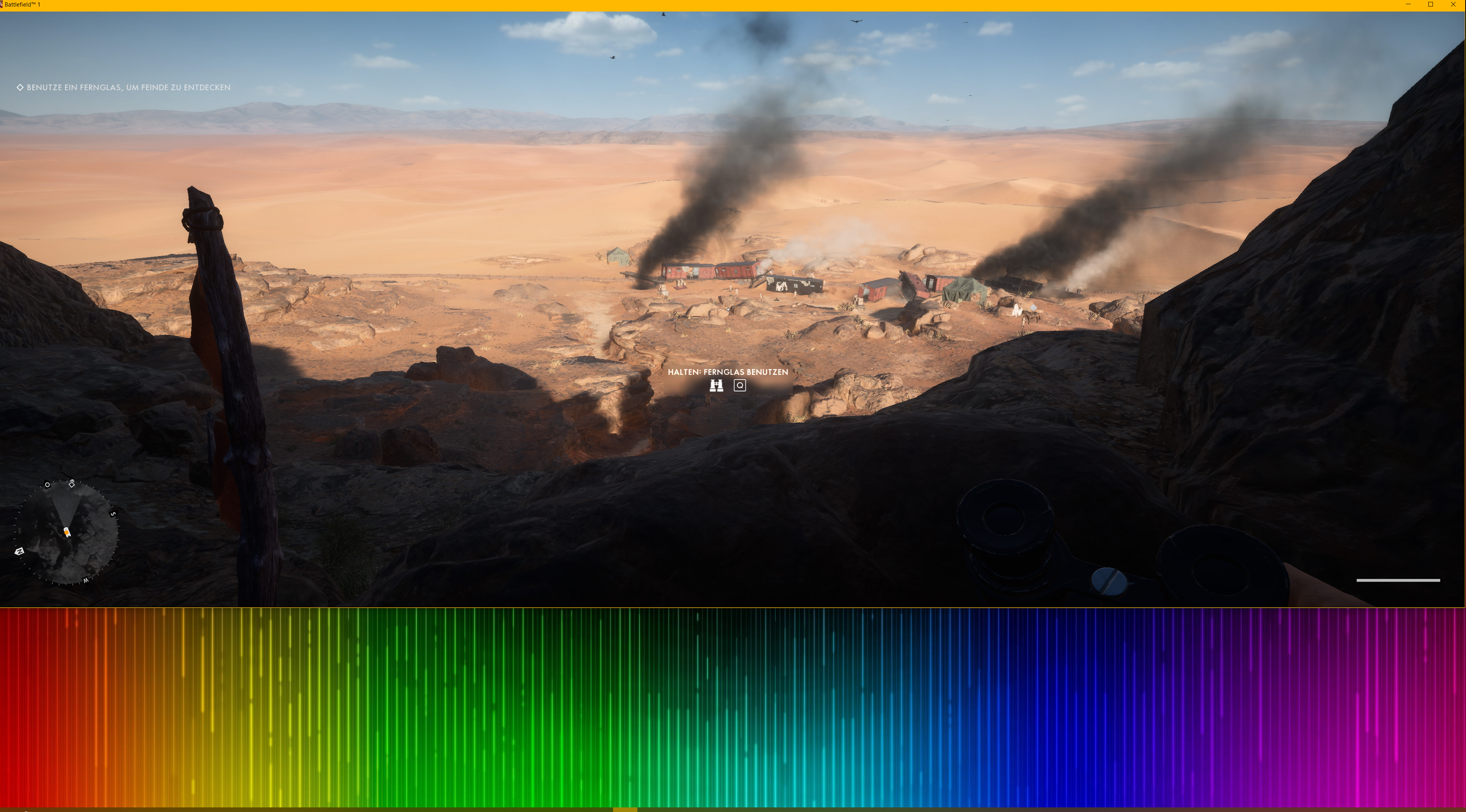

Habe verschiedene Auflösungen im Vollbild probiert, wird höchstens alles verzerrt - ergo ein künstliches 21:9 ist im Vollbild bei BF1 nicht möglich (zb. mit schwarzen Balken).
Sondern nur im Fenstermodus:
Man kann dann live das Bild auseinander ziehen und dabei beobachten, das mehr horizontale FOV / Spielumgebung als vorher erscheint/entsteht - ohne Verzerrungen.
Das es nun so wie beim 21:9 sieht man zb. am Ferngucker - rechts davon ist nun mehr Bild.
Um so weiter ich das Fenster nach unten ziehe, um so mehr schrumpft auch das vertikale Sichtfeld.
Das horizontale bleibt aber gleich, es wird nur hineingezoomt.
