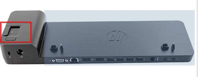

Morgen, die Steckverbindung mit dem Schieber ist Ordnungsgemäss im Notebook eingerastet?

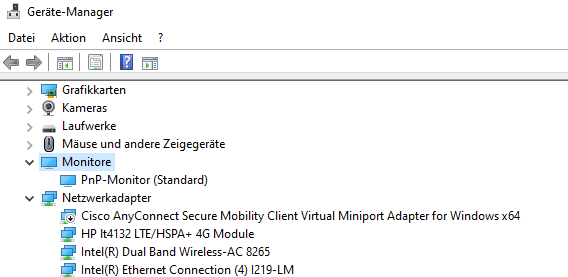

Dafür habe ich folgende Meldung im Gerätemanager wenn ich den Laptop an der Dockingstation habe - nur würde ich das jetzt nicht dem Monitor-Problem zu ordnen oder!?
Das Netzteil ist auch an den Replikator angeschlossen?
Und, funktionieren die übrigen Anschlüsse? (USB, Netzwerk und Audio)
Hi!
Danke für Deine Rückmeldung.
Ja, der Schalter ist eingerastet. Anschlüsse eben getestet...
