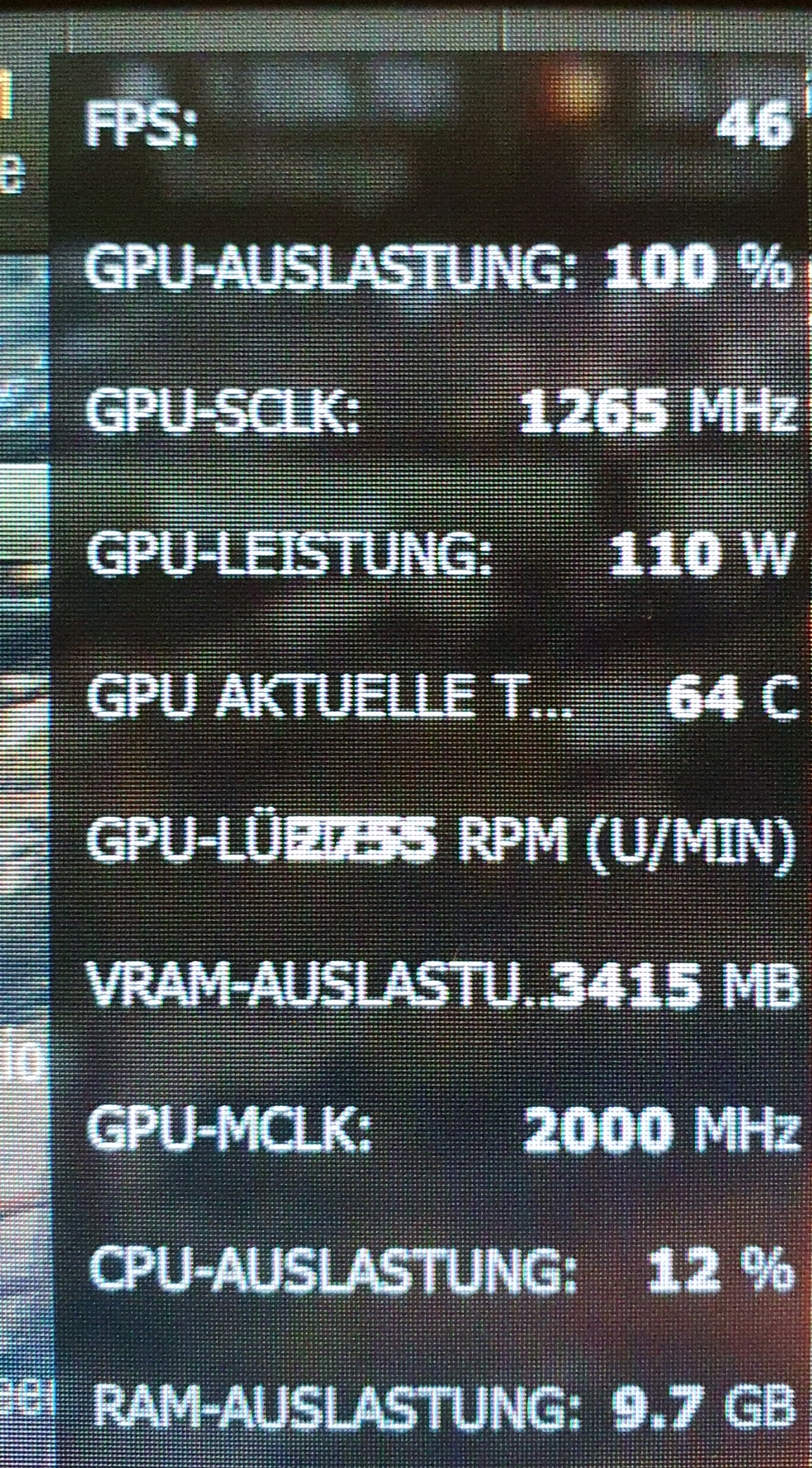

Ok, die Temperatur scheint in Ordnung - vgl. Screenshot (as in Shot the Screen mit Smartphone...).
Für dieses Beispiel habe ich in WoT die Einstellungen auf Ultra hochgeschraubt - und schon im Menü schnellt die Auslastung der GPU auf 100% hoch, die Ausfälle (z.T. mehrere Sekunden) beginnen und an Spielen ist nicht mehr zu denken. Frames auch unter 48...
Ich habe die Treiber mit DDU deinstalliert und im Anschluss neu installiert - das Fehlerbild bleibt gleich.
Jetzt bin ich etwas unschlüssig...

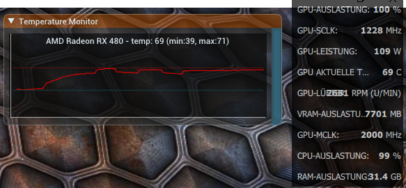

Ich hatte mich gestern nicht an meine Reihenfolge gehalten - deshalb hier noch nachgereicht:
Wenn ich mit Tools einen Stresstest mache kann ich das ganze Reproduzieren:
- FurMark Donut mit 5200MB auf voller Auflösung 3440 * 1440 und die Ausfälle beginnen - sobald die GPU-Leistung auf etwa 110W hochgeht. Die Temperatur steigt nie über 70.
Das Netzteil würde ich fast ausschliessen: FurMark belastet ja nur die GPU. Ich habe zum Spass daneben auch noch Prime laufen lassen, damit die CPU Auslastung mal ein bisschen steigt - der Effekt ist gleich 0 (die Ausfälle bleiben gleich). Wenn ich FurMark in einer tieferen Auflösung laufen lasse (2560*1440) habe ich keine Ausfälle, auch nicht wenn ich daneben auf 11 Threads Prime 95 laufen lasse und so sowohl CPU als auch GPU quasi voll ausgelastet ist...
