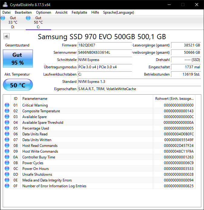

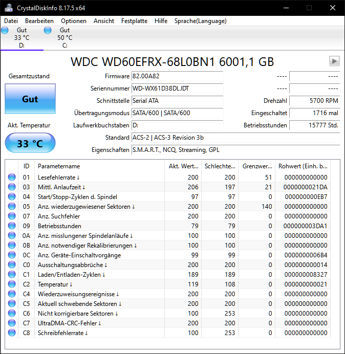

Zur Sicherheit auch mal "Memtest86" machen und die Datenträger überpüfen: "CrystalDiskInfo" .
"DPC_WATCHDOG_VIOLATION (133)" und defekte Grafikkarte, nein, ich weiß nicht recht.
Mach ne saubere Windows Neuinstallation ohne unnöigen Treiber und Tools,
nur Windws Defender nutzen, bevor du hier die Grafikkarte reklamierst.
Womöglich ist sie dann nämlich eine Weile weg und kommt zurück mit: "Keine Fehler, Grafikkarte OK".
was würde ich bei crystal info sehen, wenn etwas nicht stimmen würde? beide platten haben den zustand "gut"
memtest mache ich auch noch
naja wir sehen mehr als GUT ... denn dafür nimmt CDI oft nur einen WERT her.
Aber ob es zu Datenübertragunsfehler kommt sieht man auch. Wenn man einfach gleich alles postet.

CN8
@Silver Server SSD mit 825 HEX Error Log eintragungen ?
sollte man mal nachschauen welche das so sind.
Wohl aber nicht das Problem aber
die 94 HEX also 148 ... Media und Data Integry Errors ...
Also Fehlerfrei sieht anders aus.
