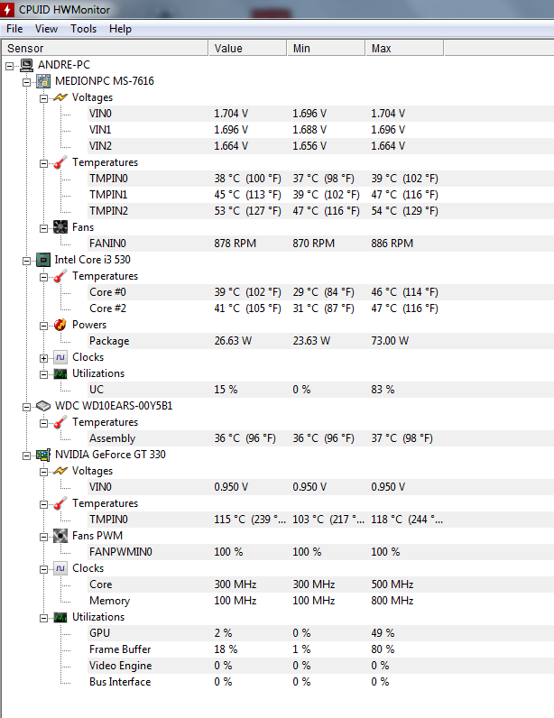

Das ist die Temperatur, wenn ich CSGO spiele!
Wenn die stimmen, sind die natürlich viiiiel zu hoch.
Dreht der Grafikkartenlüfter überhaupt noch, oder ist der kaputt?
Deine Grafikkarte hat hiernach 118 °C, das ist schon etwas zu extrem. Lade mal GPU-z herunter und schau ob die selbe Temperatur wie in HWMonitor angezeigt wird.
Sind ungefähr gleich. Ich hatte vorhin auch dieses FurMark laufen, da waren es dann 131 und der PC ist nach 1 Minute und 30 Sekunden abgestützt.
Temperaturen sind viel zu hoch (wenn GPU-Z zum selben Ergebnis kommt), an deiner Stelle ne neue Grafikkarte holen, die ist ja auch schon recht alt.
