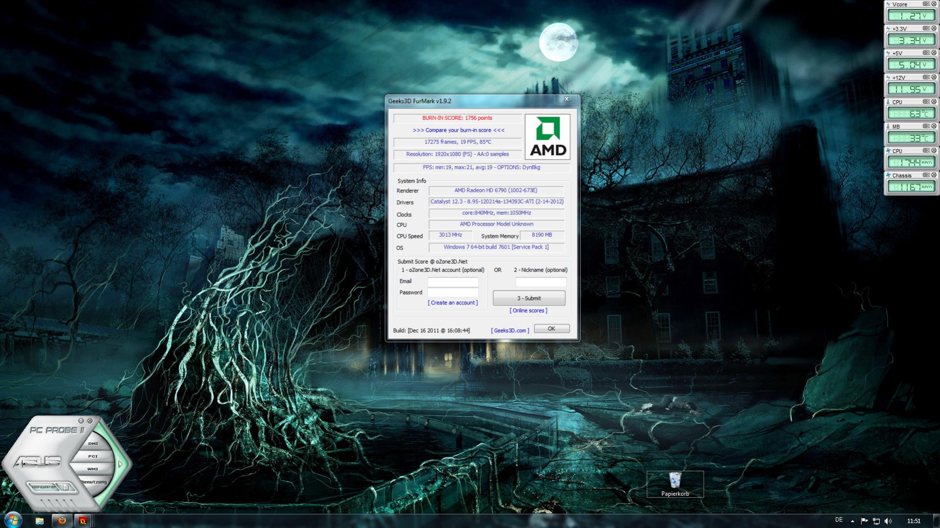

So hab den Fur Test gemacht und der fiel normal aus.
Der Lüfter dreht sich zzt. auf 1739 RPM und hab unter Prime 63 Grad.
Wärend Prime noch läuft dachte ich mal ein Bild hoch zu laden mit den Temps und dem Fur Ergebnis.

Läuft der jetzt noch mit 6 Kernen oder nicht? Falls ja dann versuch mal skyrim ohne den Core unlock
