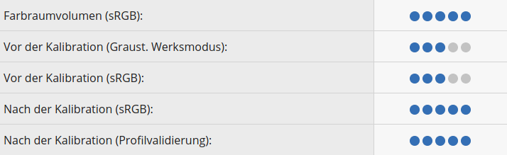

Da werden sie aber üblicherweise auch kalibriert. Prad gibt z.B. sowohl eine Bewertung für den Auslieferungszustand als auch für nach der Kalibration. Beispiel:
Screenshot_2021-09-21 Test ASUS VG28UQL1A 4K-Gaming-Monitor mit ELMB-Sync.png
Es kann das gleiche Panelmodell und es können auch die gleichen Einstellungen sein und trotzdem kann es unterschiedlich sein, was aus den Panels "herauskommt". Das ist es mit Vorsicht zu genießen, wenn man irgendwo ein ICC-Profil zieht, bzw. die Werte vom Tester übernimmt. Fummle bei den neuen in den OSD-Einstellungen bisschen rum, um ihn an den alten anzupassen. Ansonsten den Monitor kicken, wenn BLB und Glow zu schlecht sind. IPS ist halt mit Lotto spielen verbunden.
