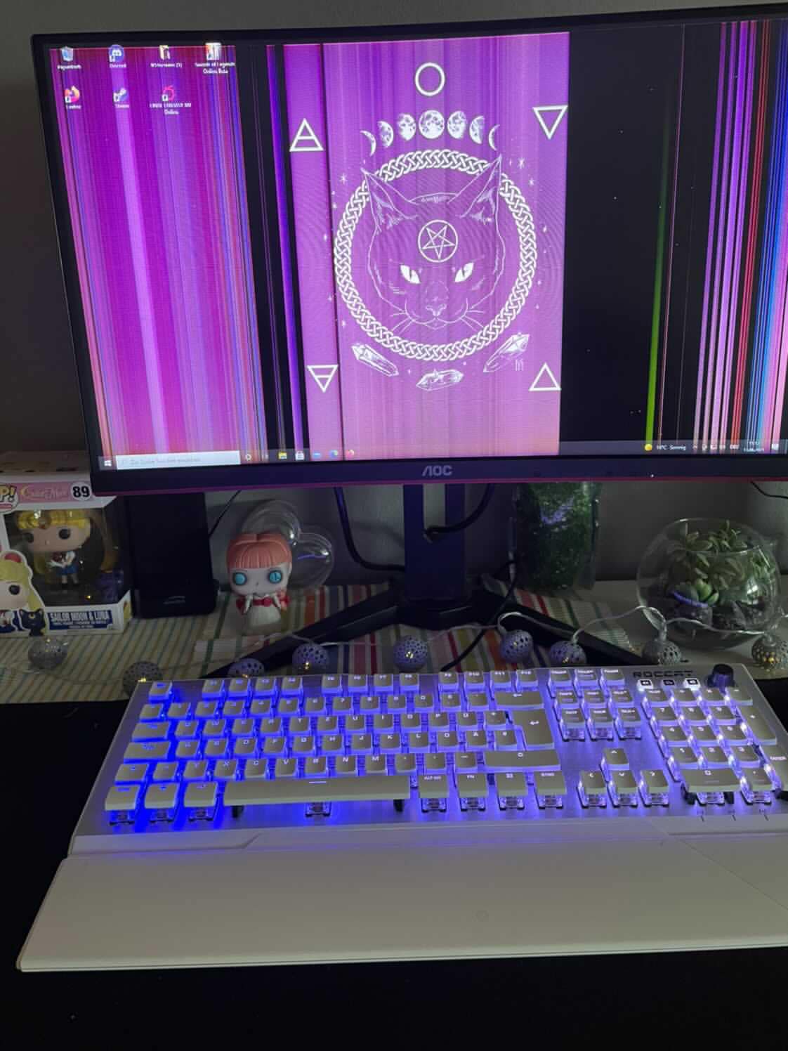

...Nach dem Einschalten des PCs erscheinen verschieden farbige Längsstreifen auf dem Monitor, alles ist pixelig und ich kann kaum etwas lesen.
Ich muss den Monitor mehrmal aus und wieder ein schlaten bis es wieder funktioniert
Mir ist aufgefallen dass wenn ich die Grafiktreiber aktuallisiere es sofort wieder fuktioniert
...Graka Treiber immer aktuell halten
neues Monitor Kabel gekauft

Mal den Monitor an einem anderen PC getestet?
Wandert der Fehler mit: Monitor defekt
Geht der Monitor am anderen PC -> Anbahnender Defekt der Grafikkarte. Wenn es nach einer Zeit geht, könnte es eine kalte Lötstelle sein.
Ich tippe mal auf defekten Grafikspeicher. Da sollte sich die Grafikkarte bald verabschieden. Tritt der Fehler auch im Spiel auf?
Welcher Monitor ist es denn genau?
Defekter VRAM sieht anders aus mMn. Ich würde erstmal ein anderes Kabel testen und danach einen anderen Eingang (HDMI, DVI, DP).
Reaktionen: cvzone, Dama, Alexander2 und eine weitere Person
@leckerbier1 Das ist niemals ein Defekter Grafikspeicher. Das würde ganz anders aussehen.
Vielleicht versagt auch langsam ein Kondensator. War bei mein Monitor genau so. Nur das es geflackert hat mit weiße Streifen. Wurde dann mit der Zeit immer schlimmer bis es nie mehr weg ging.
Reaktionen: Nickel
wenn es erstmal wieder funktioniert dann tritt der fehler auch nicht mehr auf bis ich den pc runterfahre. ich kann alles ohne probleme auf hohen einstellungen spielen usw.
die streifen kommen wirklich nur wenn ich den pc neu einschalte.
dann mache ich den monitor wieder ettliche male aus und ein dann verschwinden die streifen und alles funktioniert wunderbar
der pc wird auch nicht heiß oder so
der monitor heit AOC C24G1 24
Das sieht eher nach einem Defekt des Monitors aus als nach defektem VRam.

wenn ich ihn in den energiesparmodus mache und ihn dann wieder anmache kommen die streifen auch :/
Muss dazusagen dass die streifen nicht immer kommen.
Manchmal fahre ich ihn hoch und es ist alles einwandfrei
aber die streifen kommen immer öfter jetzt
Bin wirklich am verzweifeln da ich mir etwas neues so schnell nicht leisten kann und ich den pc erst seit ca 1 1/2 jahren habe :,(
Treten die Streifen auch im BIOS/UEFI auf?
unlock schrieb:
Wenn das Problem auch im BIOS/UEFI auftaucht, dann dürfte sich der Monitor langsam verabschieden.
Bei mir wars erst ein Streifen, der nach dem Einschalten auftauchte. Dem folgten dann in den Monaten danach weitere Streifen.
bei mir ändern sich die farben der streifen aber meistens sind sie so wie auf dem bild.
seit gestern ist es so schlimm dass man gar nichts mehr sieht bzw der monitor schwarz bleibt mit streifen

habe das jetzte von beitrag 7 gemacht und von dem letzten beitrag und neu gestartet
keine streifen und alles funktioniert
