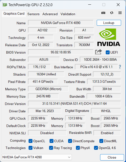

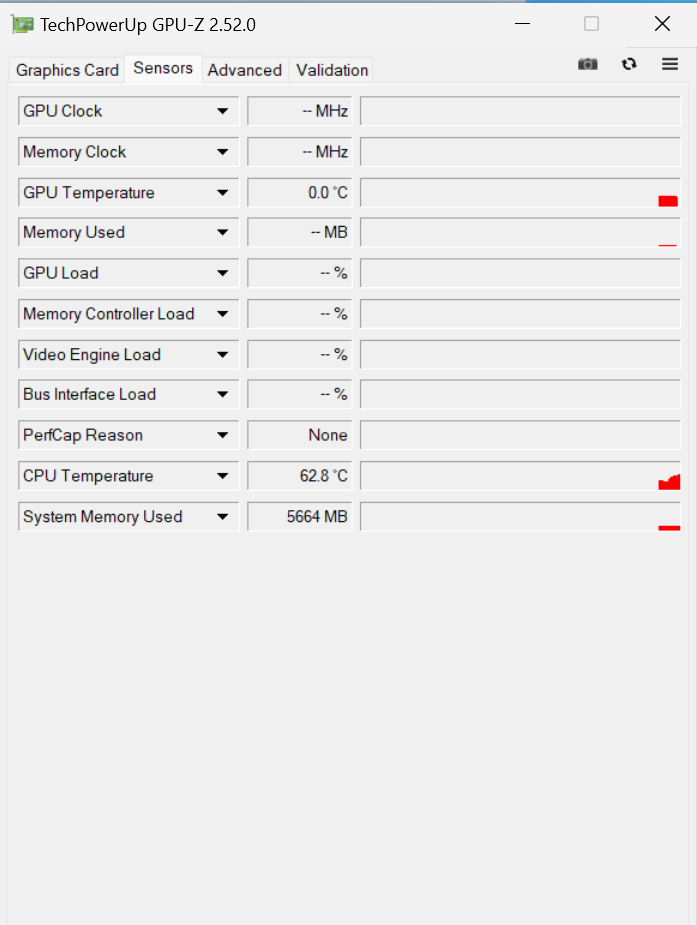

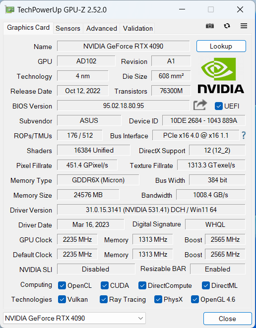

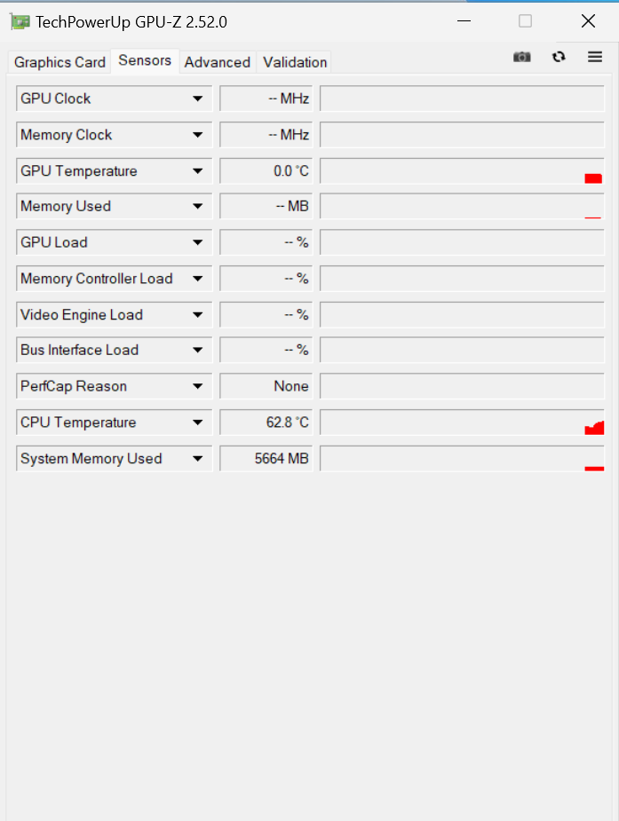

Ich habe noch ein Problem das ich nicht gelöst bekomme.... ich dachte ich habe es mit der Neuinstallation gelöst. Ich bekomme keine Infos mehr zu meiner Grafikkarte, weder in HW info noch in GPU-Z siehe Screenshot. Ich habe eben nochmal alles mit DDU deinstalliert - keine Veränderung.
Habt ihr sowas zufällig auch?
//Edit: ich habe auch vorhin ein Problem mit meinem Monitor gepostet, das wurde inzwischen gelöst.
Die Schritte die ich unten aufgezählt habe, habe ich alle unternommen um den Monitor wieder zum laufen zu bringen. Ich hatte das Problem mit meinen fehlenden Daten gestern abend vor- und heute jetzt nach der Neuinstallation. Erst ging es, jetzt waren eben wieder alle Daten weg (Screenshot)
Es fehlen z.B: Hotspot, Mem und GPU Takt. wenn ich den Render Test laufen lasse ist alles bei "0"

GPU-Z zeigt Dir doch eine 4090 an.

Aber keine Sensorwerte.

ja die GPU selbst ja, aber keine Daten Sensoren oder Taktraten (2. Screenshot). Auch beim Rendertest bleibt sie bei 16x1.1 statt 14x4.0

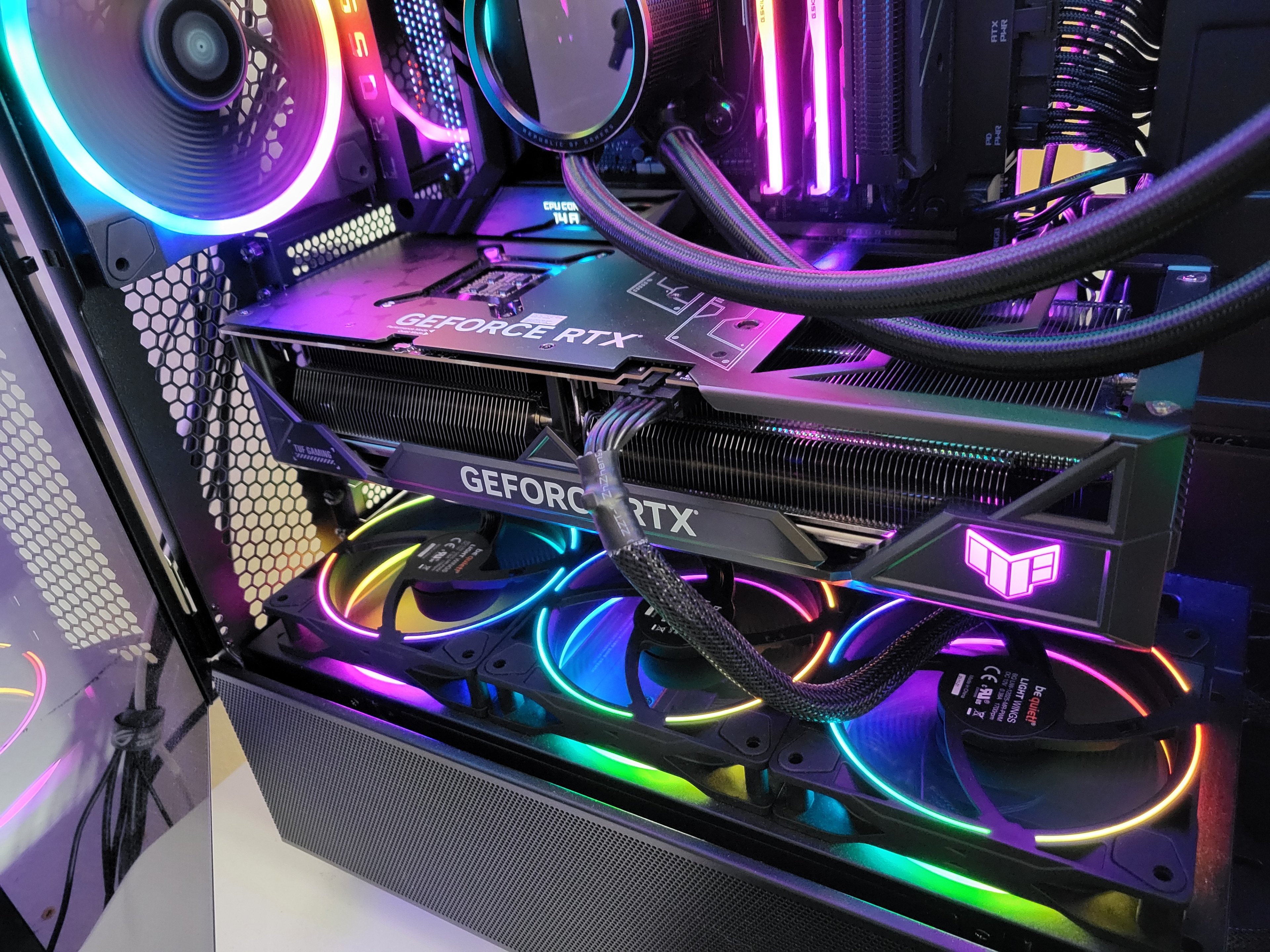

Die Karte hat zuvor funktioniert? Was wurde am Rechner verändert? Wie ist die Karte eingebaut - direkt im PEG-Slot oder per Adapter (Riser)?

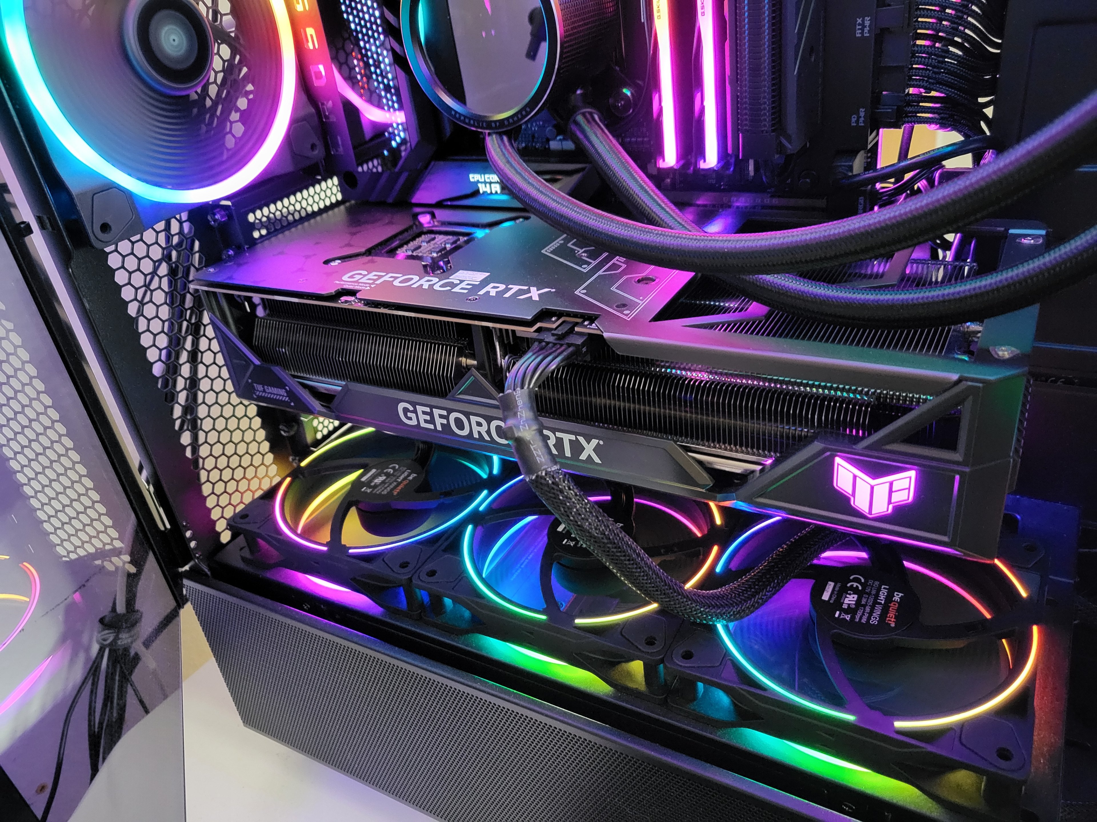

Karte hängt direkt im slot

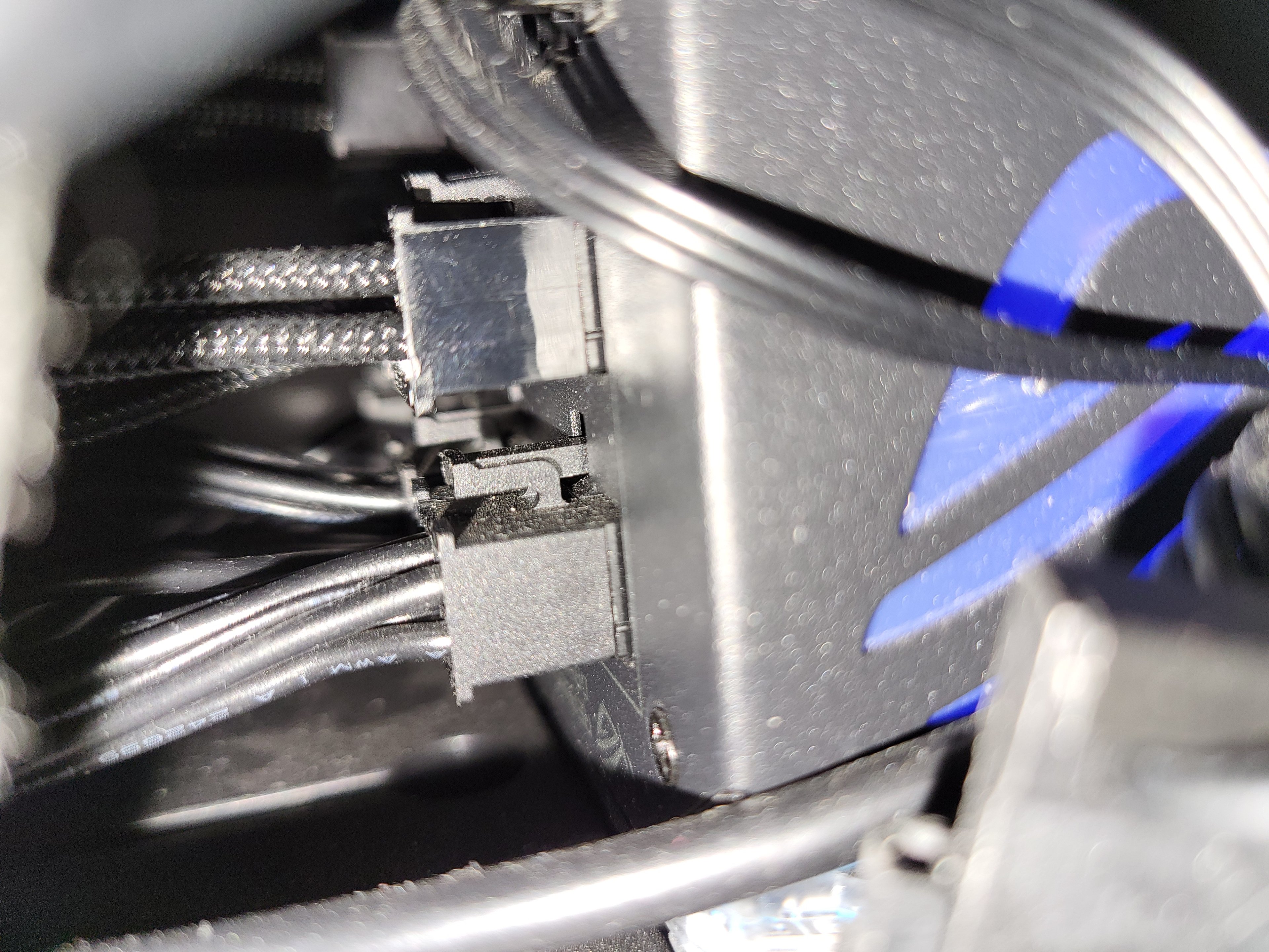

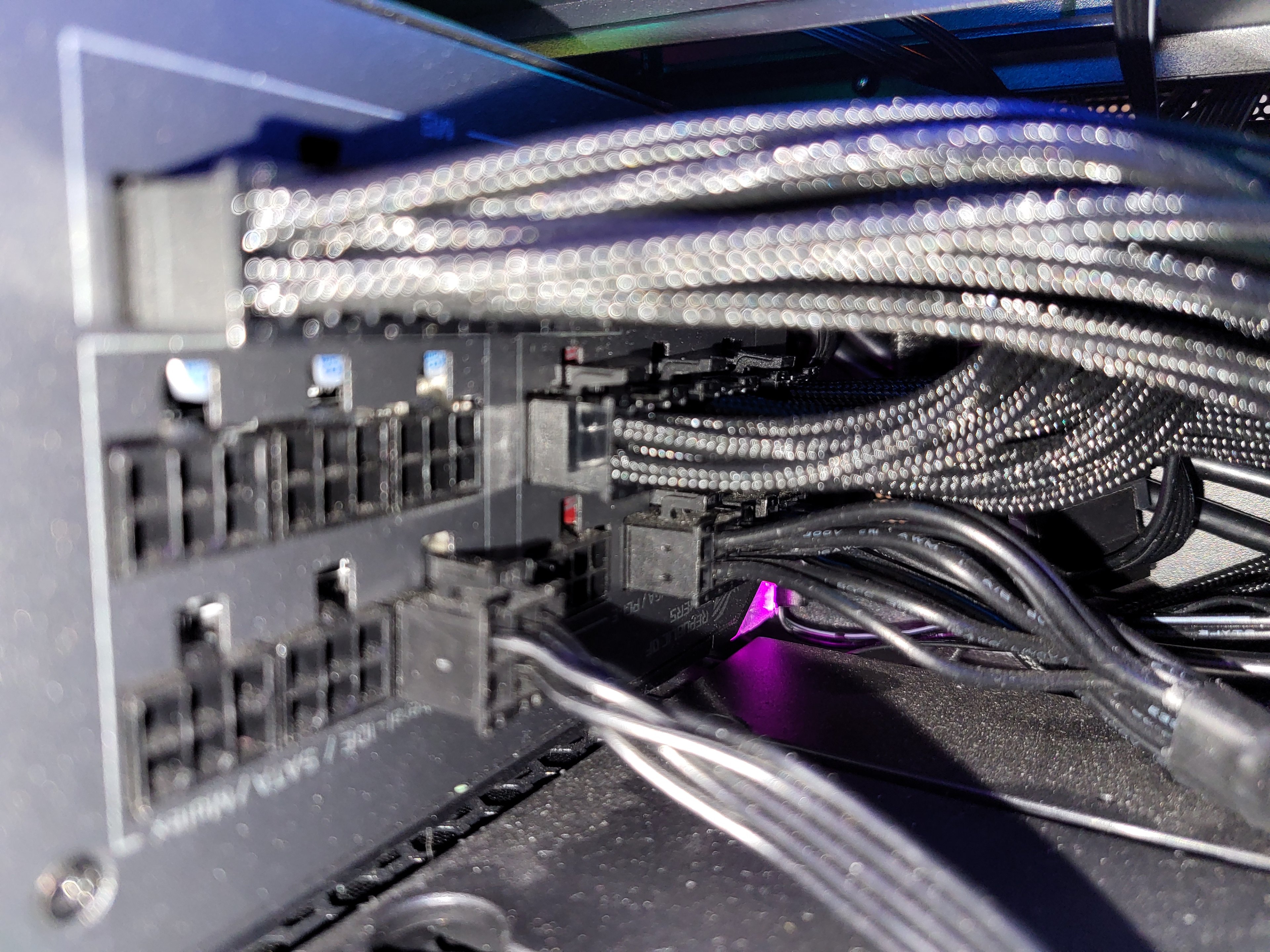

Alle Stromkabel zur Karte sitzen ordentlich? In der Karte und im Netzteil?
Auch alle anderen Kabel am Mainboard überprüft?
@JoeDante: Der TE hat wohl keinen AMD-Treiber ("Adrenalin") für seine nVidia RTX 4090 installiert.

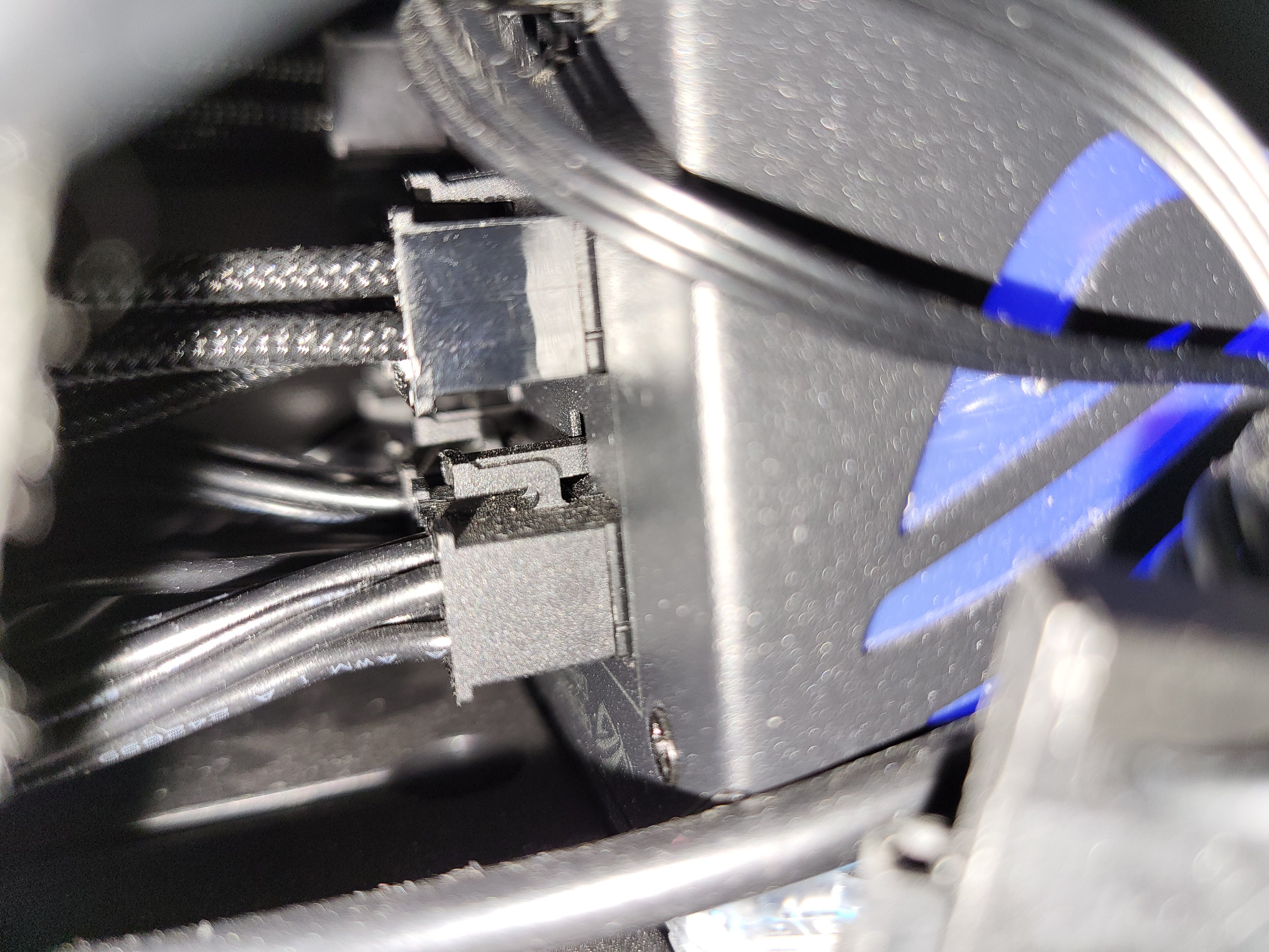

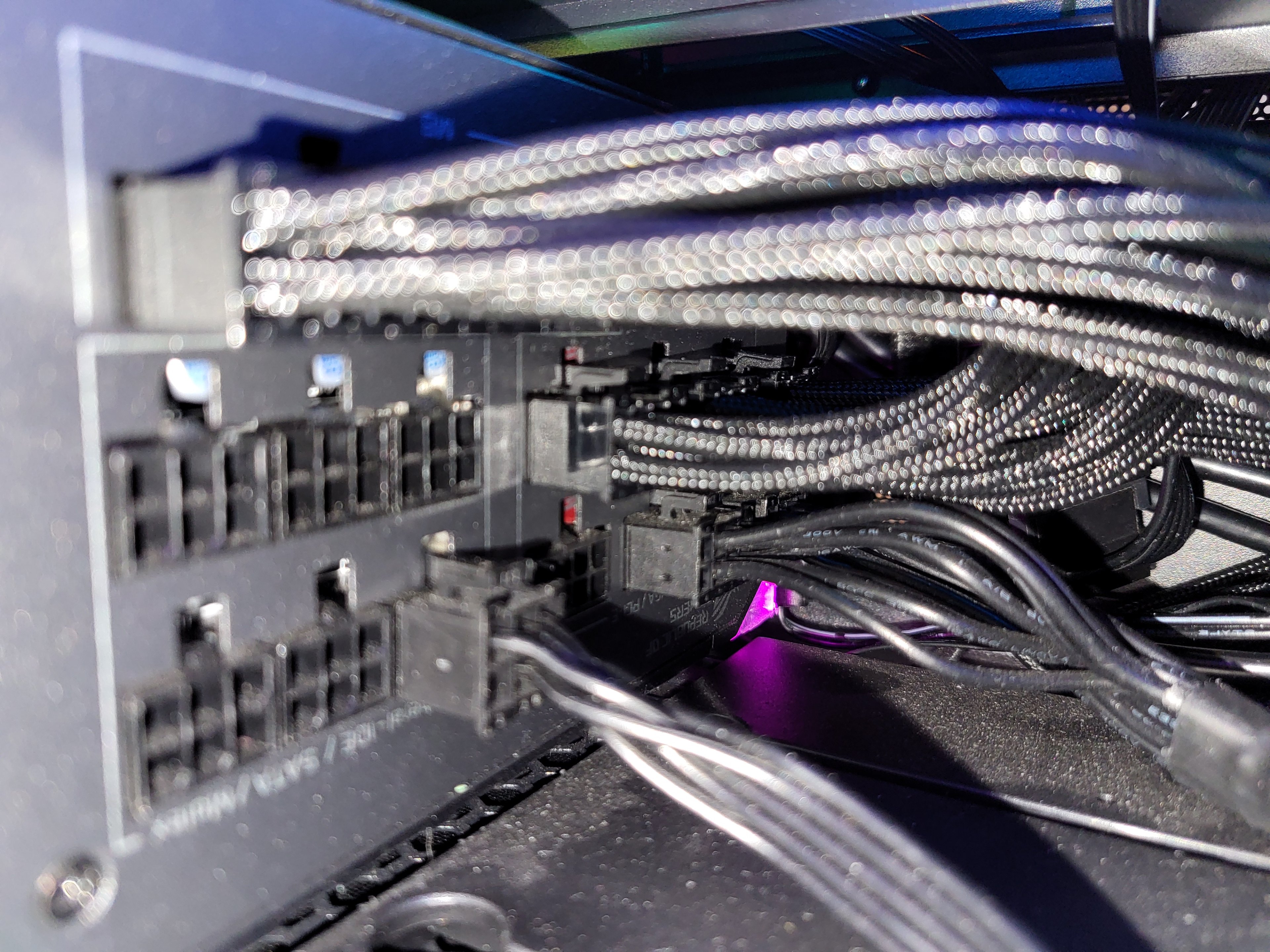

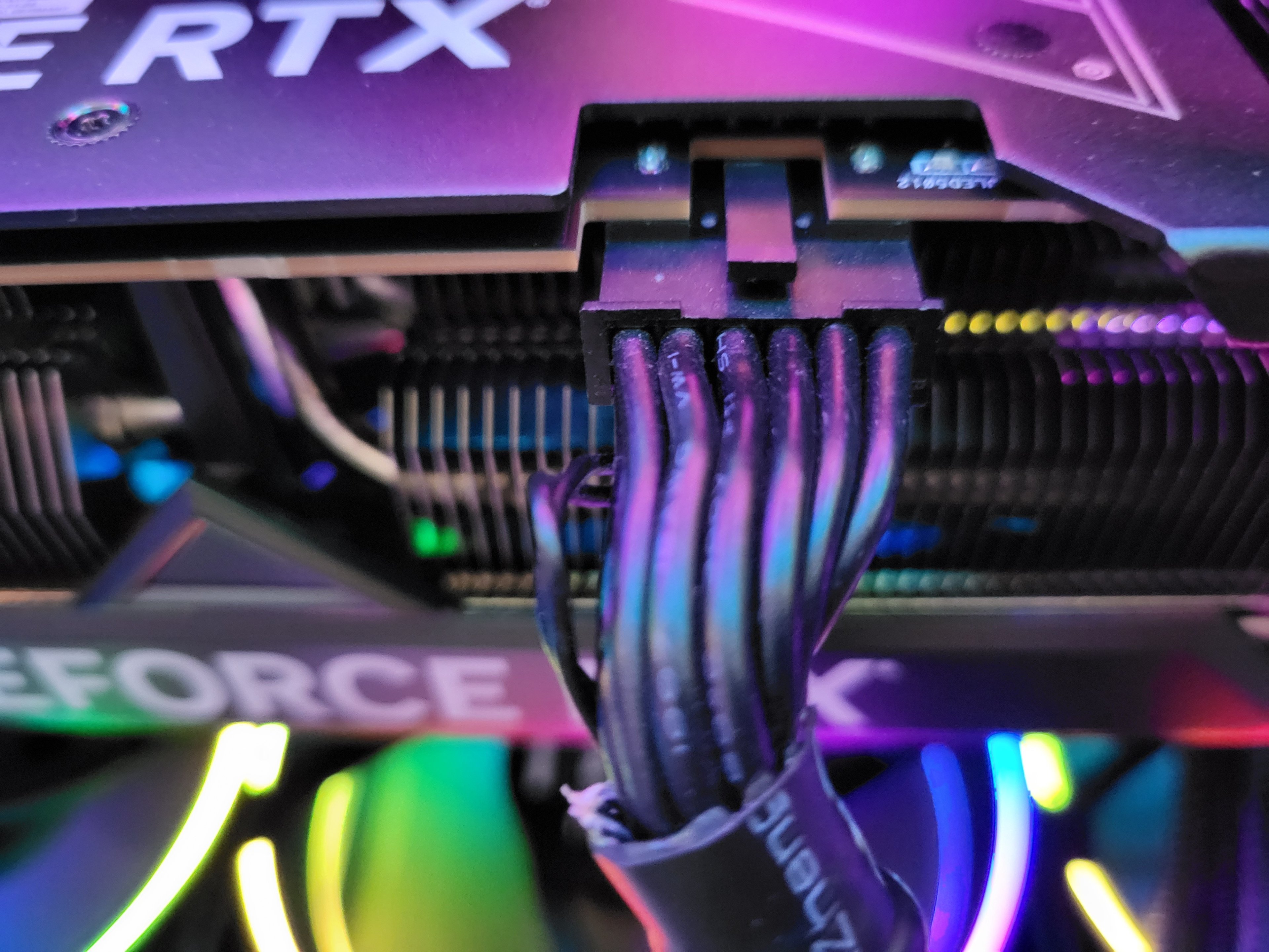

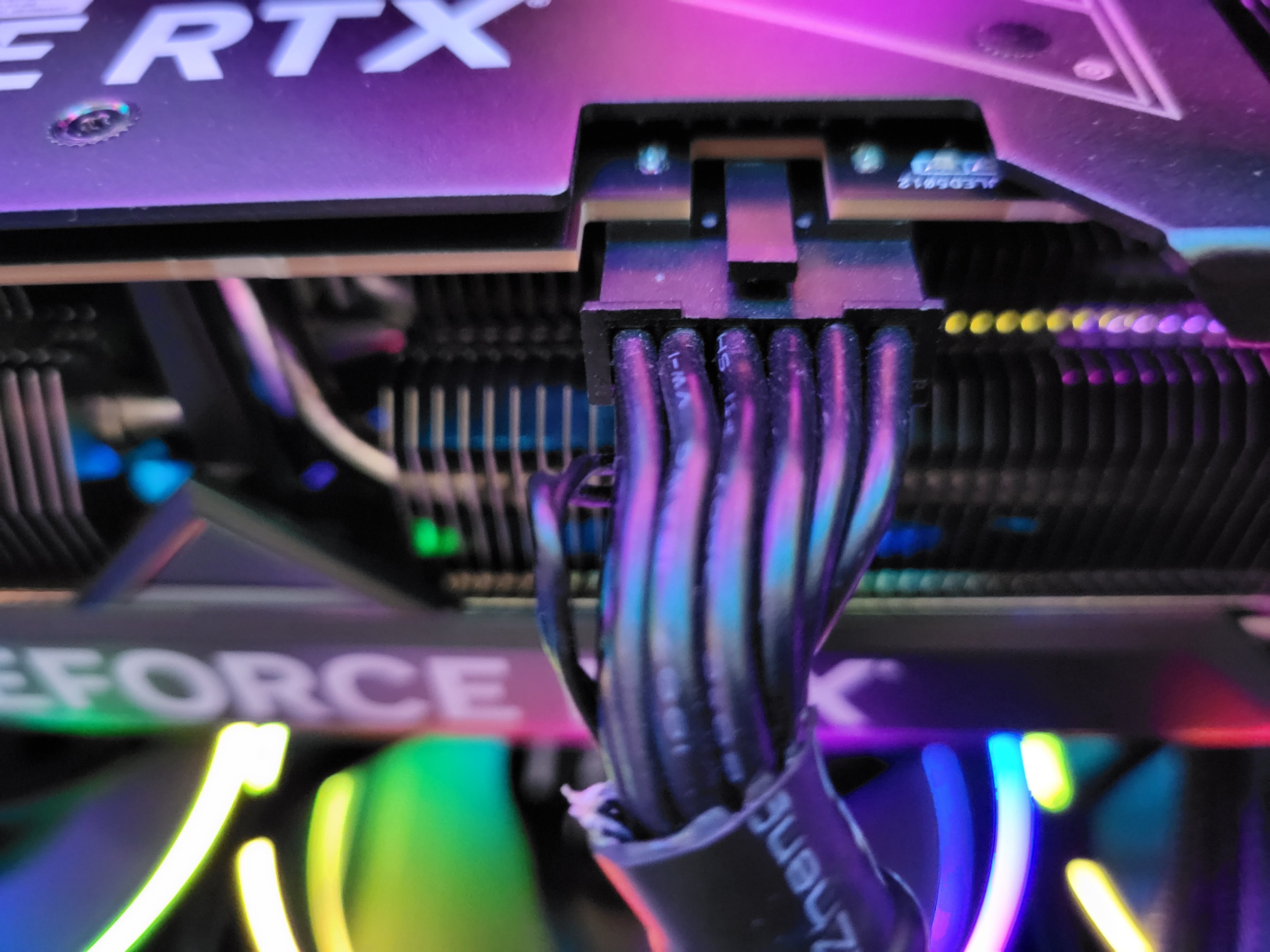

@patze812: Bitte meine Fragen aus Post #10 beantworten. Vielleicht magst Du noch Fotos anfügen, auf denen man sehen kann wie die Grafikkarte eingebaut ist, und ein Detailfoto vom 12VHPWR-Stecker (der "Extra-Stromstecker"), damit man sieht, ob dieser korrekt sitzt.
Reaktionen: Samuelz, conglom-o und AEonVi
12VHPWR-Stecker kontrollieren und genau hinsehn ob er auch wirklich komplett drinne steckt.
Mein Bequiet Stecker und die Graka gaben da null Feedback da musste ich 3 mal hinsehn.

Die Kabel sitzen alle bombemfest und gehen nicht weiter rein, habe eben nochmal alles geprüft.
Keine Adapter oder verlängerungen, kein Riser

ich habe den Rechner jetzt mehrfach neu gestartet - mal sind die Sensoren da, mal nicht. Wenn im GPU-Z und HW-Info die Sensoren fehlen, habe ich ca. 8fps im Timespy, wird alles erkannt, läuft die Karte normal.
