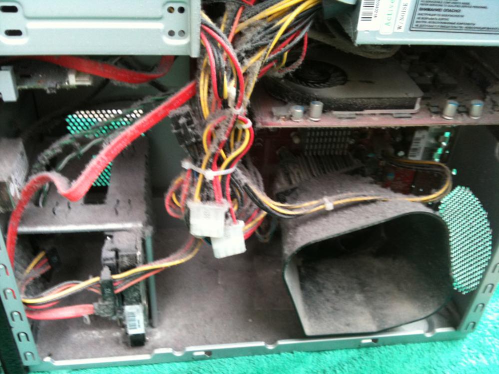

... Staub kann die Rippen des Kühlers ordentlich verstopfen, dann zirkuliert die Lüfterluft nicht mehr und dann ist Sense. Kam den Staub bei der Karte raus?
Ohja da kam massig raus.. hab gleich den ganzen Rechner gereinigt.. Hier mal ein vorher Foto des Gehäuse:
... ein Foto vom Tatbestand des unachtsamen Verstauben lassens eines PC :D.
- Grafikkarten Lüfter verdreckt oder defekt -oder Kühler sitzt nicht mehr richtig auf der GPU-das Ganze sieht nach einem Kühlproblem aus-was natürlich schon zu einem Defekt geführt haben kann...Lüfter und Kühlkörper reinigen Anschluss überprüfen -auf festen Sitz des Kühlers achten - wenn Problem dann noch besteht -kam die Reinigung zu spät...
