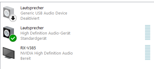

ich habe jetzt mal Anzeige 1 und 2 dupliziert. Dann habe ich die PC Lautsprecher deaktiviert und es wurde nur der Panasonic Lautsprecher angezeigt. Wenn ich jetzt auf Testen klicke dann hört man die Heimkino Lautsprecher. Ich verstehe sowieso nicht wieso der Panasonic Lautsprecher angezeigt wird. Der Pana TV ist auch am HDMI Splitter (Output2) angeschlossen und der Beamer ist am Output1. Müsste also nicht eigentlich mein Beamer angezeigt werden?

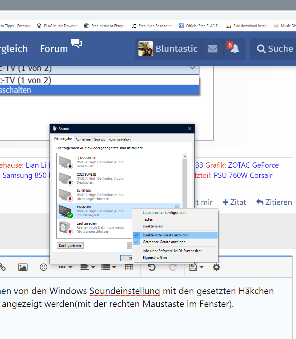

Bluntastic schrieb:
Drück mal in dem Fenster die rechte Maustaste und schau ob du die Häkchen gesetzt hast. siehe Foto. Bei mir sind die Häkchen auf dem Foto nicht gesetzt.
Ich hab nur ein Häckchen bei "Deaktivierte Geräte anzeigen" gesetzt. Da sind jetzt nur die PC Lautsprecher und der Pana TV zu sehen. Sonst ist da nix.

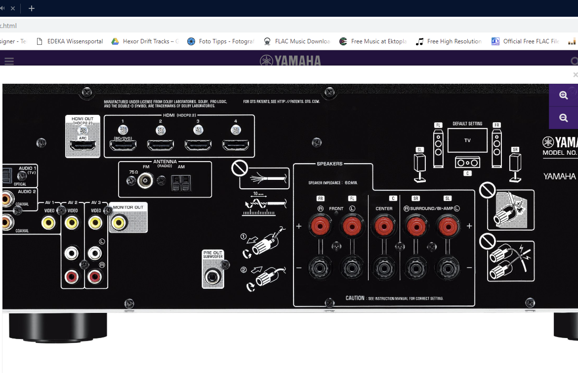

Displayport in den Monitor und HDMI-Kabel in den Receiver :) Steckplatz 1-4. Dann den Fernseher mit HDMI in den HDMI-Out stecken....grau hinterlegt auf dem Foto. Und erstmal ohne Splitter:) Und wie gesagt in dem Menü vom AVR hast du die Möglichkeit ,Steckplatz 1-4 zu sagen ob sie über HDMI oder Optischen Kabel das Signal annehmen soll. Dein Splitter kannst du später am HDMI-Out vom AVR anschliessen und da dann das Signal splitten zum Fernseher und Beamer.

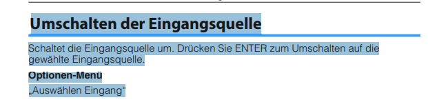

Auf deinem Video ist zu sehen das 3 "Monitore angeschlossen" sind. Wie ich schon geschrieben habe, das gleich Problem hatte ich auch als ein zweiter Monitor angeschlossen war. Einfach mal nur den Monitor per Displayport und den AVR laufen lassen. Heist das an der Grafikkarte nur das Displayport-Kabel und das HDMI-Kabel angeschlossen sein sollte. Das HDMI-Kabel machst du bitte am AVR in die 1 von 4. Um auf HDMI umzuschalten siehe Bild.

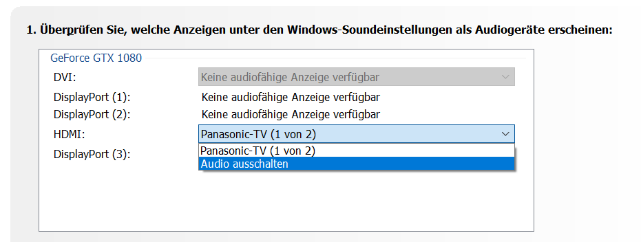

Sobald du das gemacht hast dann schaue mal in die Nvidia Systemsteuerung unter digitales Audio einrichten ob der AVR da ist. Das mit HDMI 4 ist natürlich dir überlassen. Jetzt sollte der AVR in Windows Sounds Einstellung aber da sein :)

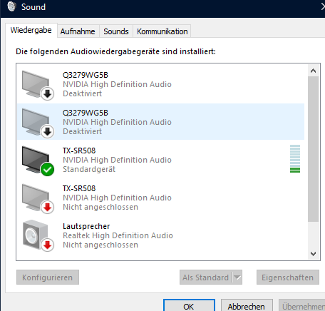

Oh Mann, kannst du nochmal ein Bild machen von den Windows Soundeinstellung mit den gesetzten Häkchen wie auf dem Foto damit absolut alle Geräte angezeigt werden(mit der rechten Maustaste im Fenster).
Ich hab jetzt erstmal keine Zeit. Danke für die Hilfe. Beim nächsten Test werde ich ein Panasonic TV entfernen sodass ich das ganze mit 2 Anzeigen teste. Wenn es was bringt dann würde ich das auch so lassen.
ah jetzt hat es geklappt :daumen:
Ich muss aber vorher die Anzeige erweitern oder duplizieren damit es angezeigt wird. Hat also was gebracht den TV (HDMI) vom PC (DVI) zu entfernen.
Aber ist damit auch mein Problem gelöst das die Anzeige immer auf 125% dargestellt wird ???
Davon rede ich die ganze Zeit:) Erstmal nur das nötigste anschliessen damit man Fehler ausschliessen kann. Die Nvidia Treiber haben meiner Meinung einen Fehler wenn zu viel angeschlossen ist. Es kann auch sein das ,dass alles durcheinander kommt und einer der Panasonic's Einträge dein AVR ist. Ich habe zum beispiel zwei Einträge vom Monitor obwohl nur einer vorhanden ist. Siehe Foto (Q3279WG5B)
