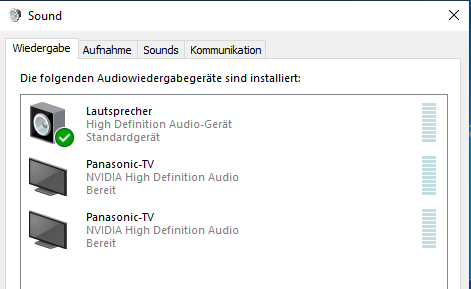

Versuch mal in der Nvidia Systemsteuerung dein AV als Audiogerät einzurichten.

Ja hab ihn grad eingeschaltet aber da tut sich auch nix oder sollte man vorher den PC neu starten?

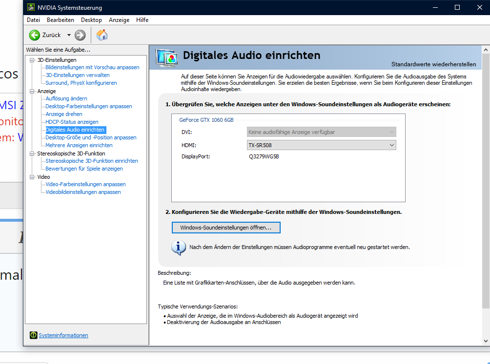

Mach mal alles aus, ausser dein Monitor und AVR. Dann müsste der in dem Fenster was du gepostet hast erscheinen wenn du ihn richtig konfiguriert hast. Wichtig ist auch das dein AVR erstmal das einzige ist was am HDMI hängt bei deiner Grafikkarte. Wenn du dann noch ein Bild durchschleifen willst zu deinem Panasonic Fernseher solltest du den HDMI Ausgang am AVR nutzen und nicht alles an die Grafikkarte anschliessen.

Genau das und da sollte dann dein Bildschirm stehen

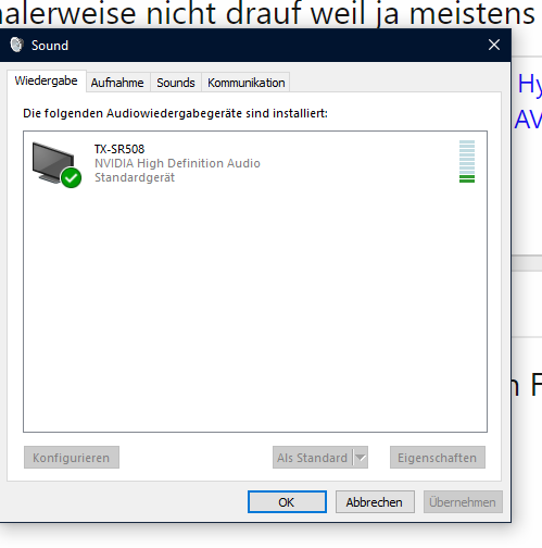

So sieht es bei mir aus

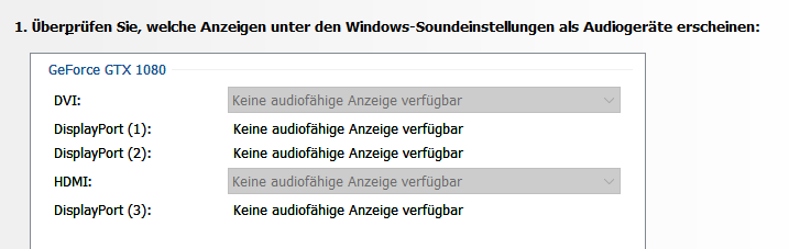

Also bei mir wird immer noch das gleiche angezeigt:

Ich habe das schon mal hinbekommen das der AVR angezeigt wurde aber wie ich das jetzt machen soll, ist ne gute Frage.
Ok die Lautsprecher werden auch von meinem PC angezeigt. Irgendwie müsste ich das einstellen das er die Lautsprecher vom AVR nutzen soll und nicht die vom PC.

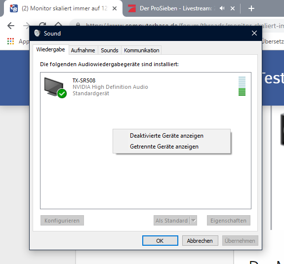

Dann ist dein AVR nicht richtig eingestellt oder du hast ihn vielleicht in dem Fenster was du gepostet hast ,deaktiviert. Drück mal in dem Fenster die rechte Maustaste und schau ob du die Häkchen gesetzt hast. siehe Foto. Bei mir sind die Häkchen auf dem Foto nicht gesetzt.
