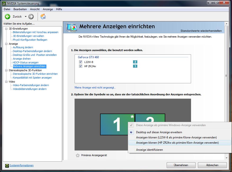

edit: Hab jetzt nochmals schnell einen zweiten Monitor über VGA angeschlossen um für dich Clone zu probieren. Also es sieht so aus: Im Treiber bei "Mehrere Anzeigen verwalten" Rechtklick auf einen Monitor, "Anzeigen klonen" auswählen. Und wenn du das machst wird die Auflösung auf die native Auflösung des kleineren Monitors herabgesetzt!

ne geht eben ned mehr :-( da steht dran klonen [samsung (mein tv) als primäre angabe] und klonen [samsung sync (mein moni) als primäre angabe]. Aber er klont icht mehr.
