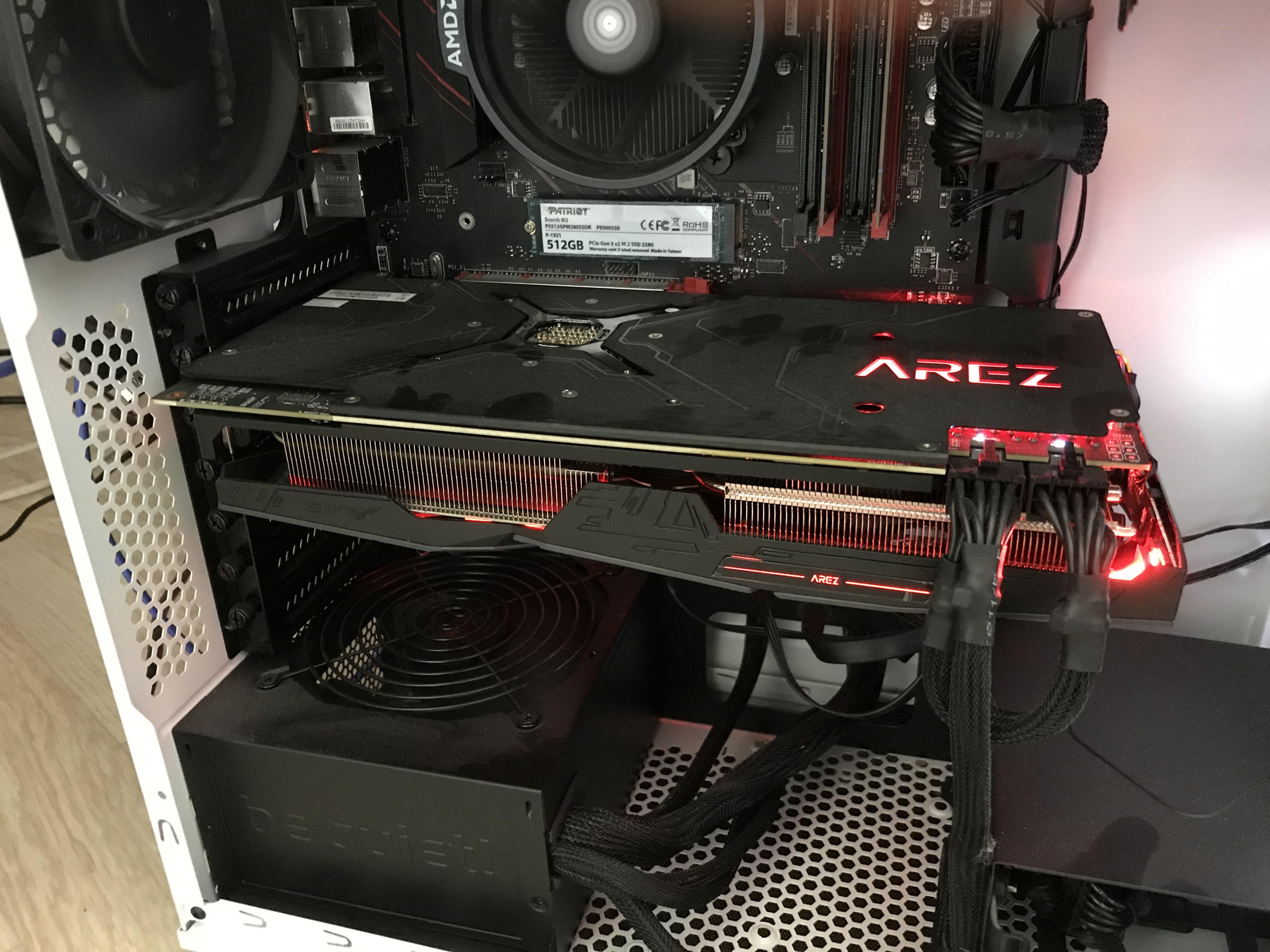

Ich habe den PC gut gereinigt, da war ich auch immer hinterher. Wie kann ich denn das Netzteil als Fehlerquelle ausschließen? habe alle stecker geprüft.
Reaktionen: Tanzmusikus
Wie ich vermutet habe, nutzt Du ein PCI-E Kabel an der Karte welches an einem Kabel zwei 8 Pin Stecker hat. Dein Netzteil sollte zwei solcher Kabel haben. Nutze BEIDE! Kabel und davon jeweils einen 8 Pin Stecker. So nutzt Du zwei Rails Deines Multirail Netzteils und verteilst die Last, welche die Karte verursacht, gleichmäßiger auf das Netzteil. Das kann die Blackscreen Probleme beheben.

Auf jeden Fall ein zweites dediziertes PCIe-Powerkabel bei leistungshungrigen GraKas verwenden!
Wenn das NT mit beiden Powerkabeln das Problem nicht ändern kann, dann wäre testweise mal ein anderes zu nutzen (vom Kumpel, Nachbarn o.s.).
