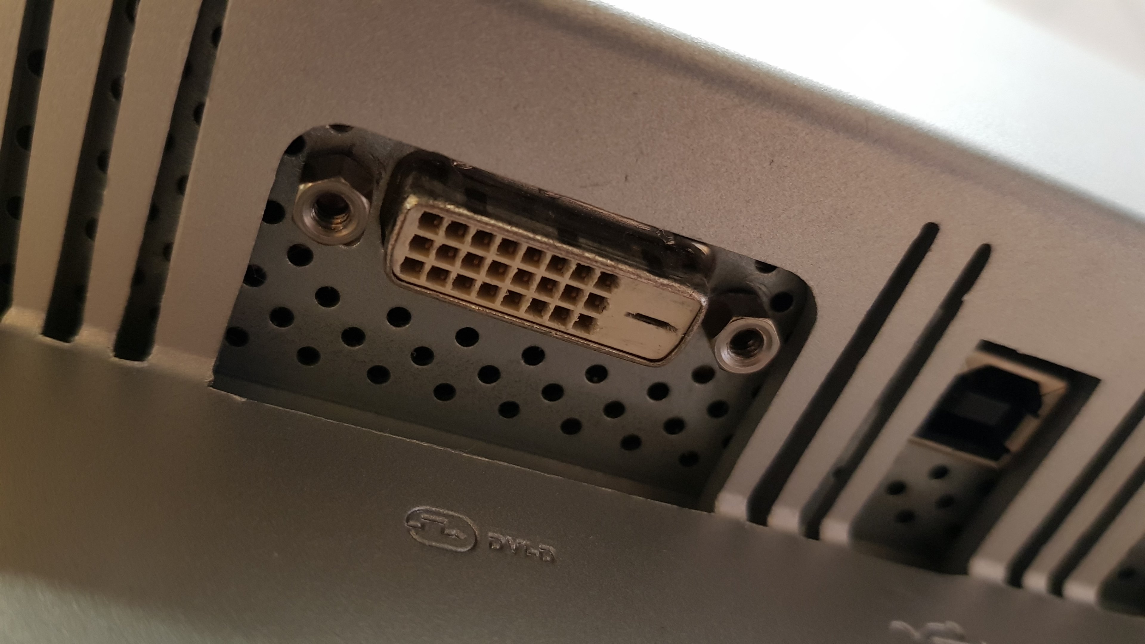

Das Problem ist das Monitor 2 nur eine maximale Auflösung von 1280 x 800 anzeigt. Monitor 1 funktioniert normal und zeigt die max mögliche Auflösung von 1920 x 1200. Beide Monitore sind an der oben genannten Dockingstation angeschlossen.
Die Verbindung bei Monitor 2 wurde auch mit diversen anderen Kabeln probiert. Leider wird nie die 2560 x 1600 angezeigt

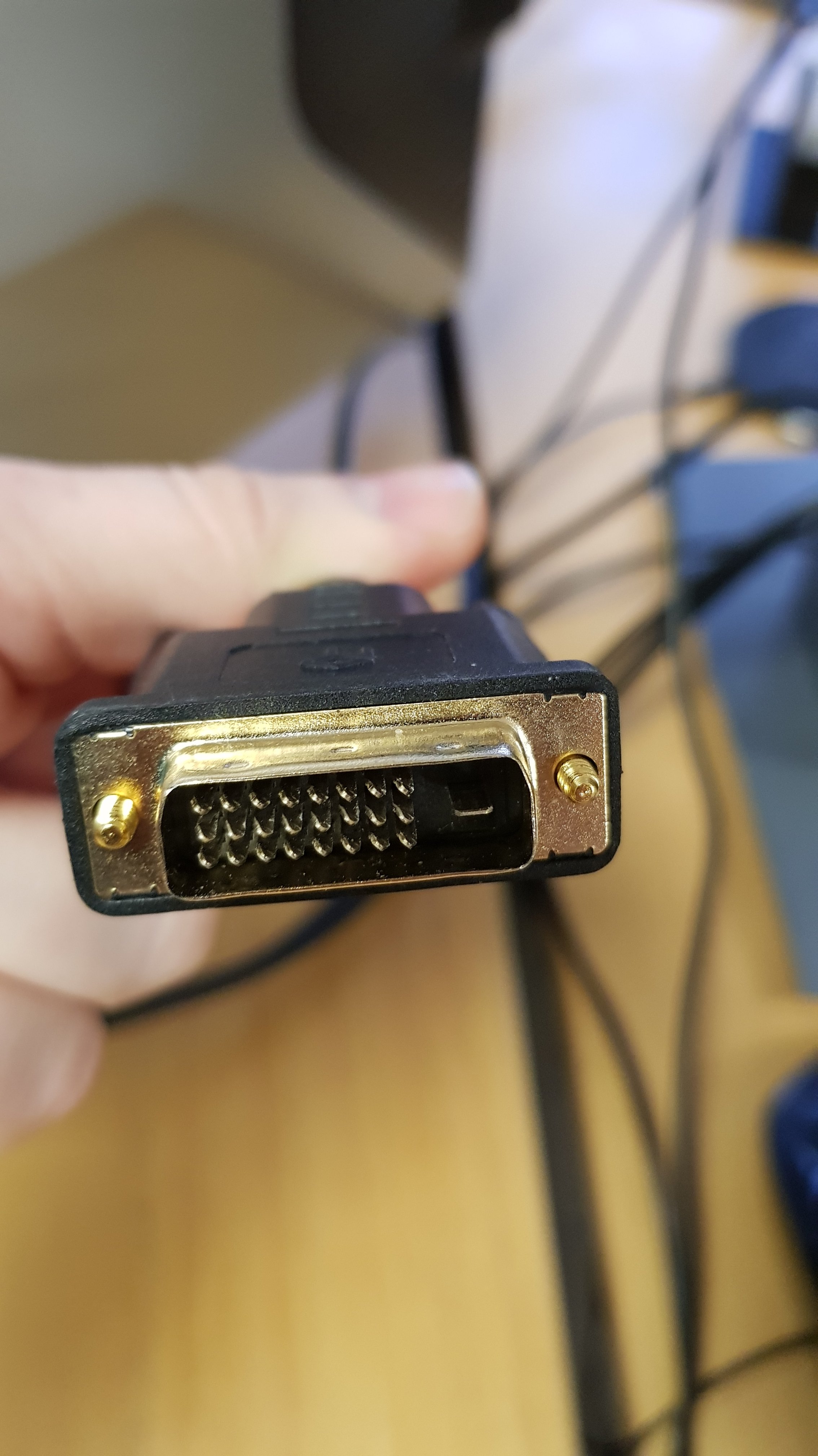

DVI kann tricky sein, es gibt Single link und dual link, bist du sicher das richtige Kabel zu nutzen ? nur mit dual link bekommst Du die höhere Auflösung

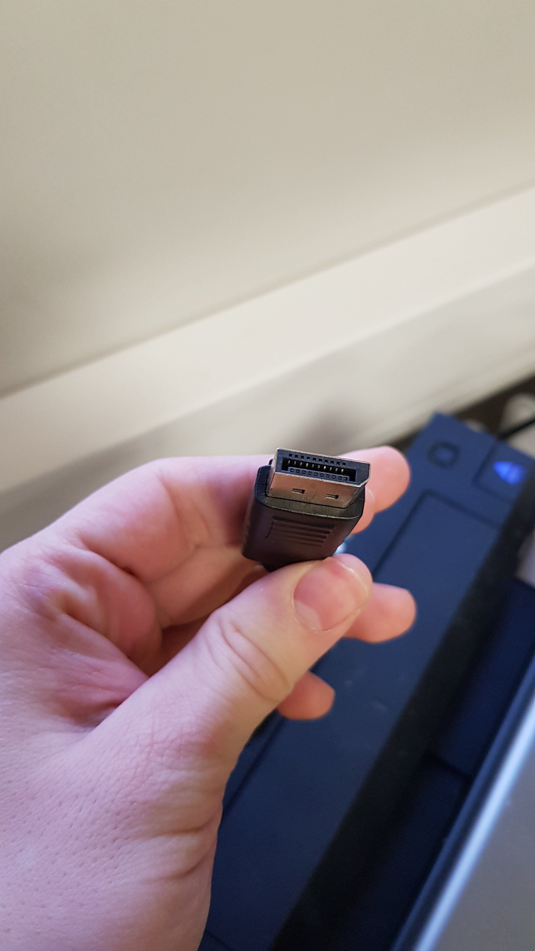

Monitor 2 ist über "DisplayPort auf DVI-D (Dual Link) Kabel" verbunden.
Folgendes habe ich schon ausprobiert.
  • DVI-D (Dual Link) auf DVI-D (Dual Link) von Docking Station zu Monitor
  • Das "DisplayPort auf DVI-D (Dual Link) Kabel" direkt an den Laptop angeschlossen
  • Das "DisplayPort auf DVI-D (Dual Link) Kabel" an die Docking Station angeschlossen
  • Alle Anschluss Varianten sowohl mit und ohne dem angeschlossenen Monitor 1
