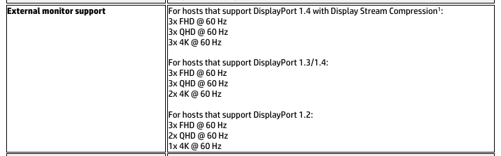

Sieht nach einer Limitierung durch das Dock aus. Das G5 scheint im Vergleich zu den "echten" Thunderbolt Docks weniger Support im Monitor-Department zu haben.
Höhere Refresh-Rates sind zumindest auch im Einzelbetrieb nicht ausgewiesen. Und selbst beim Thunderbolt Dock ist keine Refresh-Rate höher als 60Hz als supported ausgewiesen.
Quelle?^^
Sind aber möglich. Die Datenblätter sind ziemlicher Schmutz. Leider.
