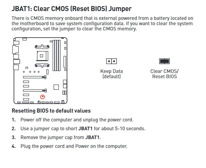

Das ist nicht wirklich ein CmosClear, man sollte da schon die erforderlichen PINs überbrücken hierfür.

Das ist kein Cmos Reset! Es muss die Steckbrücke überbrückt werden. Nur Batterie entfernen funktioniert oft nicht. So machen, wie es im Handbuch steht. Steht da "Entfernen Sie die Batterie" Nicht wirklich oder?

Finde auf meinem Mainboard keinen 2-poligen pin der belegt ist.
Auf dem 2 poligen Slot befindet sich kein stecker, welchen ich abziehen oder aufstecken kann. Kann den Cmos Clea
Einfach die PINs kurz überbrücken, mit einem kleinen Schraubenzieher,
wenn das System aus und vom Strom getrennt ist.

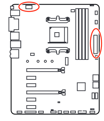

Das ist die CPU LED. Dann gibt's wohl damit bereits ein Problem. Check mal die Anschlüsse dafür, beide.
