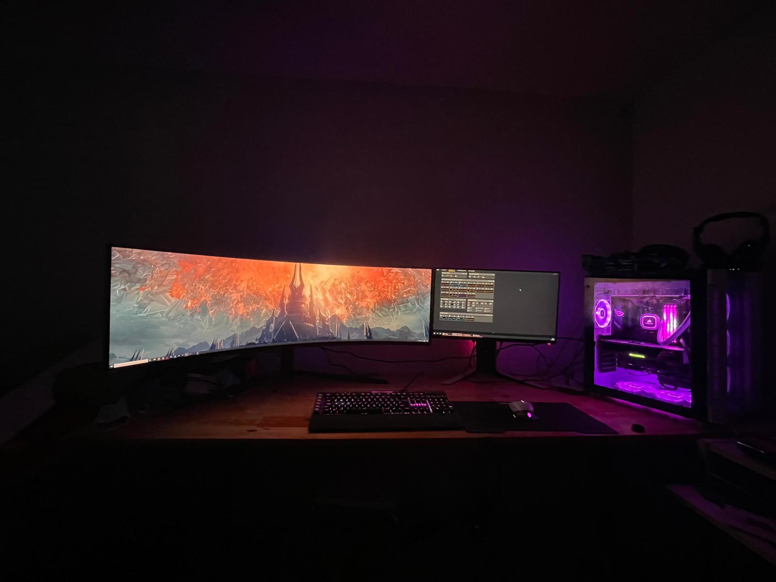

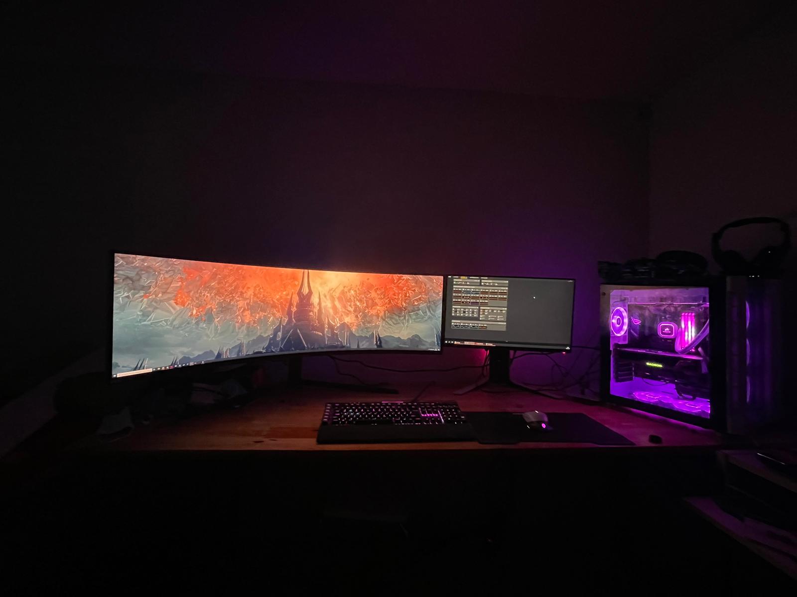

ich habe meine 29"Ultra Wide gegen einen 49" Zoll G9 ausgetauscht und mir ist das mit dem 25 Zoll Monitor daneben "zu breit".
Gibt es eine Halterung, die man am Tisch befestigen kann, die den kleineren Monitor über den Großen hievt?

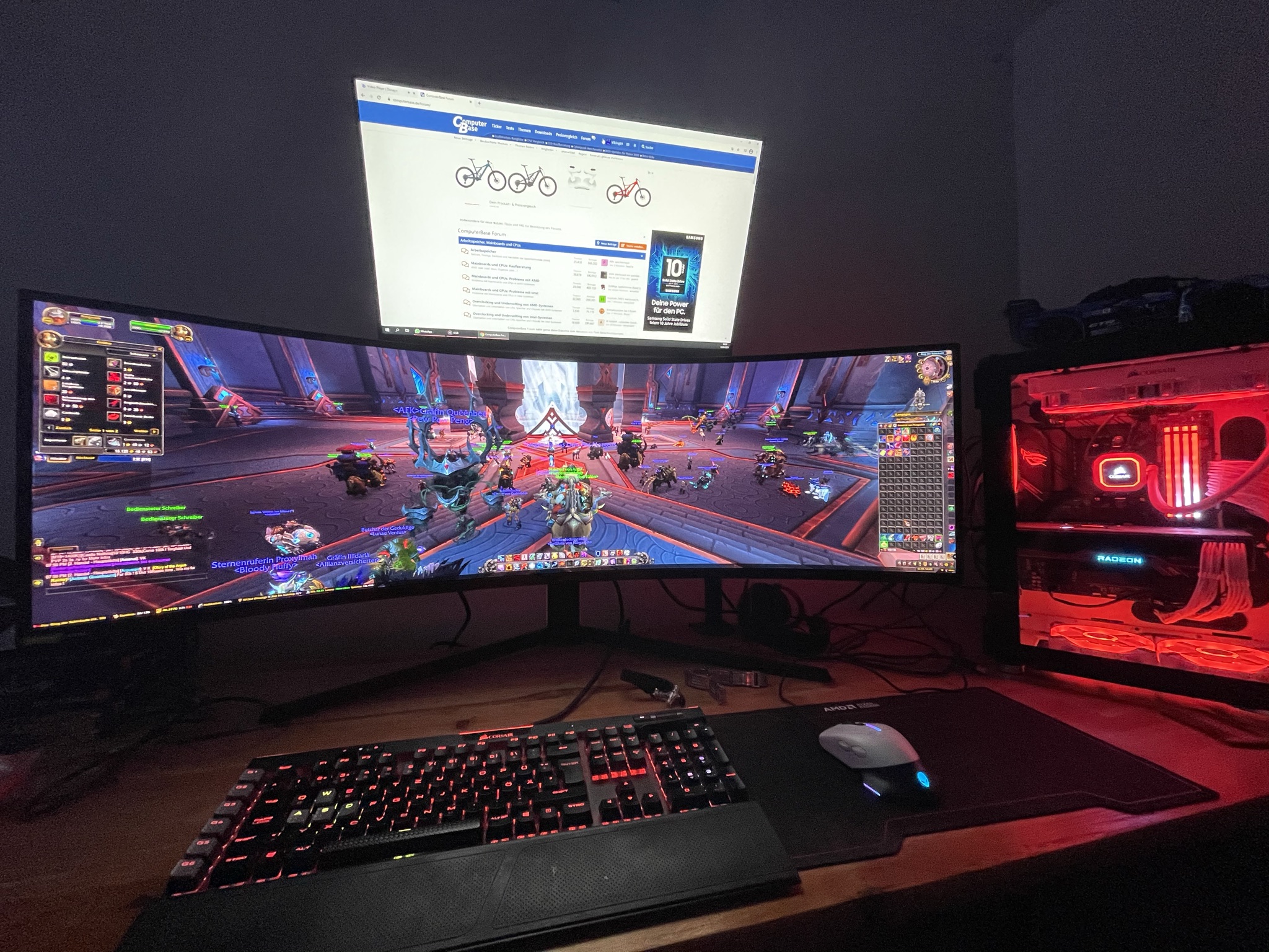

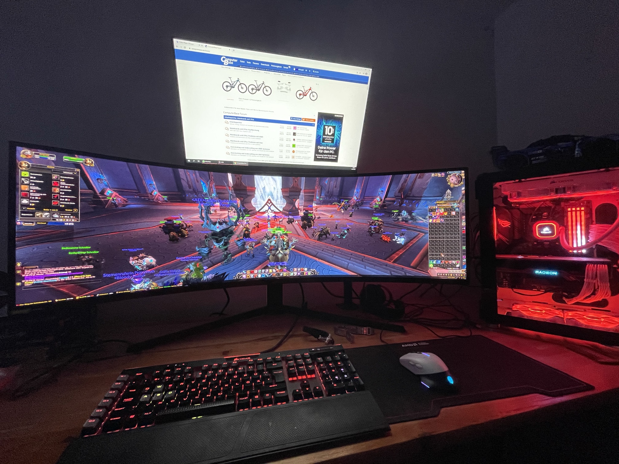

Halterung kam, und is wieder verpackt für den Rückweg :) is leider zu kurz.
Mein G9 is 53 CM hoch, es sind 13 cm von der Kante zur unteren Seite der Vesahalterung an Monitor 2. - wenn ich nicht falsch liege brauch ich also etwas mit rund 66 cm Höhe min. Hab nun was gefunden mit einer 80 cm Stange. Das kommt morgen :)
So, da das passt denke ich :)
