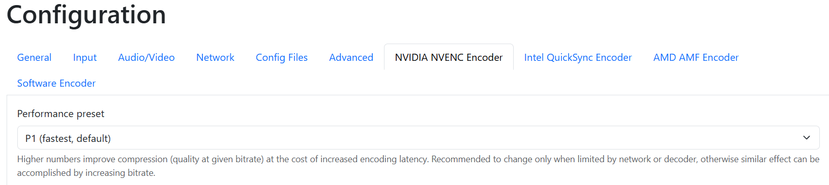

ich habe eine AMD 6650 XT und nutze Sunshine/Moonlight für mein In-Home-Game-Streaming.
Meine Frage ist:
Haben die NVIDIA NVENC Encoder-Einstellungen (P1–P7) irgendeinen Einfluss auf die Bildqualität, wenn ich eine AMD-Grafikkarte benutze?

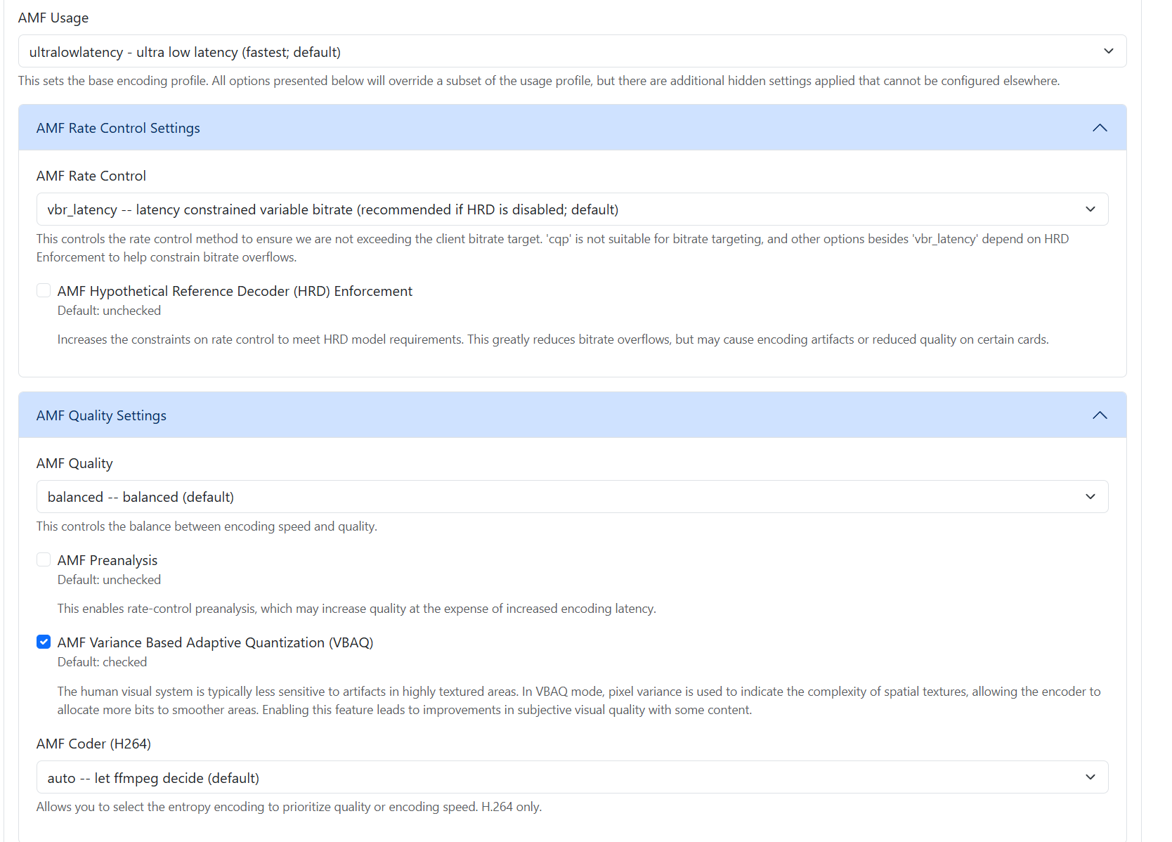

Oder muss ich stattdessen etwas unter dem Punkt „AMD AMF Encoder“ ändern?
Was sollte ich dort anpassen? Ich spiele momentan Ghost of Tsushima und möchte schauen, ob Gras und Wasser im Spiel mit ein paar Änderungen in den Encoder-Einstellungen etwas besser aussehen können.
Ich vermute, ich muss die Einstellung „AMF Quality“ ändern – vielleicht auf „Quality“ stellen?
Habt ihr sonst noch Tipps?

Ich vermute mal ganz stark das es ohne die Nvidia Treiber gar keinen Einfluss hat was du bei den Nividia Einstellungen änderst.
Ansonsten habe ich als AMD Nutzer bei AMF Einstellungen das meiste Richtung besserer Qualität geschoben und merke aber eigentlich keinen riesiegen Unterschied zu den Standard Einstellungen.
Reaktionen: LDNV
So ist es.
Die nV Settings sind für AMD egal.
Geht ja darum wie der entsprechende Decoder in Verbindung mit Hersteller XY angesprochen wird.
Die NVENC Einstellungen spielen bei einer AMD Karte keine Rolle. Wenn du eine bessere Qualität möchtest könntest du als erstes im Moonlight Client die Bitrate erhöhen. Oder auf einen besseren Codec wechseln um bei gleicher Bitrate eine Bessere Qualität zu bekommen. Der Client sollte für den gewählten Codec aber einen Hardware Decoder haben. Sonst steigt die Latenz massiv.

Du kannst natürlich trotzdem mit den AMF Einstellungen herumprobieren.
Reaktionen: end0fseven
@Cebo Meine 6650XT unterstützt nicht die AV1-Codierung. Ich teste nachher mal ob H264 oder H265 verwendet wird. An den AMF-Einstellungen spiele ich ebenfalls mal rum.
Vielen Dank für die Hilfe und viele Grüße!
Habe gerade noch mal geschaut. In Apollo habe ich in den AMF Settings das gleiche eingestellt wie du oben im Screenshot. Dürften die Standardsettings sein.

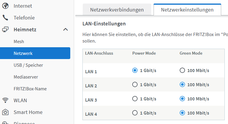

Also bei durchgehend Gigabnit-Ethernet solltest du bei einer Bitrate um 30 MBit/s nicht mal annähernd Aussetzer haben. Außer an irgendeiner Stelle in der Kette sind es, aufgrund eines defekten Kabels oder falscher Konfiguration im Router oder den Netzwerkkarten, gar keine Gigabit.
Wenn die beteiligten Geräte alle direkt an der Fritzbox hängen, könntest du da in der Konfiguration mal gucken, ob einer der Ports auf "Green Mode" gestellt ist. Dann läuft der Port nämlich nur mit 100 MBit/s.
Reaktionen: Cebo
