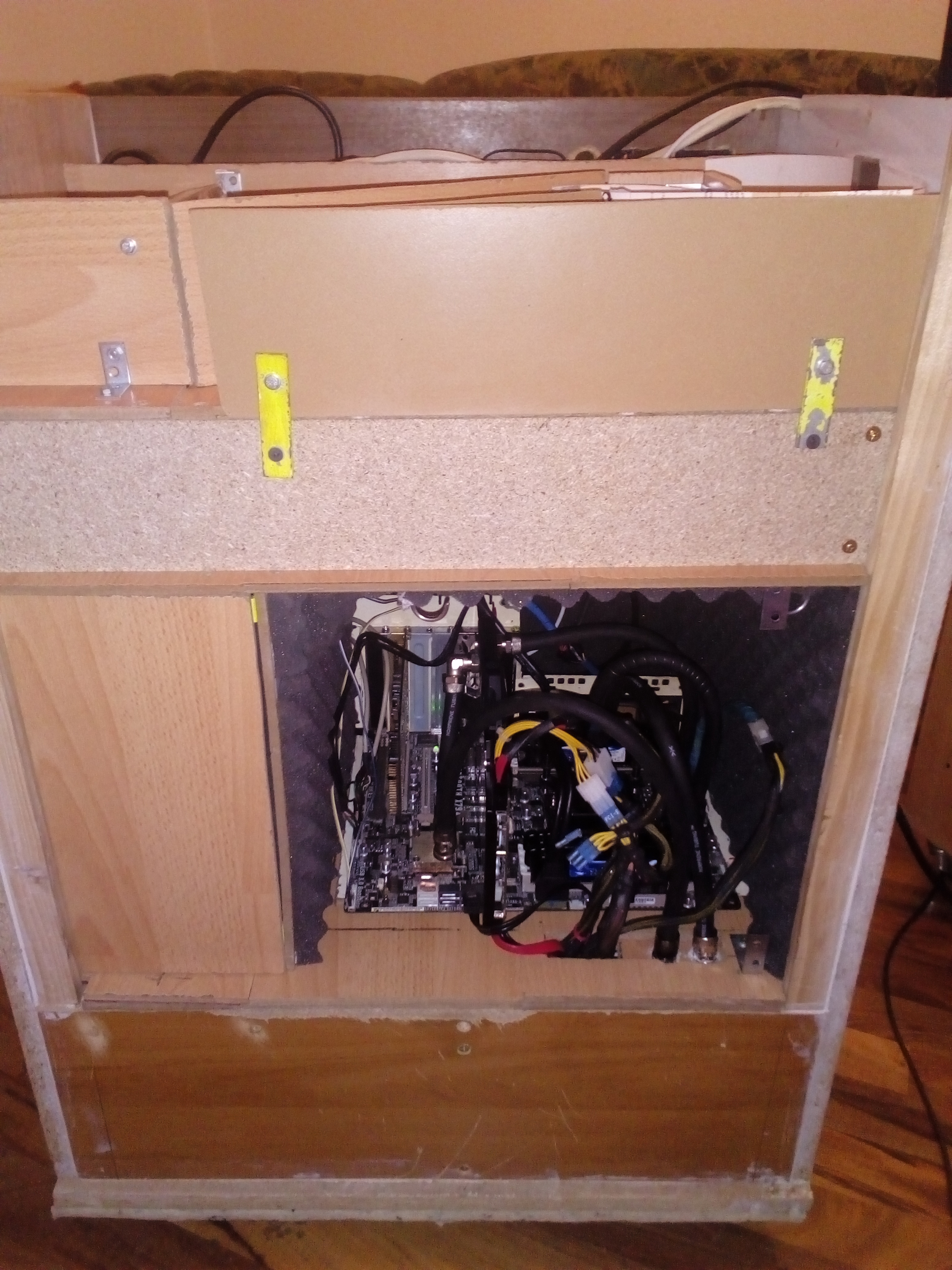

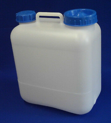

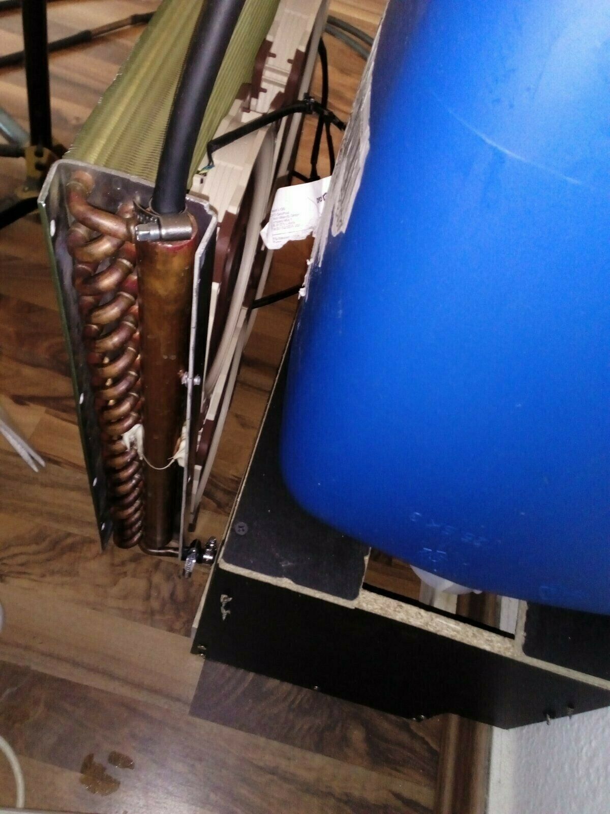

Kauf dir Flachkanister oder sonstige Wassertanks die du unter die Couch packst und verbindest.
Das mit den Mora unter der Couch ist kompletter Blödsinn egal mit welcher Hardware.
Auch wird die D5 völlig überfordert, wenn noch zwei zusätzliche Radiatoren dazukommen.
Also mit einem Mora und 55L kann ich mich bei weitem nicht beklagen.
Hatte auch schon etliche Radiatoren bis max. 3x Mora und 220L Tonne.
Die Lüfter mache ich bei 300-400Watt gaming Last mal an und Ruhe ist. :p
Und natürlich Zweihalskanister nicht vergessen!
Mit anderem Deckel für die Anschlüsse und Handborer bzw. Akkuschrauber ist in 20min alles erledigt und xyz Kanister ist unter der Couch.

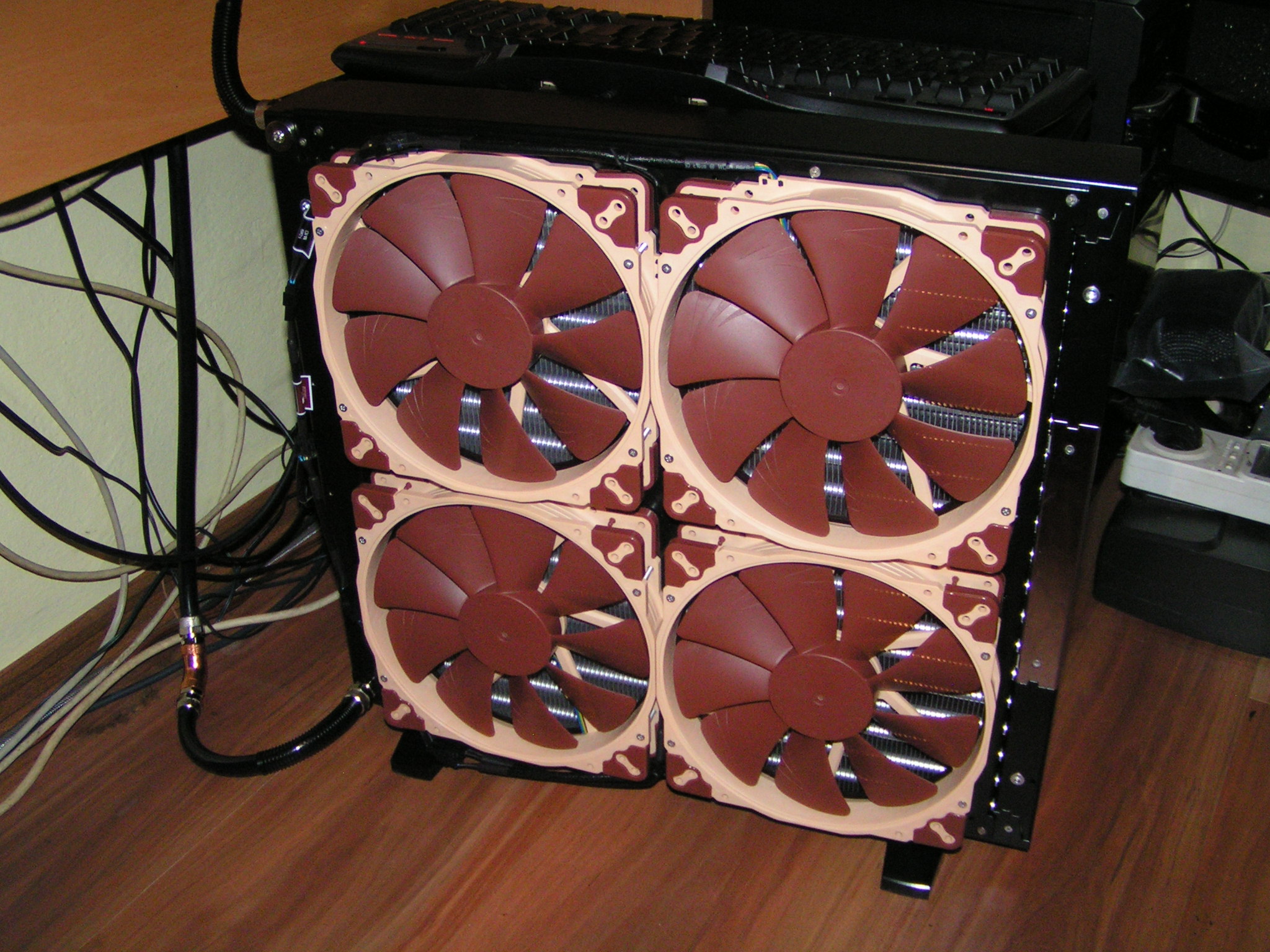

Nur mal für dich als Anhaltspunkt: Ich habe hier einen MO-RA3 neben mir stehen, der kühlt mit 4 Noctua NF-A20 bei 330 RPM (absolut lautlos) ca. 300 Watt weg und das Wasser geht nicht über 29°C bei 22°C Lufttemperatur. Die Grafikkarte sieht keine Temperaturen über 46°C (meine Pumpe läuft sehr langsam, daher die hohe Graka-Temperatur.
Es macht beim MO-RA in meinen Augen keinen Sinn passiv zu arbeiten. Selbst Lüfter bei lautlosen Drehzahlen halten den Radiator auf sehr niedrigen Temperaturen. Das lässt sich mit internen Radiatoren nicht im Ansatz vergleichen (hatte vorher 2x 420er Slimradiatoren intern verbaut).
