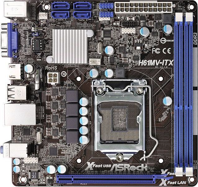

[*][noch offen] Warum müsste bei HTPC die CPU Position möglichst mittig
Das hat mit dem CPU-Kühler zu tun. Bei einer ungünstigen Sockel-Positionierung kann es passieren, dass ein größerer TopBlower irgendwelche Anschlüsse verdeckt (z.B. den PCIe-Slot) oder so weit übers Board ragt, dass das Ganze nicht mehr ins Case passt. Allerdings gibt es inzwischen eine ganze Anzahl brauchbarer TopBlower, von denen viele auch bei ungünstiger Sockel-Position passen.
Grüße
Peter_Shaw
Bei den So1155/1156-mITX-Boards lag der Sockel sehr sehr nah am PCIe-Slot (Bild), aber trotzdem gab es genügend Kühler, die gepasst haben.
