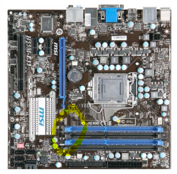

ich suche ein Motherboard in das die Grafikkarte ATI Sapphire TriX R9Fury passt.
Diese Grafikarte ist ein Riesenteil und ins bisher verbauten Board (MSi H55M-E33) passt das Teil nicht rein.
Der i5-Prozessor (LGA1156-Socket) und die 16 GB Arbeitsspeicher sollen weiter verwendet werden.
Ich suche jetzt schon seit Stunden ohne Erfolg - vielleicht hat jemand einen heißen Tipp.

so wie es aussieht stören die Steckplätze des Arbeitsspeichers, ich komme nicht mit der Riesenkarte daran vorbei.
Ich kann es allerdings nicht vernünftig testen, da auch am Gehäuse die Aufnahmen für die 3,5"-Laufwerke stören.
Ich weiß noch nicht ob es ein neues Gehäuse werden muss oder ob ich da was "umbasteln" kann (sieht allerdings nicht so aus...
Ist nicht mein Rechner sondern der eines Bekannten - ich sollte nur mal schnell die Grafikkarte reinstecken :freak:
Ich habe auf dem Bild gelb markiert, wo ich das Problem sehe.
Vielleicht geht die GK auch tatsächlich vorbei, auf dem Bild sieht es fast so aus.
Leider habe ich den Rechner nicht hier und ich kann es wie bereits gesagt (noch) nicht testen, da es mit dem Gehäuse auch noch ein Problem gibt.
Sollte eigentlich passen, bevor du an dem Gehäuse rumbastelst, geschweige denn ein neues Board kaufst oO würde ich wohl oder übel das Board ausbauen und es testen...
Falls du dann nicht am Gehäuse rumbasteln willst, muss halt ein neues her.
die Karte sollte ohne Probleme an den RAM Slots vorbei gehen, bei den Slots wo bei dir kein RAM drinn ist, klapp da mal die Verriegelung hoch.
im normal misst man auch vorher nach, ob eine 300mm Karte ins Gehäuse passt, denn Karten gibt es ja in unterschiedlicher Länge
Ich besitze selbst ein sehr kleines Board und eine R9 280x, hatte auch beim Einbau kurzzeitig bedenken das sich da irgendwas in die Quere kommt, jedoch täuscht das nur. Das passt.
Hallo, erst einmal vielen Dank für die Superhilfe und die Antworten.
Ich werde sehen, dass ich den Rechner zu mir hole. Den Käfig für die 3,5"-Platten muss ich definitiv rausbauen, da fehlen 2 cm Platz, aber wenn die GK an den RAM-Slots vorbeigeht ist das nicht so tragisch. Es ist nur eine 3,5"-Platte drin und die setze ich mit Einbauwinkeln dann oben in die großen Rahmen - da ist genug Platz. Das Einzige , was mir da noch Sorgen mach ist ein 3,5" Frontpanel mit USB/Sound, zur Not muss da halt auch eines in 5 1/4" rein.
Ich werde sehen, dass ich ein paar Bilder mache und hier einstelle.
PS.: tolles Forum auf das ich durch Zufall gestoßen bin, schnelle und sachkundige Hilfe :hammer_alt:
