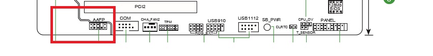

1. Ich habe vom Tower ein HD Audio Kabel für das ich kein Platz auf dem Motherboard finde?!
2. Kommt der USB 2.0 Stecker auf den USB1112 Platz?

1. der HD Audio stecker muss unten links an den Frontblenden Audioanschluss (10-1-polig AAFP) angeschlossen werden.
2. USB2.0 an USB 2.0 Anschlüsse (10-1-polig USB910, USB1112)

Hier siehst du, wo dein HD Audio Anschluß rankommt ..
