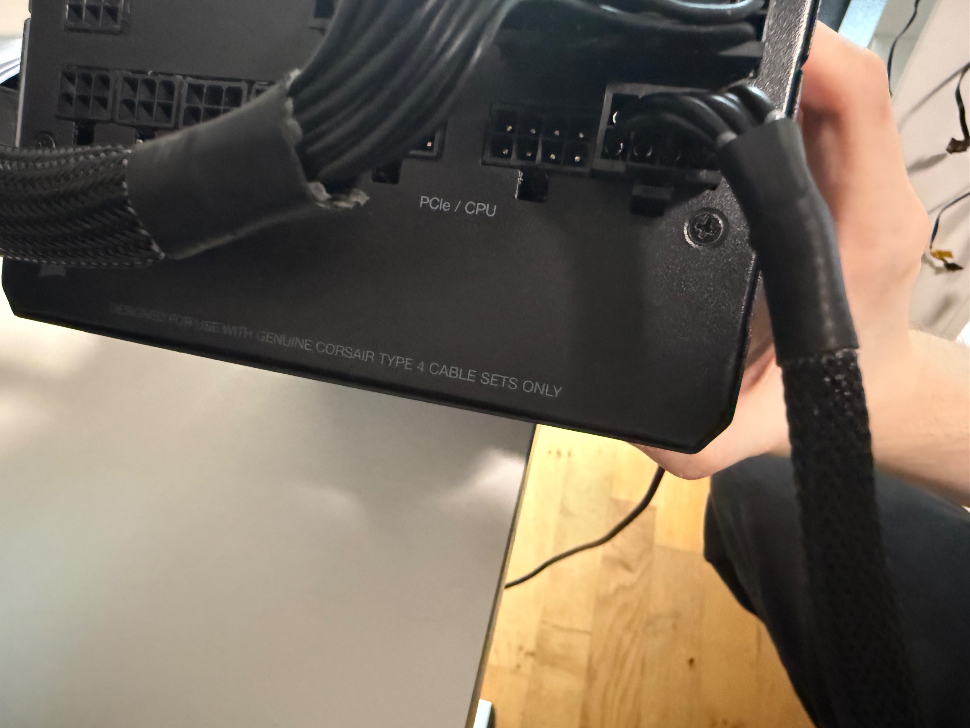

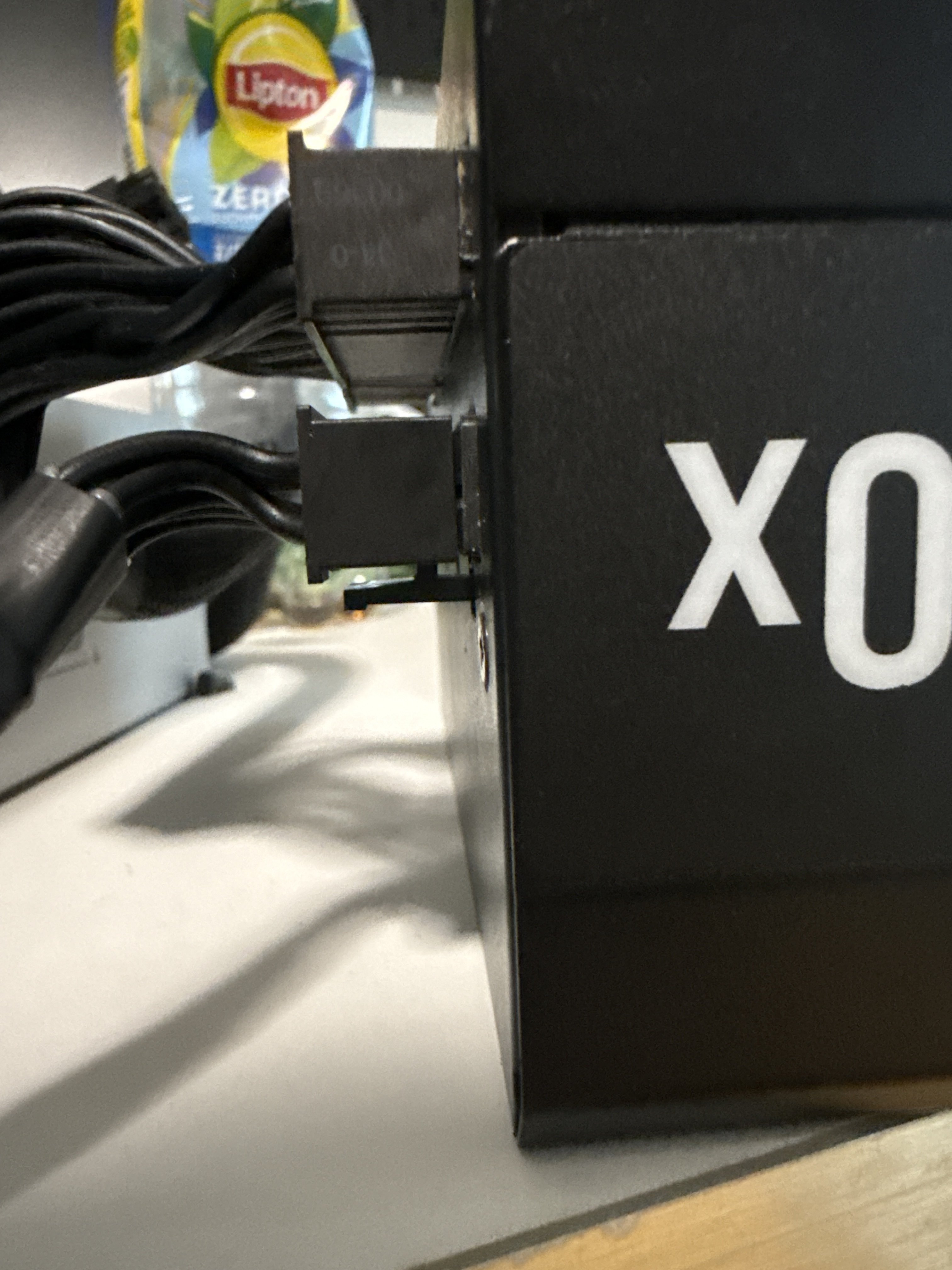

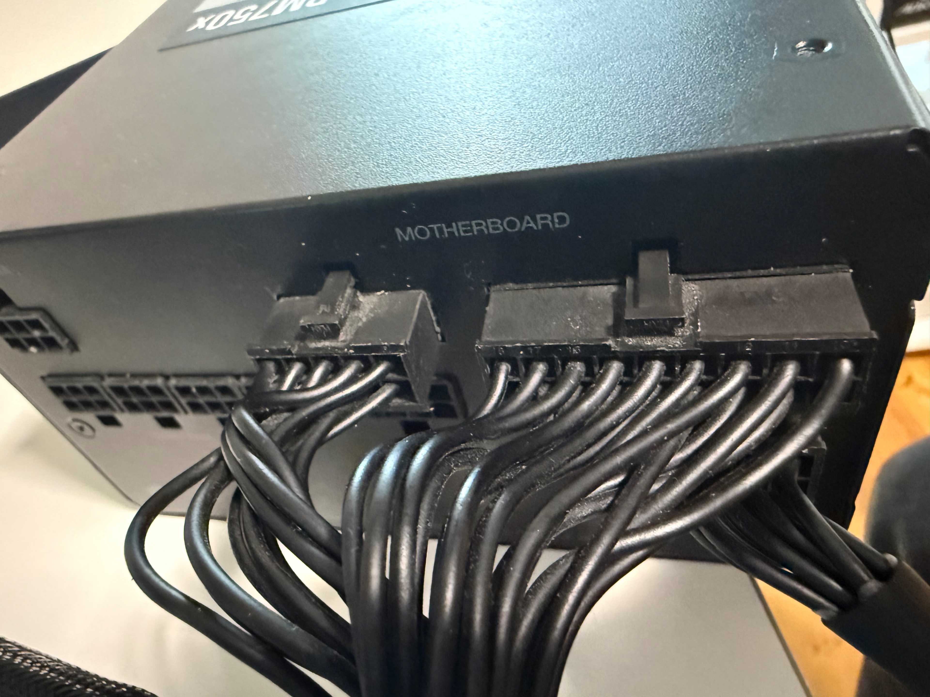

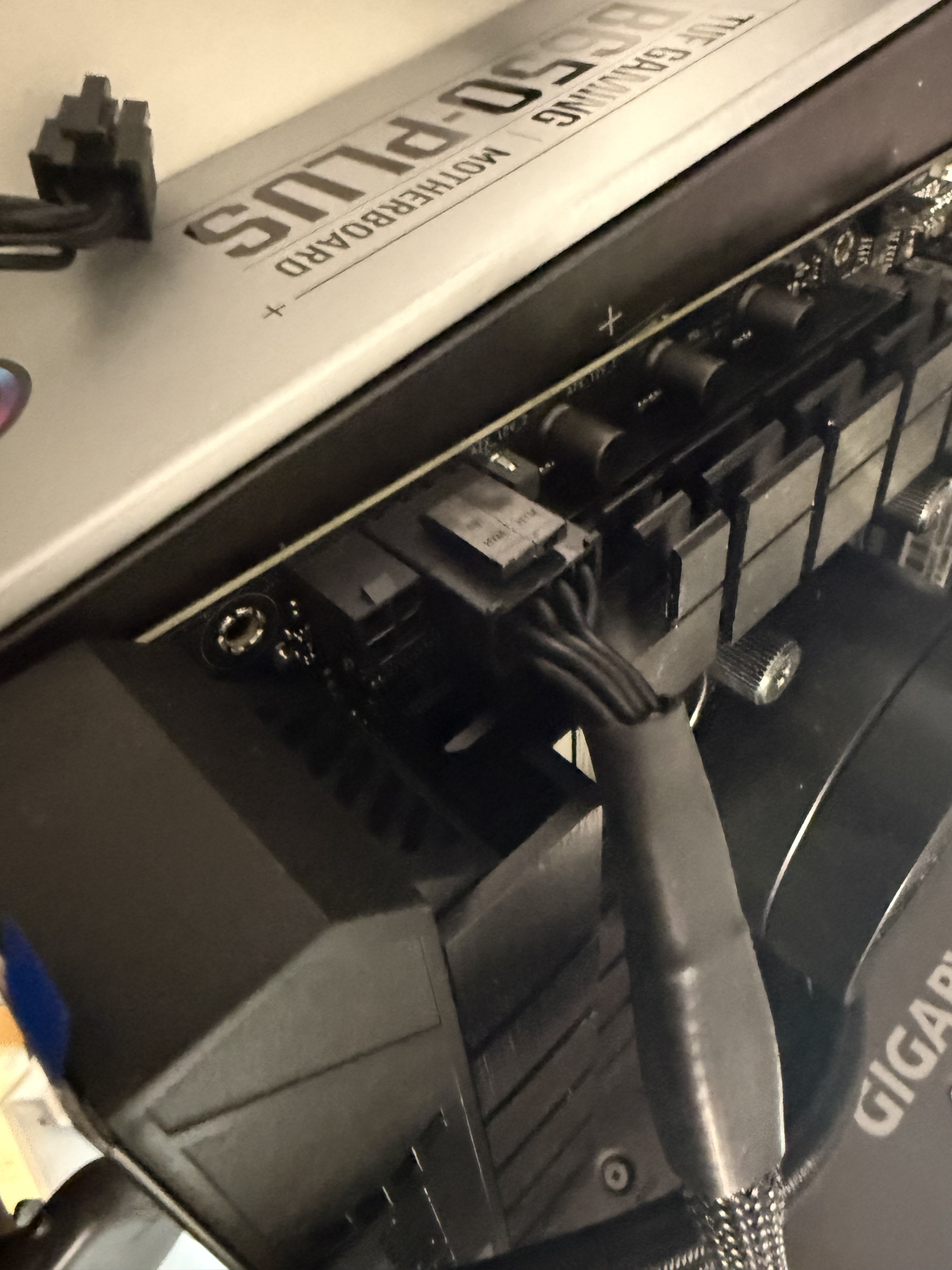

Von der Seite
Warum ist der 4pol am Board frei?
Was für ein Problem hattest du den mit der alten CPU?
sikarr schrieb:
@YorhaYrh zu allererst Netzteil prüfen!
Schon gemacht es ging, hab eine Büro Klammer in 4 und 5 pin gesteckt und psu Fan lief
Pc immer beim booten immer abgekackt alles probiert hab damit auch ein Thema auf mein Profil
Weil ich nur ein 8 Pin hab
