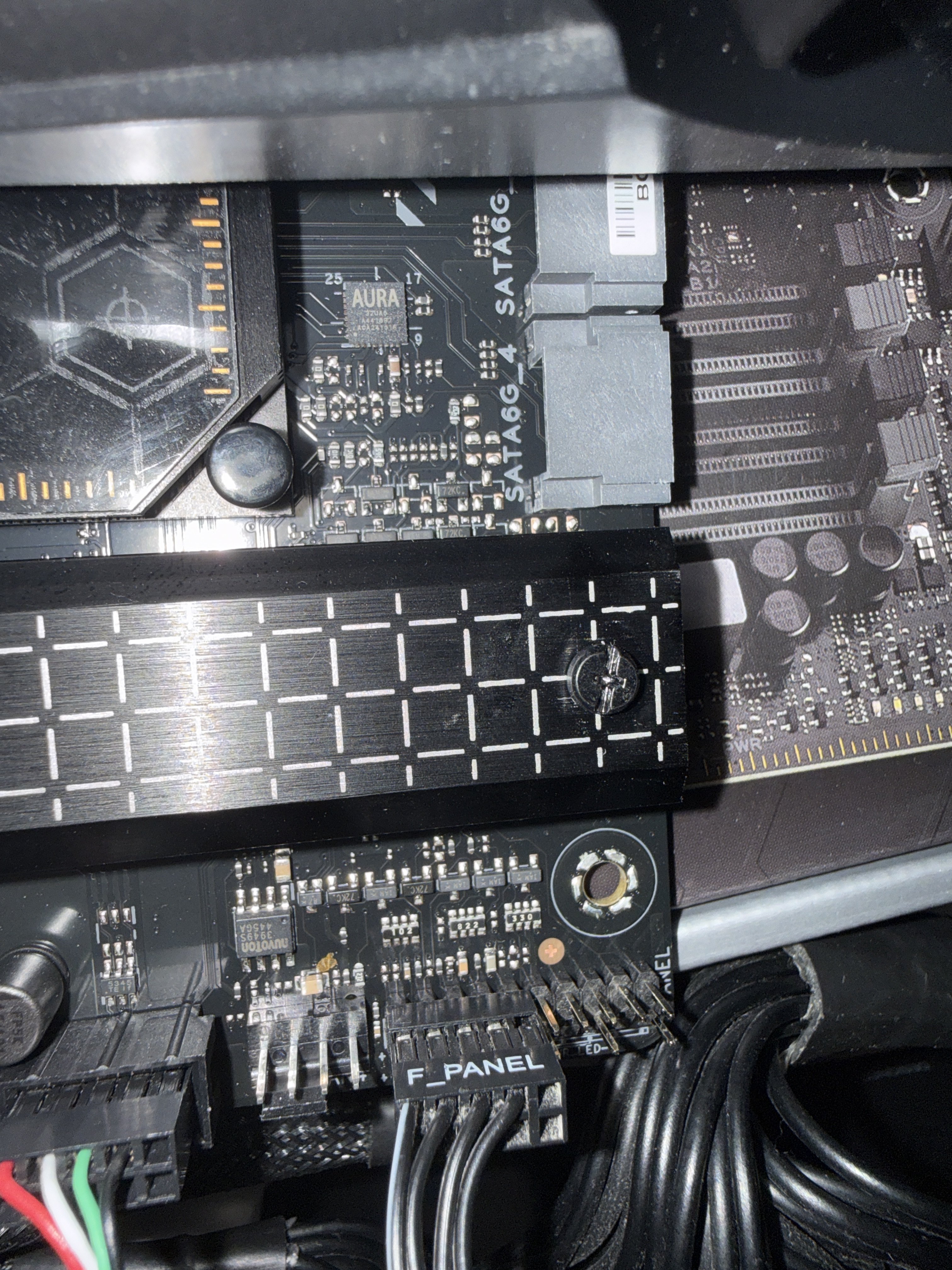

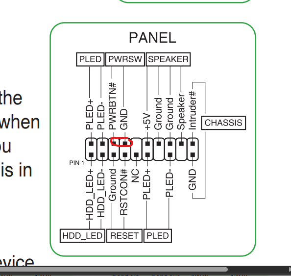

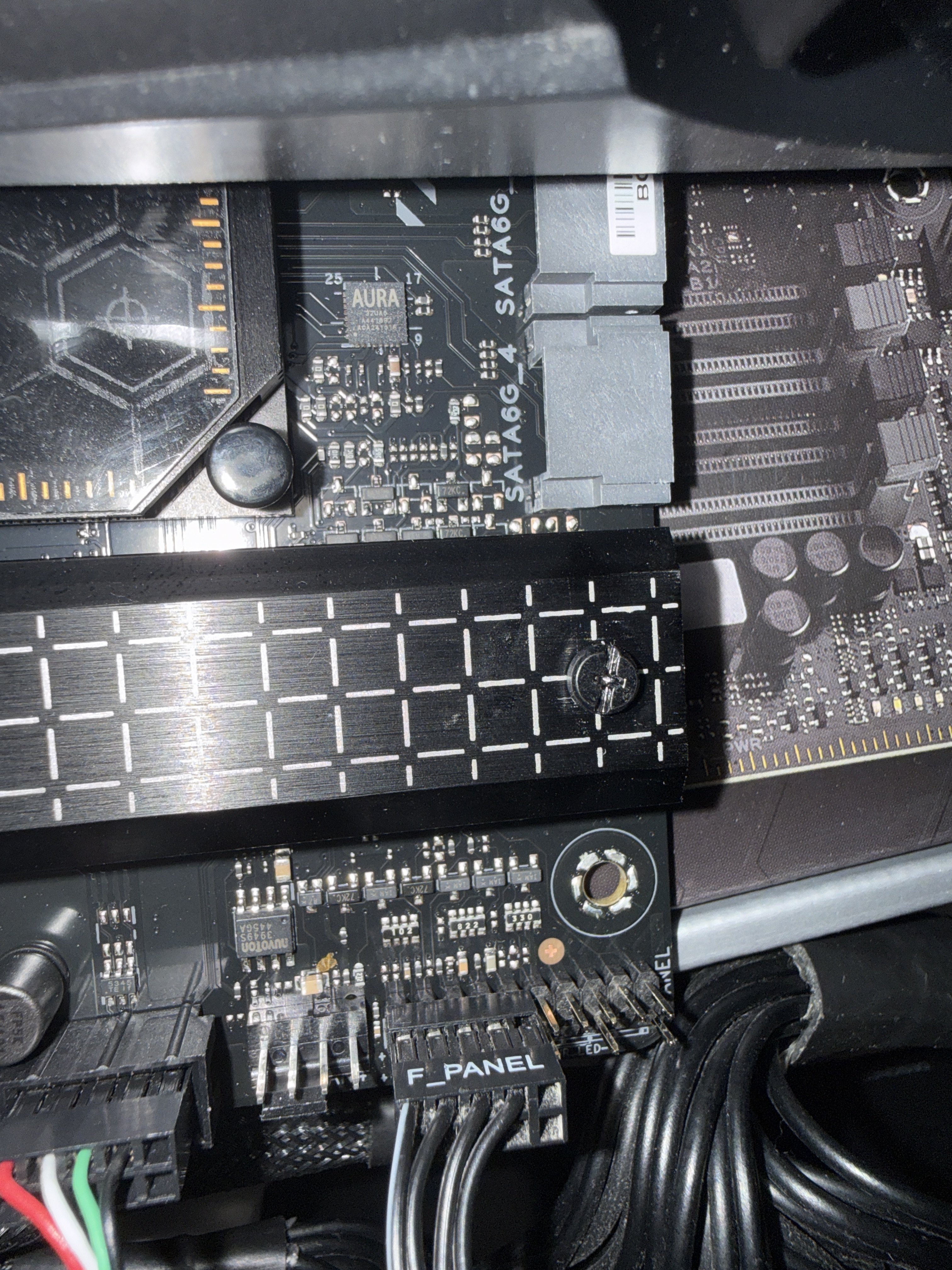

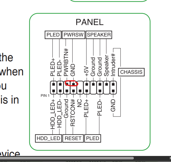

Passiert NixAraska schrieb:Nächster Versuch: Wenn du auf dem Board auf dem Panel-Konnektor folgende Pins kurzschließt:
(mit einem Jumper oder notfalls vorsichtig mit einem Schraubenzieher)
... passiert irgendetwas? Wenn ja, was?

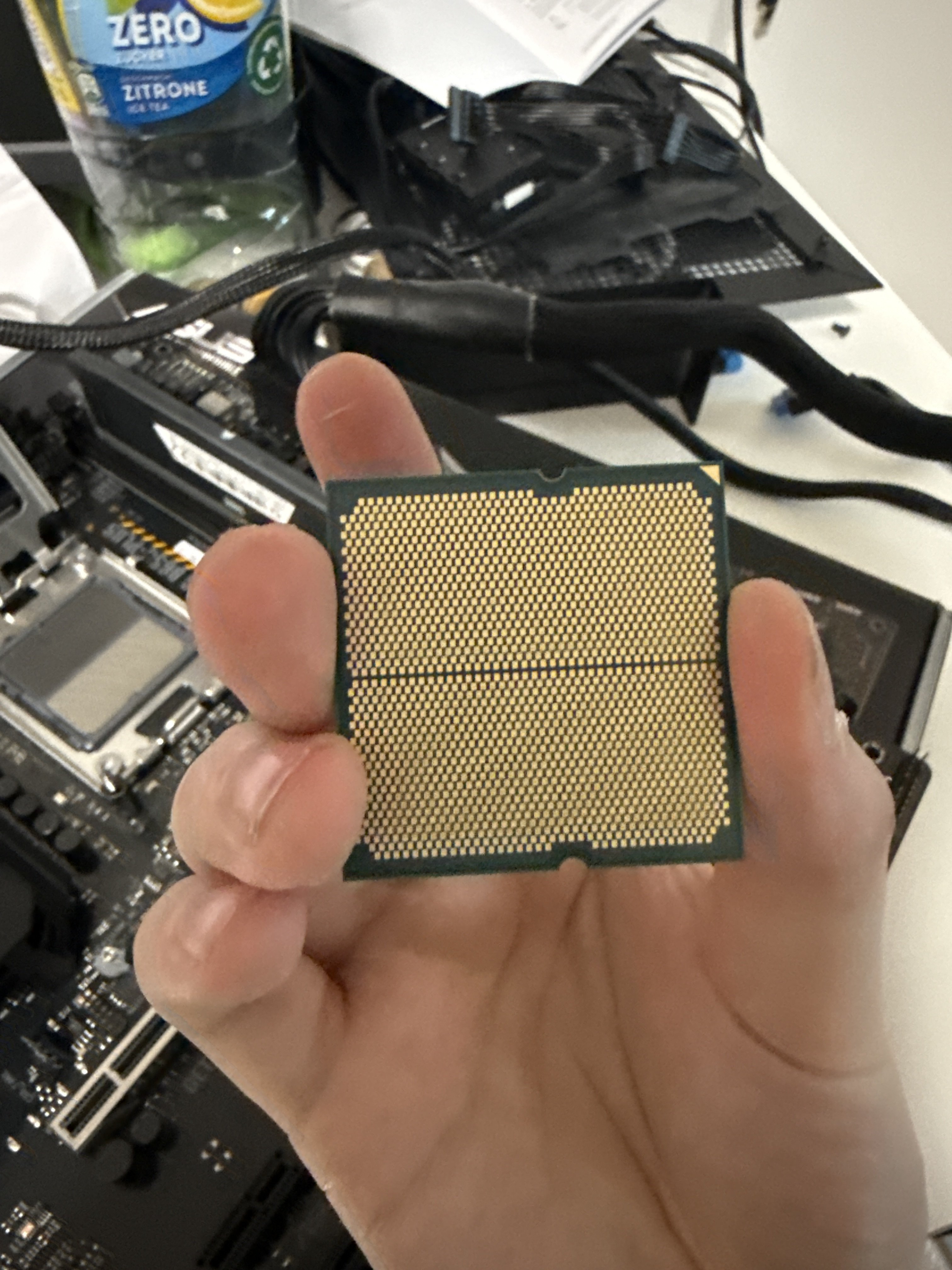

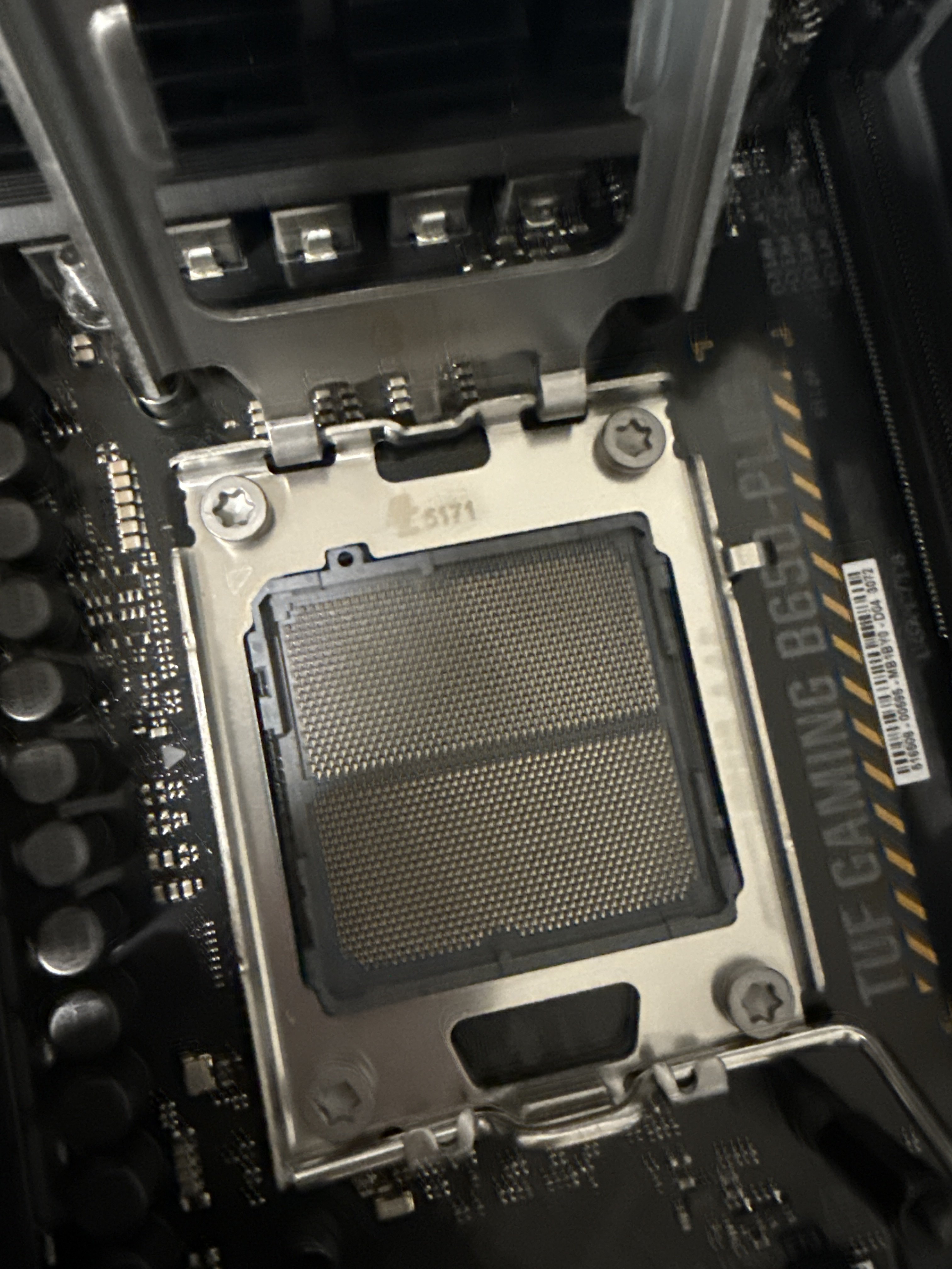

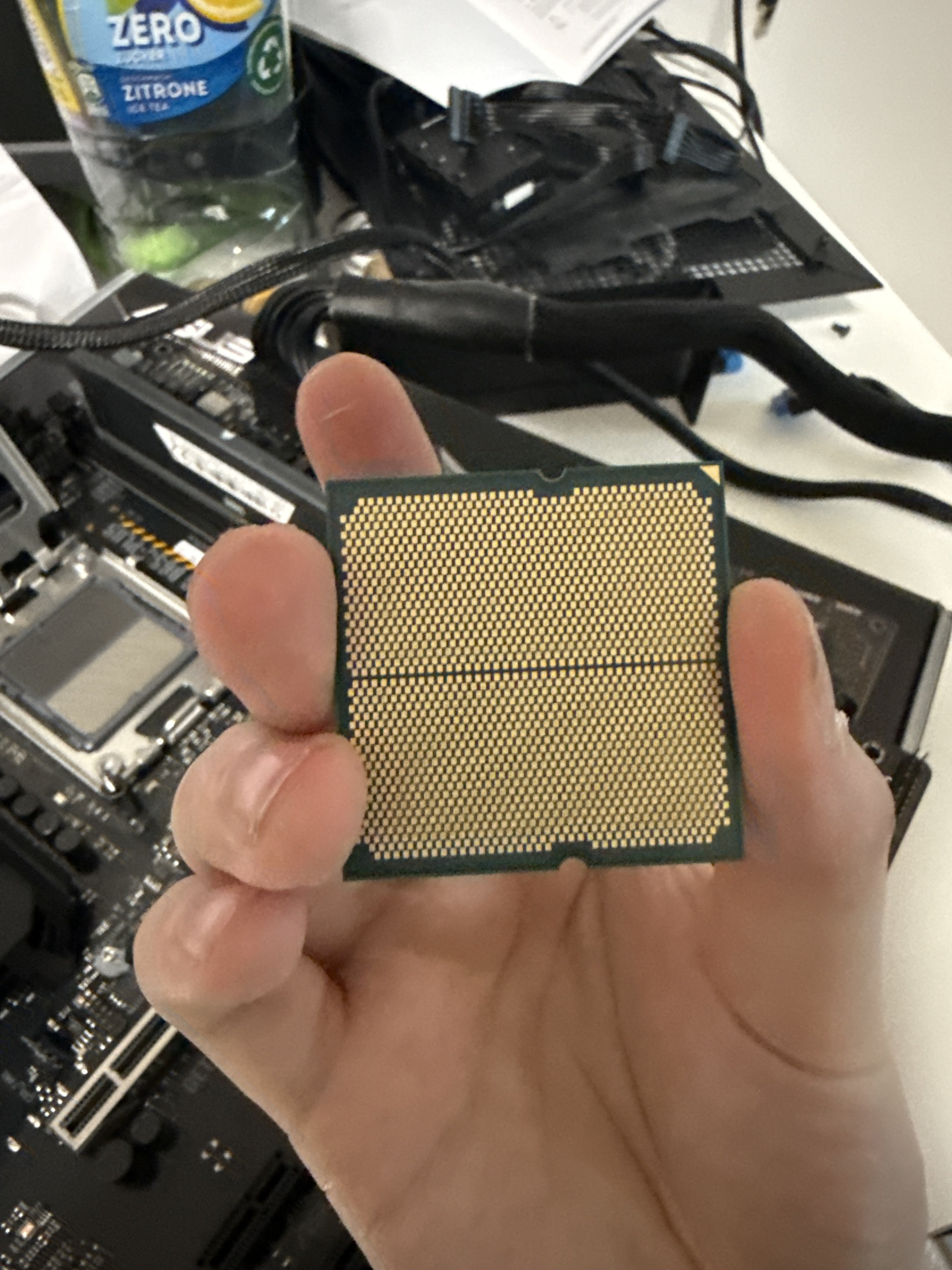

Nimm den Kühler und Prozessor mal ab und schau Dir die Pins an, bitte Bilder posten!

Gibt keine Pins bei den motherboard und CPU beim Sockel hab grad nochmal psu probiert bei nem alten motherboard dort ging alles normalQuestionmark schrieb:Ja, das ist korrekt.
Welche Fehler zeigt denn das Board an?

Da ist einfach viel zu viel unnötiges Zeug angeschlossen. So geht keine 0-Methode.
Mach die CPU nochmal raus, zeige Fotos vom Sockel und CPU.
Nochmal rein. Aber alles weg was nicht zum Test nötig ist. Alle frontpanels, USB Header, Lüfter….
Nur CPU, stell nen nackten Kühler drauf.
Ein RAM Slot, und nicht mal nötig aber meinetwegen auch die SSD.
Alle notwendigen Kabel vom Netzteil dran.
Monitor ans Board.
Dann die beiden Pins auf dem Board manuell überBrücken.
