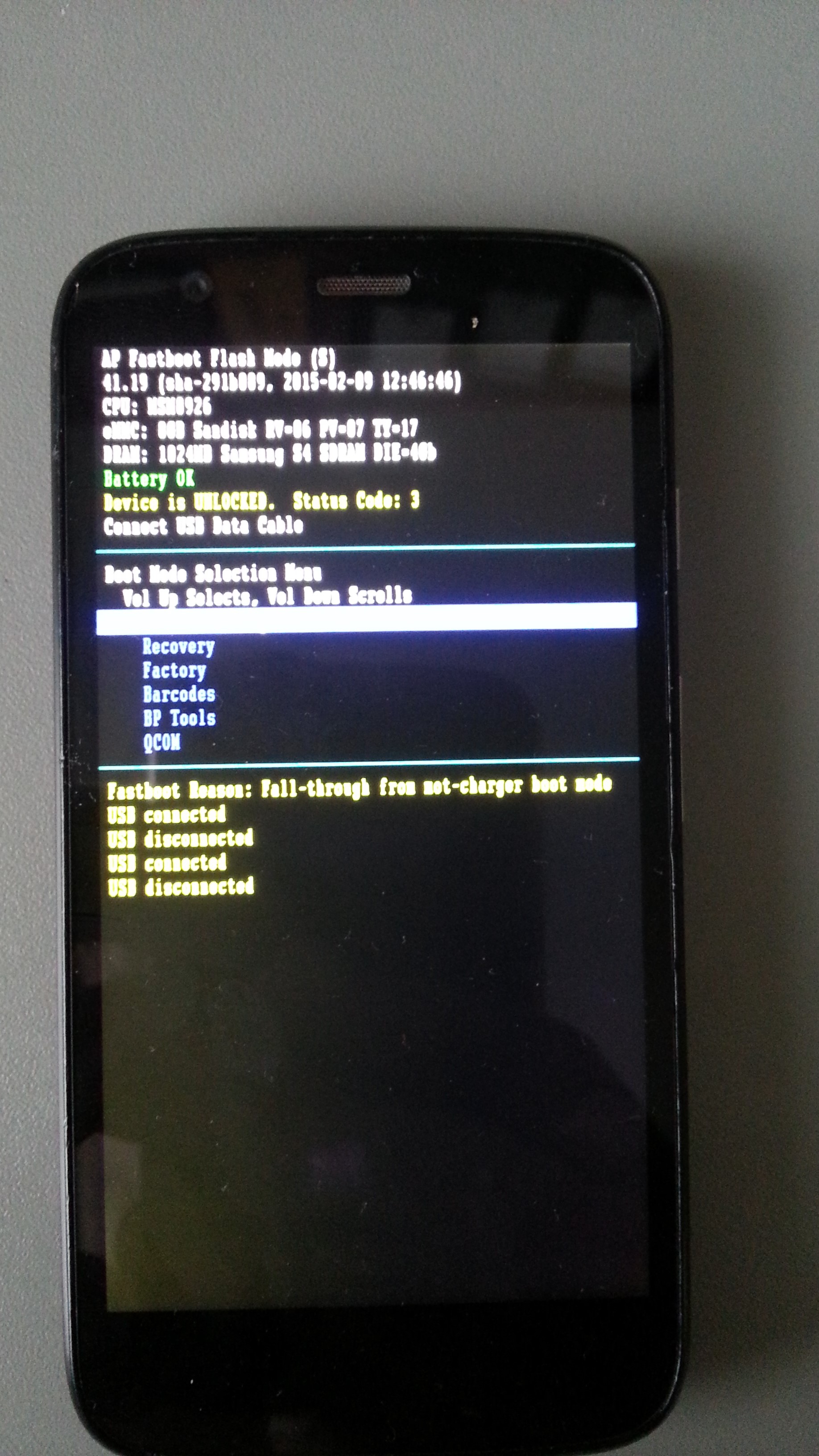

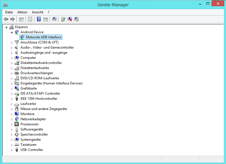

1. Ich kann nicht auf den Flash Speicher des Geräts zugreifen. Ich habe die Motorola USB Treiber installiert und das Gerät wird auch erkannt, nur öffnet sich unter Computer kein Fenster. Ich könnte die Dateien aber auch per Micro-SD auf das Handy bringen.
2. Was genau ist der Bootloader und wie komme ich da rein?

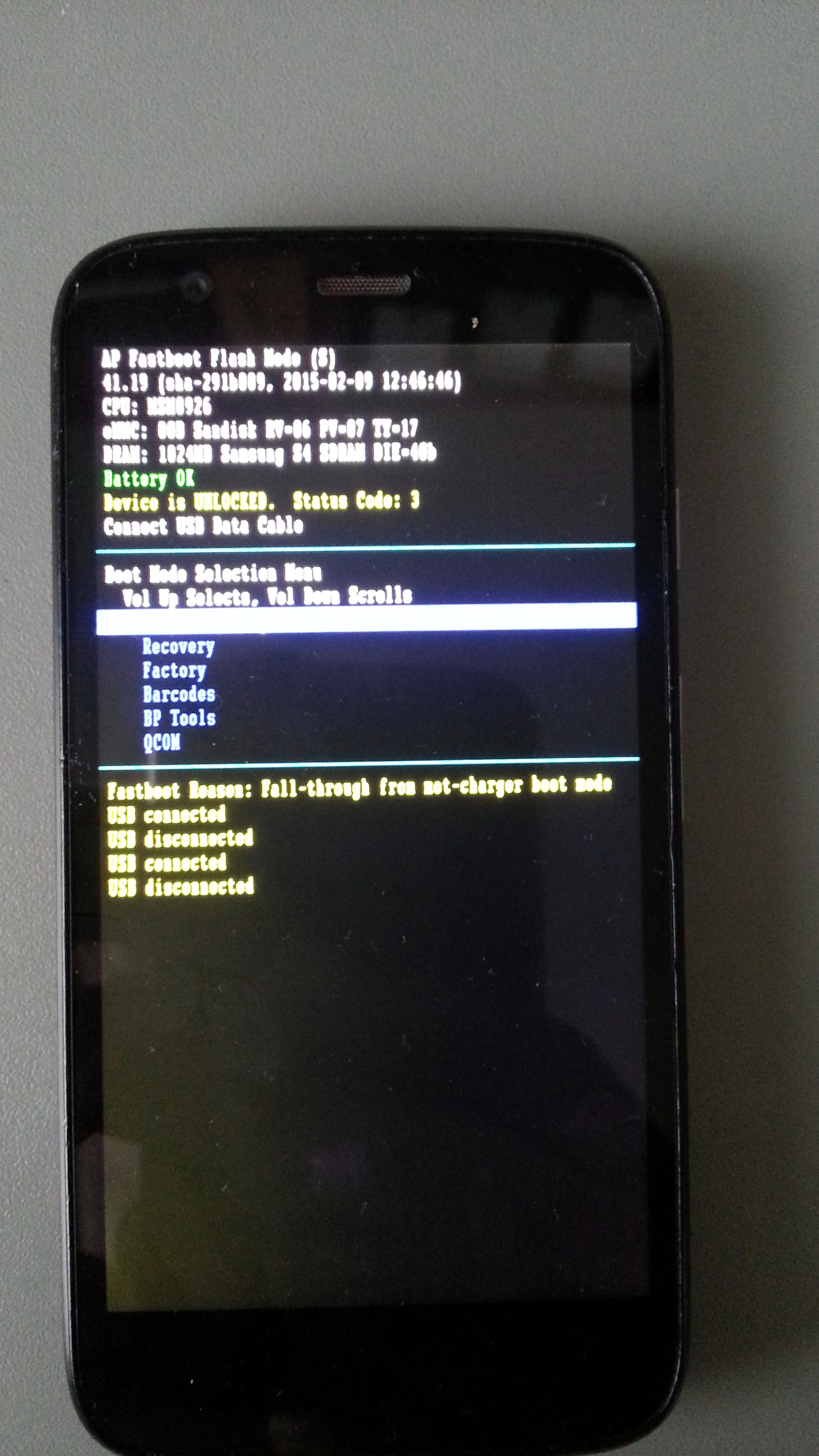

3. Es öffnet sich nur ein Fenster das "AP Fastboot Flash Mode" heißt. Das scheint ein Programm von Motorola zu sein.
4. Ich habe das Gerät entsperrt über die Motorola Webseite. Ich dachte sogar es wäre gerootet aber die App SuperSU war nicht installiert, deshalb habe ich eine andere Methode probiert.

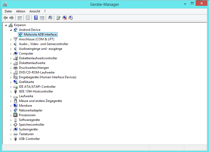

Geräte Manager: Motorola Geräte.PNG
Motorola Moto G 4G LTE: IMG_20150707_175750.jpg
Das letzte Bild ist der Bootloader ;)
Also in das "Menü" booten, USB Kabel dran wenn noch nicht geschehen, dann sollte der Treiber installiert werden.
Und dann brauchst du nur noch das passende twrp herunterladen und mit (fastboot flash recovery recoveryname.img) zu flashen. Danach kann ein (fastboot erase cache) nicht schaden.
​Dann am besten einmal reboot to fastboot/bootloader und dann sollteste wieder ins recovery kommen

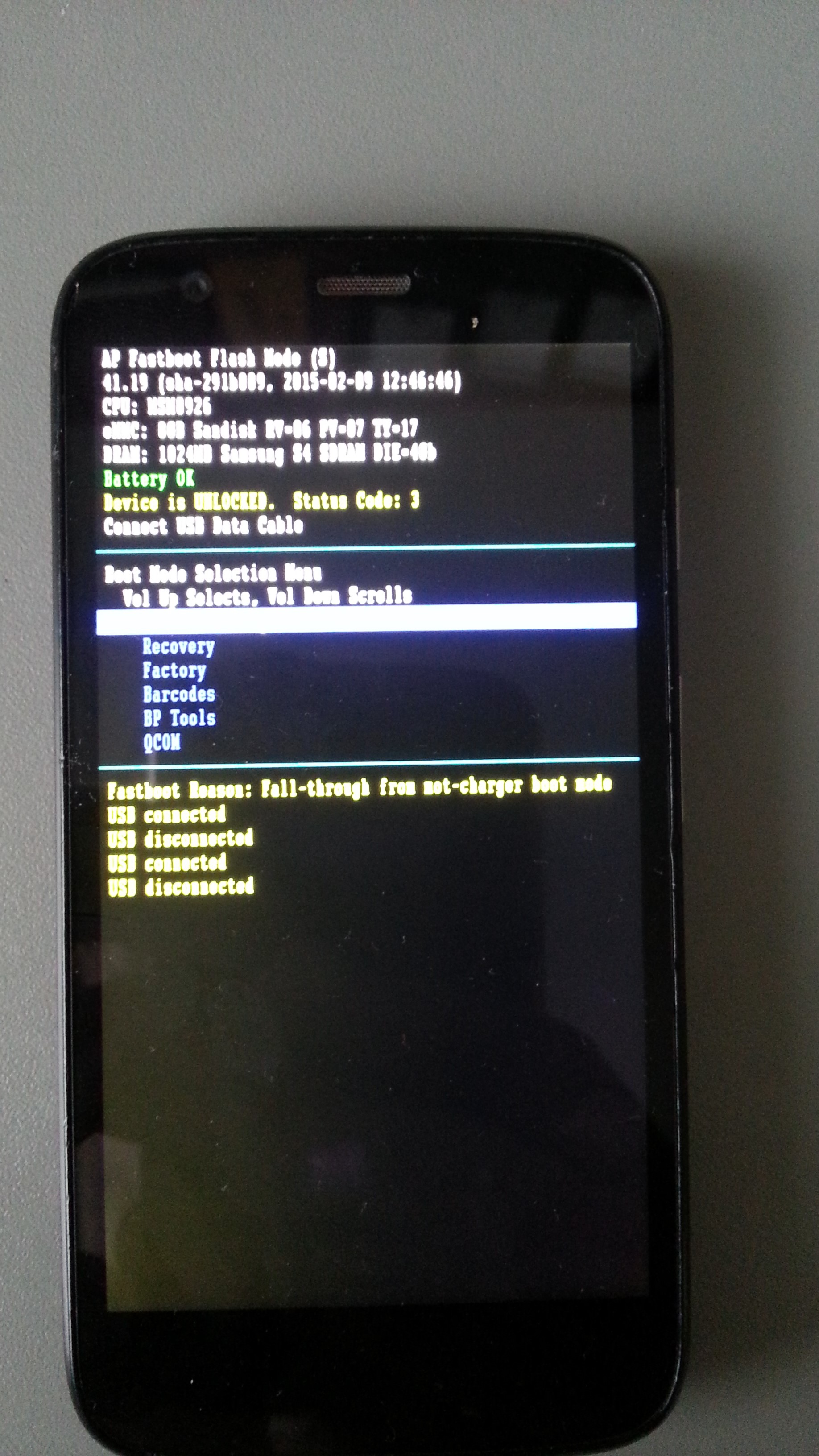

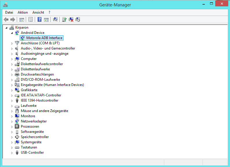

Dan Kirpan schrieb:
Ok danke für die vielen Antworten.
Geräte Manager: Anhang anzeigen 502155
Motorola Moto G 4G LTE: Anhang anzeigen 502156
Das was du siehst ist wie gesagt der Bootloader. Nennen wir es BIOS ^^
Wie dominic.e schrieb brauchst du jetzt eigentlich nur das CustomRecovery flashen.

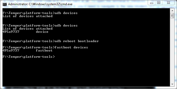

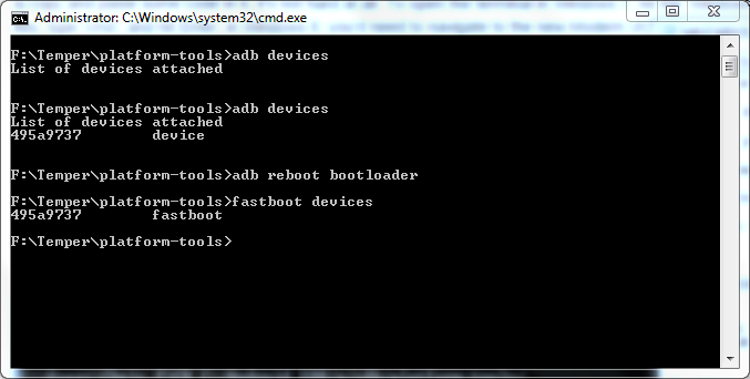

Dazu brauchst du die ADB bzw Fastboot.exe.
Klick Mich!
Danach das Recovery Image in den ADB Ordner und CMD als Admin öffnen.
In den ADB Ordner Navigieren und dort fastboot devices eingeben.
Wenn dein Moto erkannt wird sollte es sich mit einem Zahlencode melden.

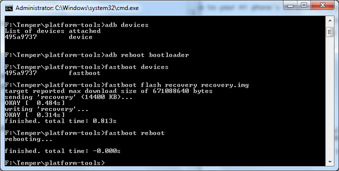

Danach den Befehl fastboot flash recovery "name des recovery.img" und fertig.
Dann kannst du am Handy Recovery anwählen und solltest in diesem landen. Wenn du dann dein Handy an den PC hängst sollte auch der Zugriff auf den internen Speicher efolgen.
Wow vielen Danke!
Super Anleitung damit hat es geklappt! Vielen Danke ich dachte schon ich bekomme das nicht mehr hin. Jetzt kapiere ich echt schon viel mehr was Android angeht.
