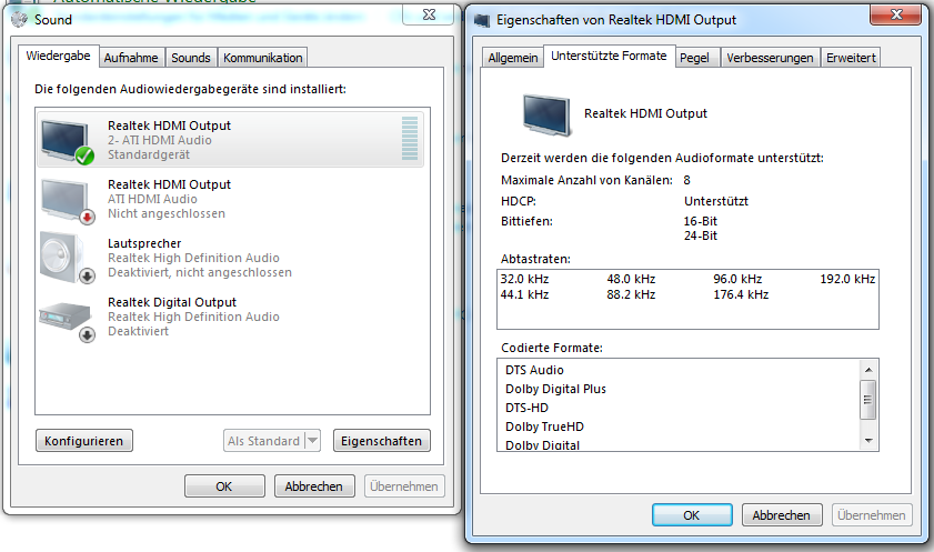

Ich kann DTS-HD Tonspuren nur als DTS hören. Dies gilt für PowerDVD und TMT3.
Ich habe eine ATI 5450 mit Realtek HDMI Treibern als Soundkarte und eine 4890 als Grafikkarte. Catalyst 10.5 ist installiert.
Bei Windows Sound werden die HD Formate als Verfügbar angezeigt (siehe Anhang 1).

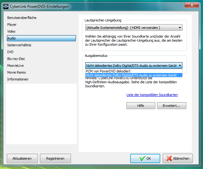

Unter PowerDVD habe ich natürlich HDMI ausgewählt. Habe aber nur die Option von "PCM" und "Dolby Digital/DTS" (Anhang 2). Nicht aber die HD Formate. Die sollten dort ebenfalls aufgelistet sein da ich das mal als Screenshot gesehen habe.
