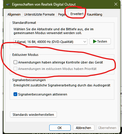

Hi,
ich hatte soeben das Problem auch. Allerdings immer dann, wenn ich unter Nutzung von 3D Fix und PowerDVD19, PowerDVD14 in den 3D Modus wechselte. Hier verschwanden dann auch Dolby Atmos und DTS X Theater in der Auswahl Raumklang und Erweiterungen. Ewig Treiber, Player neunstalliert, doch kein Sound zuhören und immer die Meldung erhalten in PowerDVD, dass "dts-hd high resolution Audio nicht verfügbar" sei. Nutzte ich hingegen einen anderen Player der Direkt Sound und statt Wasabi eingestellt hatte (da auswählbar, im Gegensatz zu PowerDVD) war alles funktiontüchtig hörbar. Zur Info., Gegeben:
Windows11
AV Receiver von Danon (verbunden via HDMI)
Sound über eine Nvidia 4060 gegeben.
Jedoch über Aus ASUS ROG STRIX B550-F GAMING eine Weitere Soundcart Treiber von Realtek
und
über Steelseries weitere Treiber Installiert.
Und hier war der "Hund begraben": bei allen war der Haken unter den Eigenschaften der jeweiligen Soundcarten, Erweitert, Exclusive Modus, bei: "Anwendungen haben die alleine Kontrolle über das Gerät" und "Anwndungen im exclusiven Modus haben Priorität", gesetzt (screenshot anbei). Erst als diese alle entfernt wurden und nur bei dem genutzten standard Geräte (Denon AV Receiver) konnte PowerDVD 14 und 19 Mit und ohne aktivieren von WASABI dts-hd high resolution Audio hörbar machen und das auch in 3D. Atmos und DTS X blieben nun auch.
Merkwürdig war, auch dass alle anderen Soundcarten im Geräte Manager deaktiviert waren, mit Haken im Exclusive Modus, zuvor, bei gesetzten Haken; - nun läufts auch bei aktivierten Soundcarten, nur eben ohne Haken im Exclusive Modus. Vermutlich wird hier der HDMI- "Kanal" sonst doppelt belegt.
Ich hoffe ich konnten vielen Zeitsparen auf der Suche nach der Lösung.
  • Alle Haken im Exclusive Modus bei allen anderen Soundadaptern außer bei Standard Gerät.png
