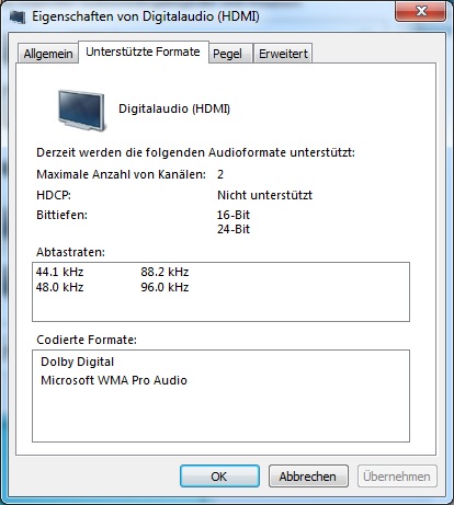

Das ganze sieht so aus:

Im vorigen Bild sieht man, dass dort steht "Maximale Anzahl von Kanälen: 2"
Und auch über "Konfigurieren" kann ich lediglich Stereo auswählen.

Es bleibt aber immer noch dein Problem, dass bei dir HDCP und nur 2 Kanäle über HDMI (der Soundkarte) gehen.
