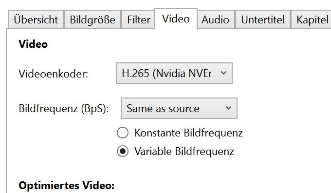

Moin,
was hast du für eine Grafikkarte? Ich mach das per Nvidia NVENC (RTX 2080). Das geht mit den Handbrake Nightly Builds, einfach im drop down auswählbar (siehe Anhang, H265 + NVENC). 2 Std MPEG2 dauern keine 6 Minuten. Ich verwende den Sharp filter, dann ist die Qualität auch teilweise besser (rein objektiv!!!). Die Dateigröße ist schlecht, da sparst du vielleicht maximal 50% ein, was ja aber auch schon 1-2 GB sind.
Also wenn du NVENC nutzen kannst, ist Handbrake nightly das was du suchst.
vg Chris
Ich hab keine NV Karte, aber ich schau mir die nightly mal an. Evtl. geht das auch mit dem AMD Hardware Encoder.
Handbrake kann h265 auf der Graka. Jedenfalls mit Pascal und mit Turing.
Die Arbeitsweise ändert sich null, darfst nur den anderen Codierer auswählen.
