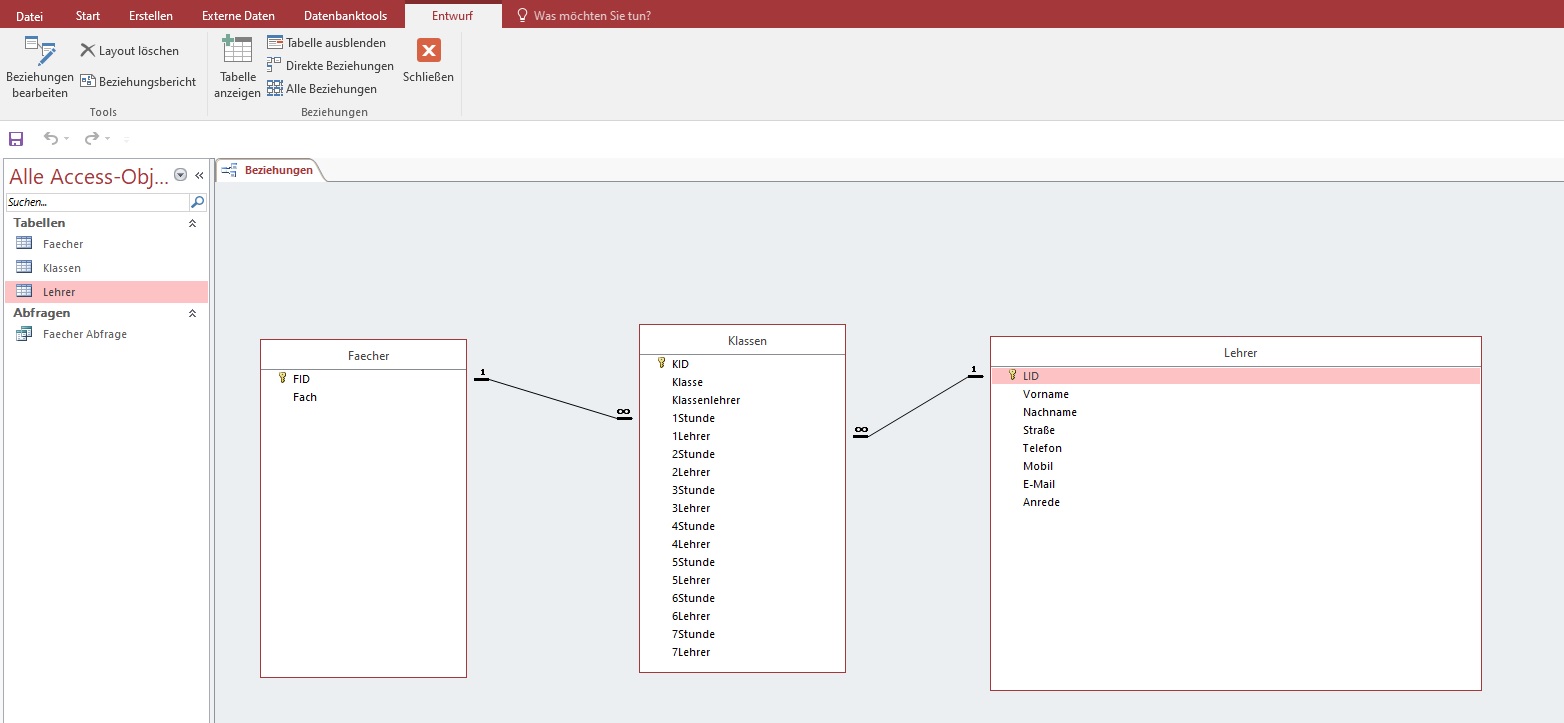

Ich bin gerade dabei mich in Access einzuüben und habe ein Problem bei dem Erstellen der Tabellenstruktur.
In diesem Beispiel geht es darum, eine Tabellenstruktur in Access zu erstellen für eine Klassen-Verwaltung (Schulen).
Ich möchte für alle Klassen festlegen können zu welcher Stunde welches Fach dran kommt sowie welcher Lehrer unterrichtet.
Ebenso soll festgelegt werden können, welcher Lehrer der Klassenlehrer für die jeweilige Klasse ist.
Beispiel: ich möchte festlegen bzw. einsehen, zu welcher Stunde in Klasse 3a am Montag Deutschunterrist ist, und welcher Lehrer den Unterricht macht.
Nun stellt sich mir folgende Frage: wie viele Tabellen werden benötigt, und was kommt wo hinein?
Mein Versuch:
Zwei Verbindungen wurden schon erstellt. Nun würde ich noch weitere 6-mal die Lehrer.LID mit der Klasse.XLehrer verbinden, und ebenso mit Faecher.FID + XStunde.
XStunde steht für das Fach, und XLehrer für den Lehrer der an dem Tag in der Klasse unterrichtet.
Aber irgendwie kommt mir das Ganze nicht ganz richtig vor, aber ich komme nicht auf die Lösung…
Am Ende soll es möglich sein, per Formular einzutragen, welcher Lehrer zur welcher Zeit wann und wo unterrichtet. Jedoch kriege ich nicht mal die Tabellenstruktur gebacken :(
Würde mich um Unterstützung sehr freuen!

Nur so viel: Was machst du, wenn es eine 8. Stunde gibt? Nachsitzen, AGs oder sowas? Und Freistunden? Steht da dann überall NULL? Denk mal drüber nach ob Stunde 1-7 in der Klasse so eine gute Idee sind und ob es da nicht andere Möglichkeiten gibt..

Den Gedanken von Raijin hatte ich auch. Was passiert wenn es eine 8. Stunde geben sollte?
Ich nehme mal an, damit willst Du sagen, das man die Stunden selber als Tabelle separieren sollte, gell?
Den Gedanken hatte ich auch, bin dann aber nicht weitergekommen wie ich das machen soll, und ob das zielführend ist.
Und die Freistunde könnte man ja in die Tabelle "Faecher" einspeisen. Ob das am Ende alles Sinn macht... Ich weiß es nicht.

Noch ein paar Worte zu Deinem gezeigten Datenmodell. Die Tabelle "Klassen" hat zuviele Elemente. Ausserdem kannst Du momentan fuer die Klasse den Schulplan nur fuer genau einen Tag festlegen (gehe aber davon aus dass an verschiedenen Tagen unterschiedliche Faecher unterrichtet werden). Deshalb wirst Du noch mehrere Hilfstabellen benoetigen damit Du fuer Deinen Zweck eine vernuenftige Normalform erhaeltst.
Danke für Deine Antwort. Ich habe versucht das mit der Normalisierung zu verstehen, habe mehrere Tutorials angesehen. Das Ergebnis habt ihr ja gesehen... Irgendwie verstehe ich das ganze nicht, irgendwo ist noch ein Knoten der gelöst werden muss. Vielleicht hat jemand noch ein gutes Tutorial dazu?
Und mir geht es darum ein gutes Datenbankmodell zu haben, so wie Du geschrieben hast, und nicht nach dem Motto "Hauptsache das läuft irgenwie". Mir ist es wirklich wichtig, das ganze zu verstehen und korrekt umzusetzen.
Und danke nochmal für den Hinweis mit den Tagen, das hatte ich gar nicht auf dem Schirm!
